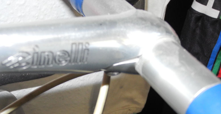

Ich finde den Spalt an der Lenkerklemmung viel beachtenswerter.
find ich nicht
Gibts zb auch beim Volleyball bzw Beachvolleyball und sicher auch noch anderen Sportarten. Wenn du bei "Wer wird Millionär" sitzt, wirst du froh sein.![]()
ne, eher den Fakt, dass der hinten komplett zusammen ist. Das spricht für viel zu viel Drehmoment an der Schraube, da würde ja gar kein Gummi mehr reinpassen.
wäre auch nicht besser, dann müsste der Vorbau am Lenker direkt aber auch zusammengezogen sein, oder?Vielleicht auch einfach nur ein 26'er Lenker im 26,4'er Cinelli Vorbau.
Soll ja wirklich Leute geben die so was machen.
