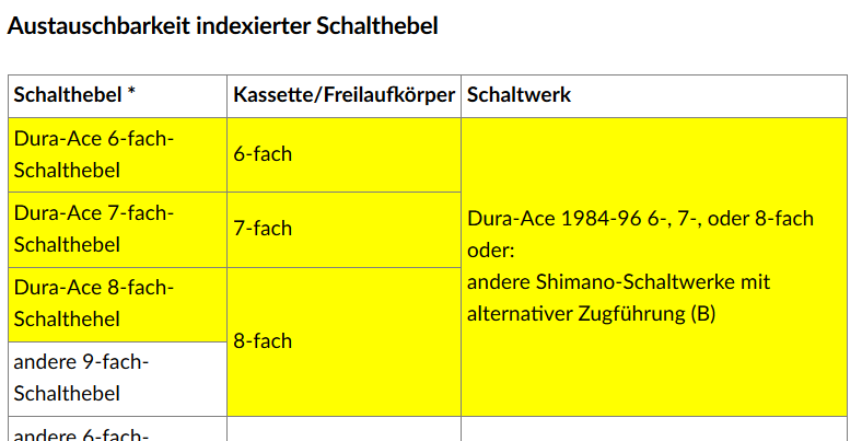

Angeblich kann man mit 9fach STI und DA 7402 Schaltwerk 8fach schalten.
https://arnowelzel.de/projekte/sheldon-brown/shimano-dura-ace-kompatibilitat
