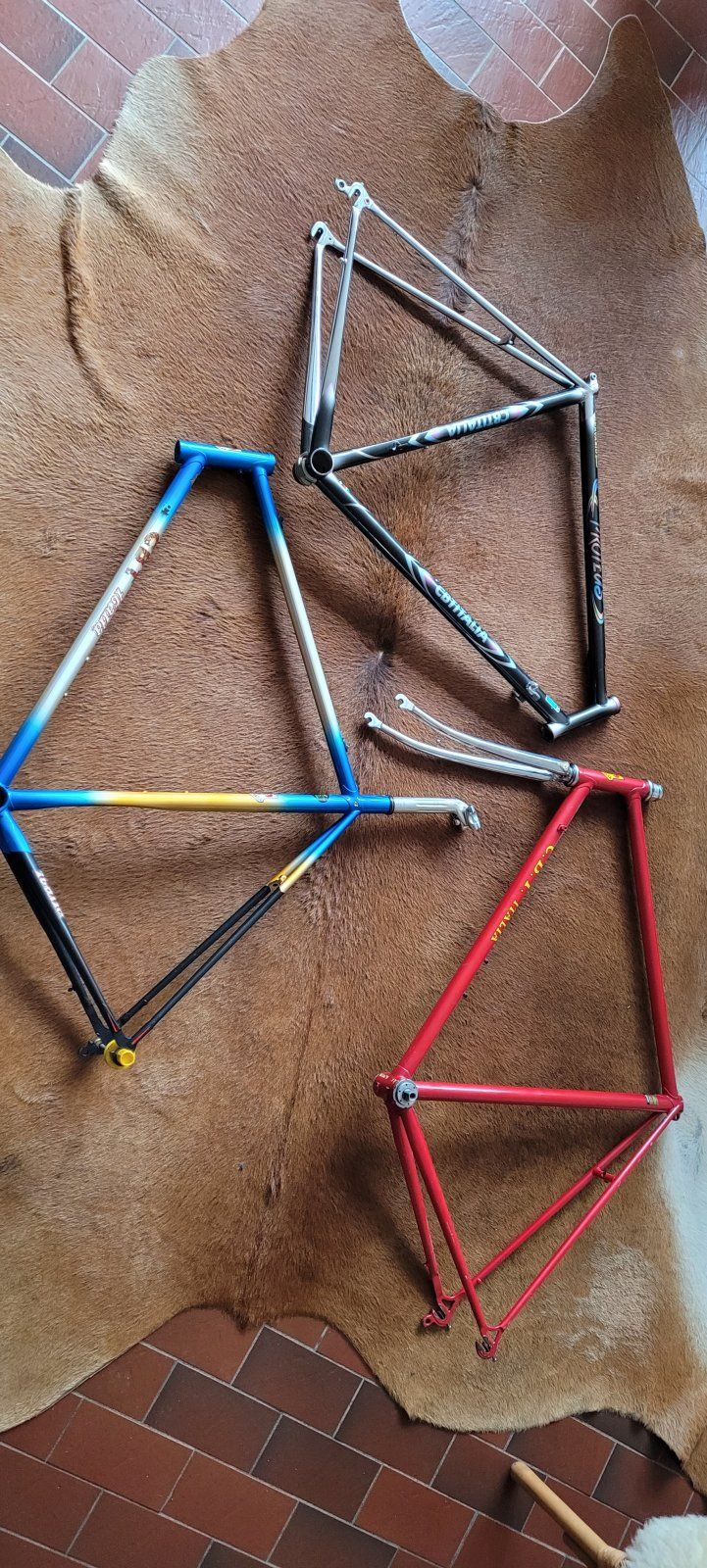

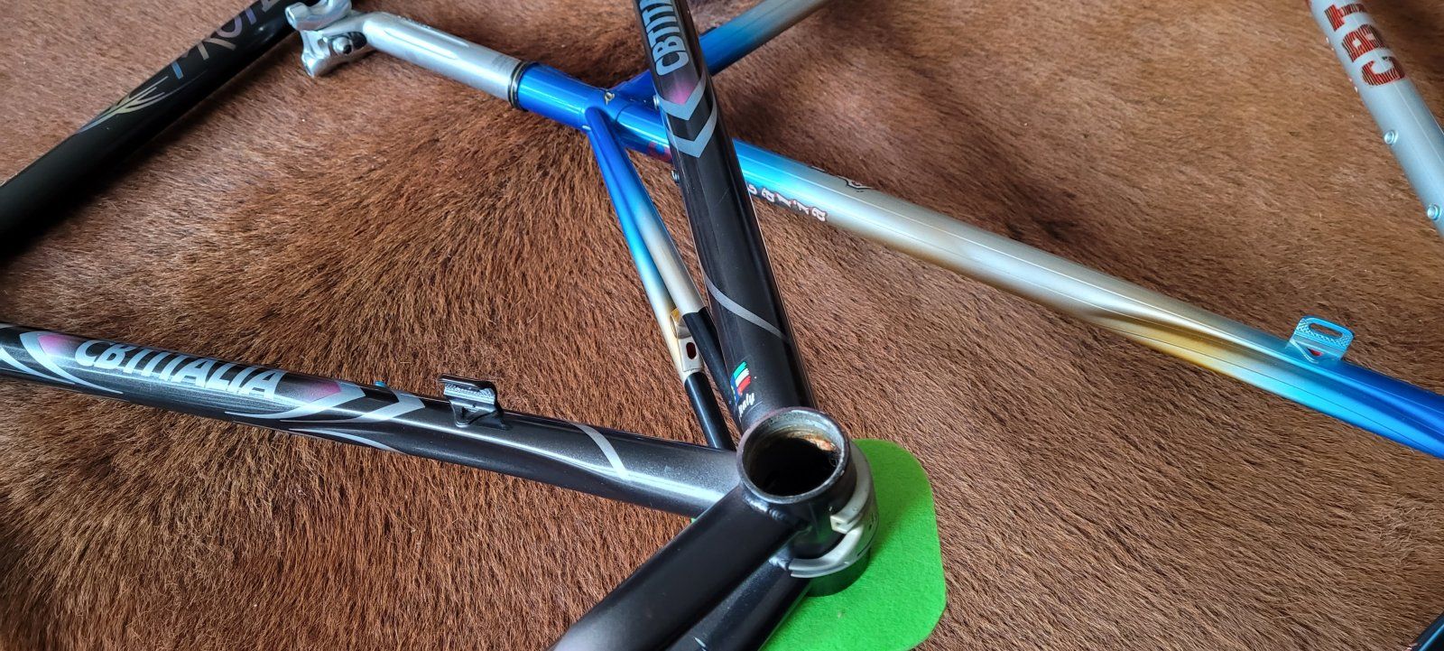

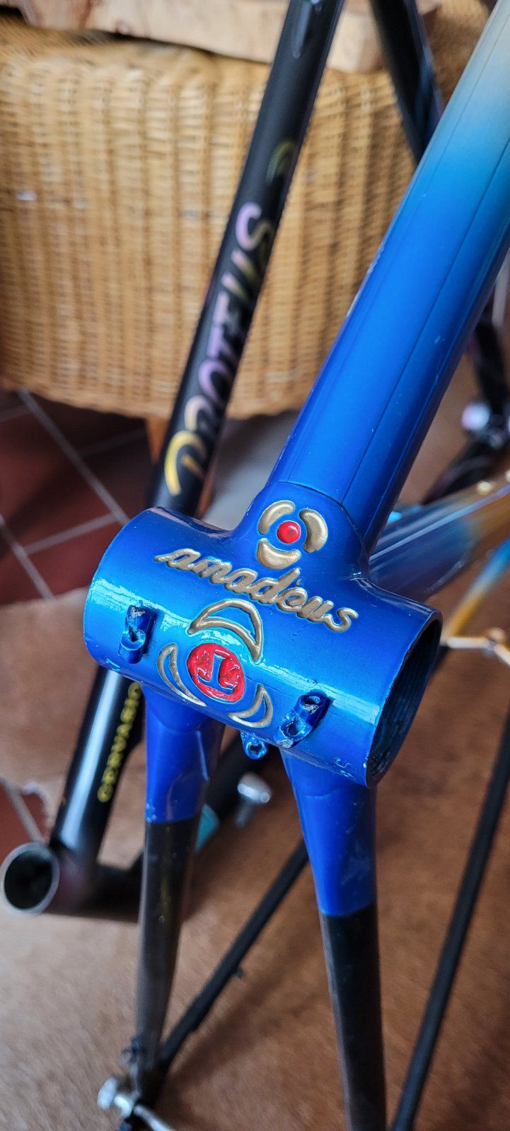

hier der Start von einem Parallelaufbau zweier schöner CBT-Renner!
Es handelt sich um einen Amadeus und einen Proteus.
Beides wunderschöne Dingers, die sehr unterschiedlich aufgebaut werden sollen.
Der Amadeus soll recht klassisch werden, ohne auf das genaue Produktionsdatum der montierten Teile zu achten. Ungerasterte Unterrohrschalthebel sind gesetzt, eine Starfish-Kurbel geplant.
Proteus: im Gegensatz zu dem gerade fertiggestellten gelben Otero soll das Teil richtig leicht werden... 🙂
Das Startgewicht sind 1795gr. ohne Gabel, mit den Zuggegenhalten am Unterrohr.

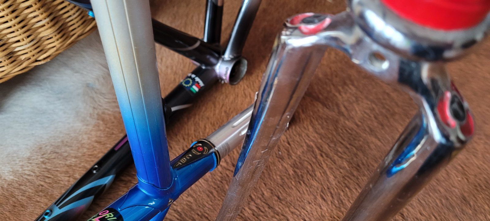

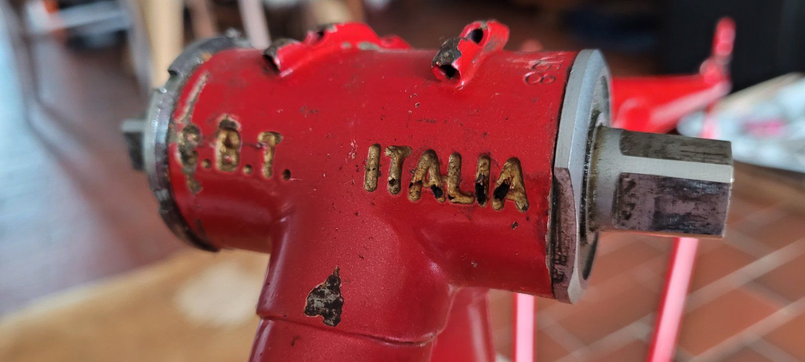

Als dritter im Bunde dient der rote CBT nur als Organspender für den Amadeus. Eine originale schwarze Gabel habe ich nicht bekommen können, die Chromgabel wird es.
Da der rote in meinem Leben von mir nicht mehr komplettiert wird, verschenke ich diesen an den ersten, der ihn in Bad Oldesloe abholt. Rahmen ist völlig okay, Steuerrohr 154mm, Obr 565, Sitzrohr 570mm deutsch. Innenlager behalte ich.
Lecker!

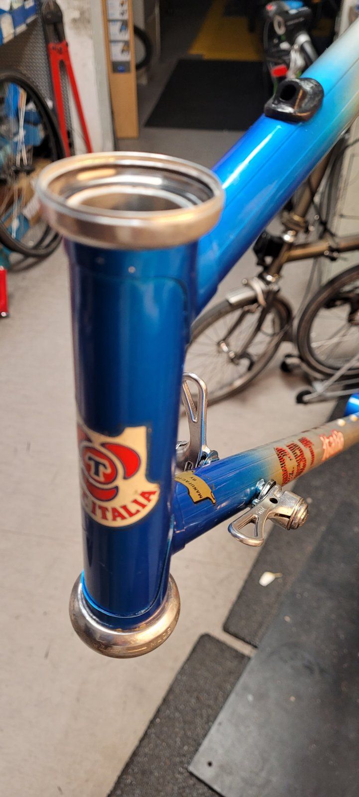

Schön kurze Rahmen.

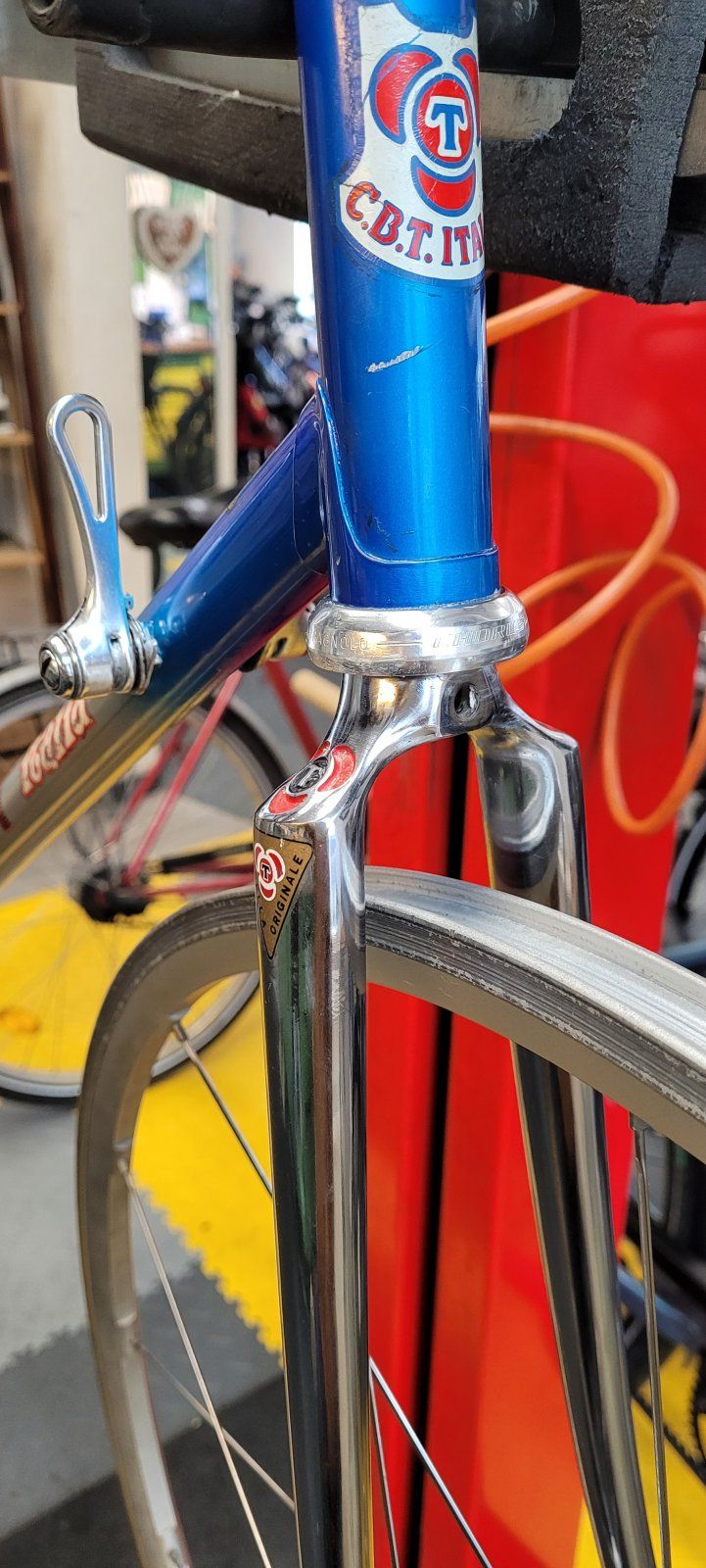

Spendergabel.

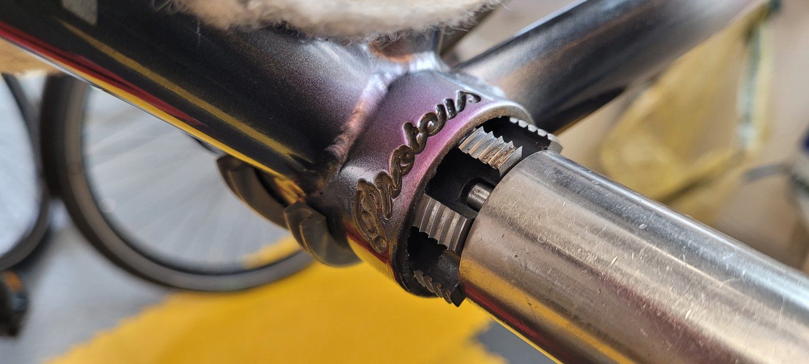

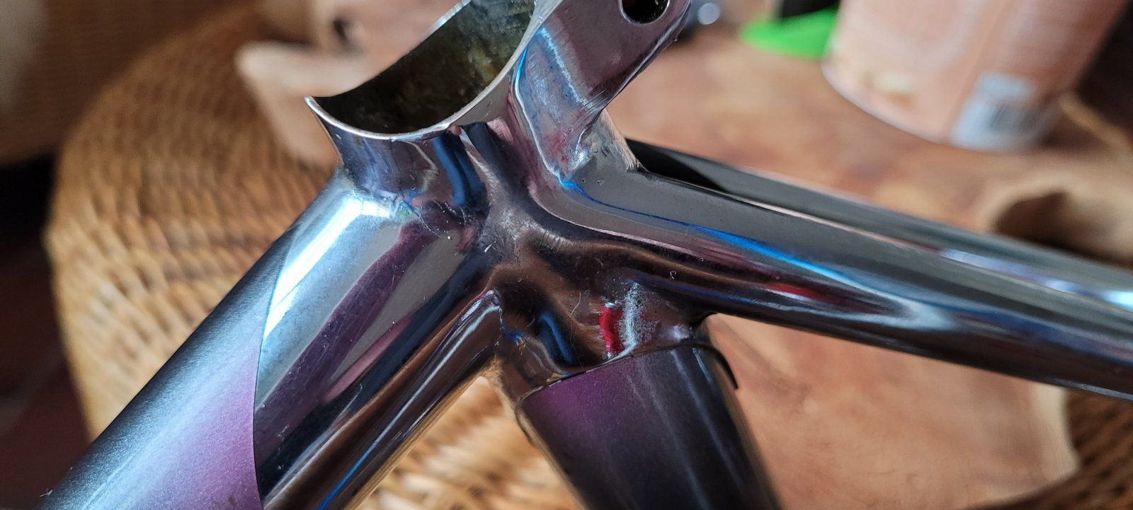

Detail Proteus. Habe selten eine so feine Muffe, wie hier zum Sitzrohr hin -gesehen.
Der Aufbau der beiden Renner wird sich etwas hinziehen.

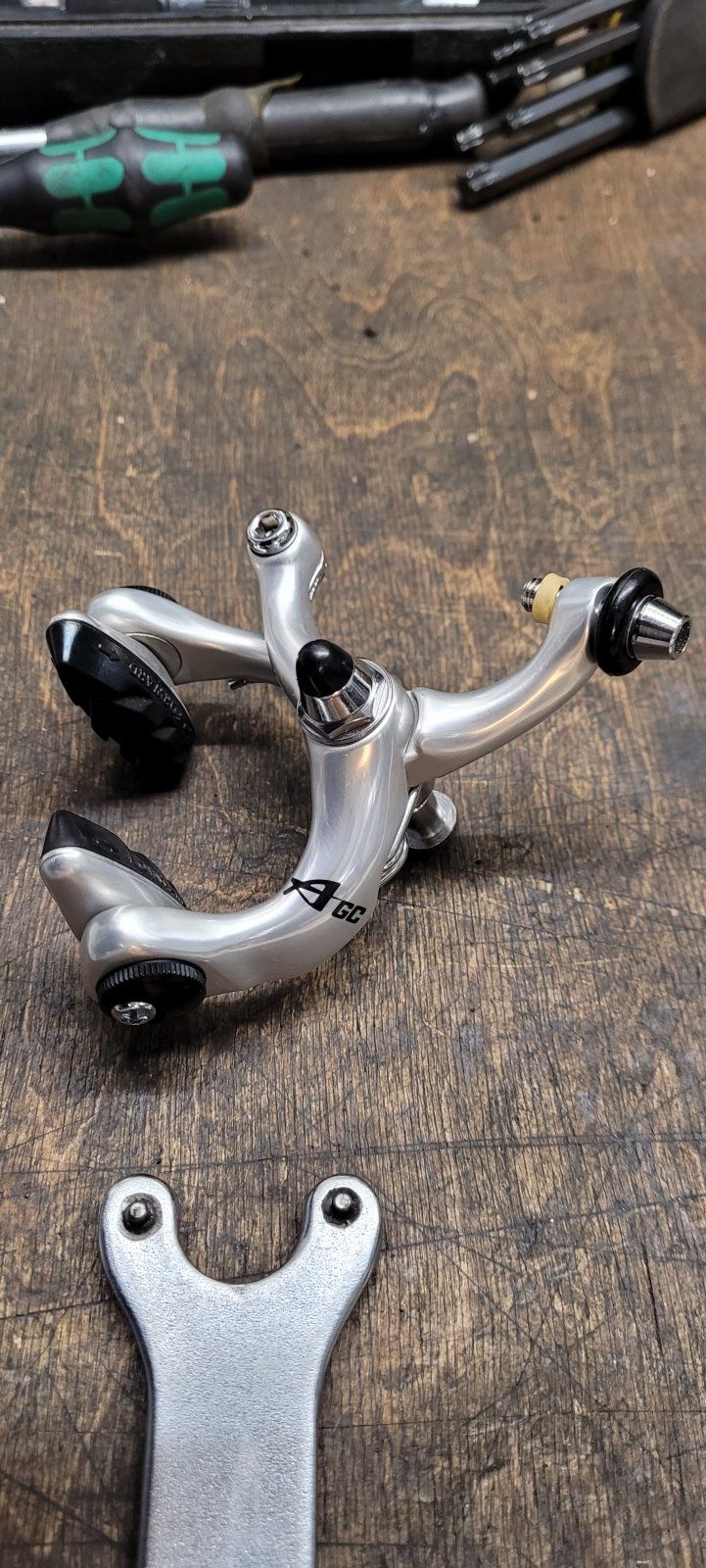

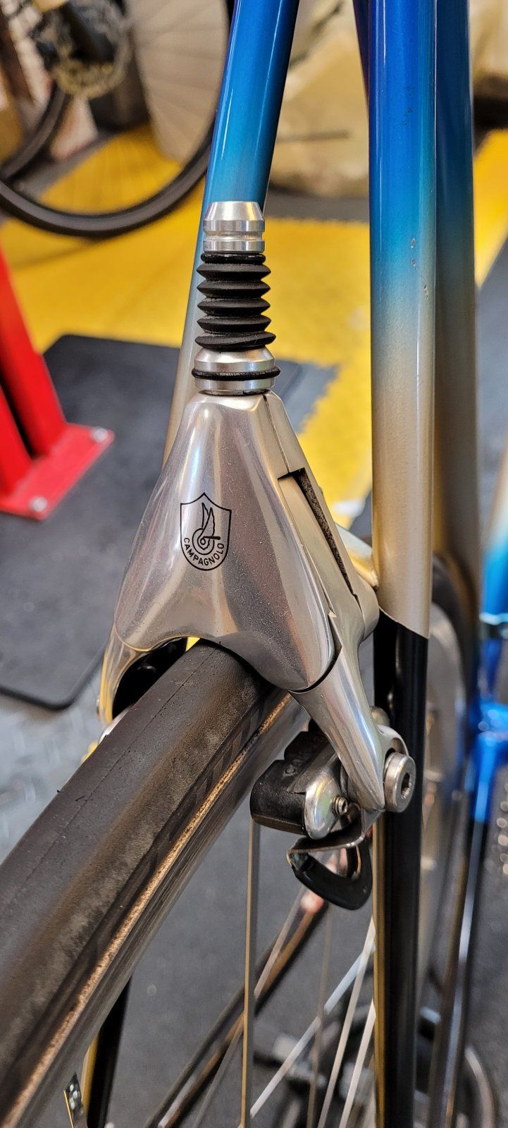

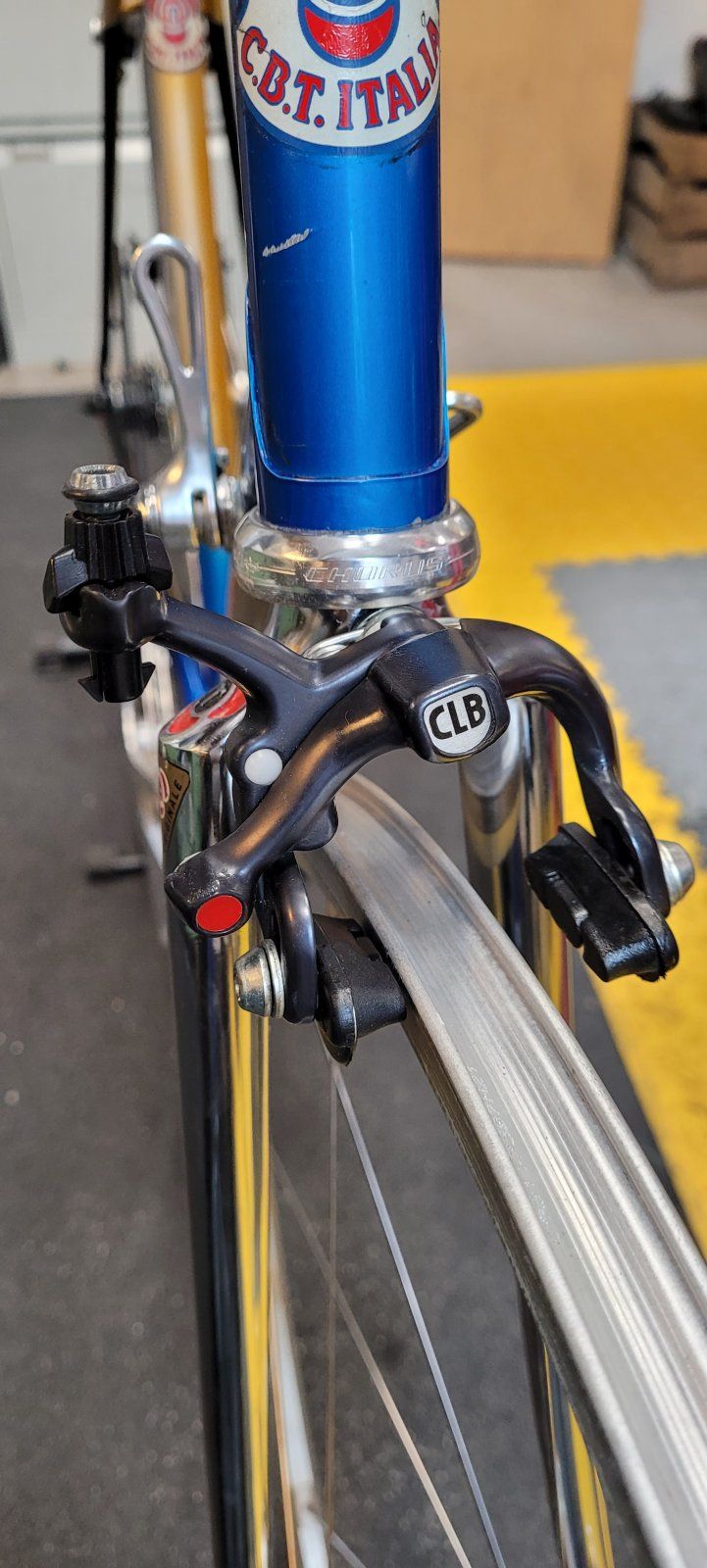

Die winzigen Diacompe passen leider nicht, deren Schenkel sind zu kurz.

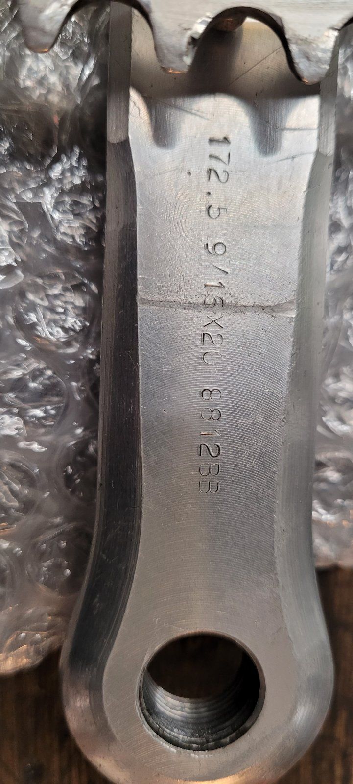

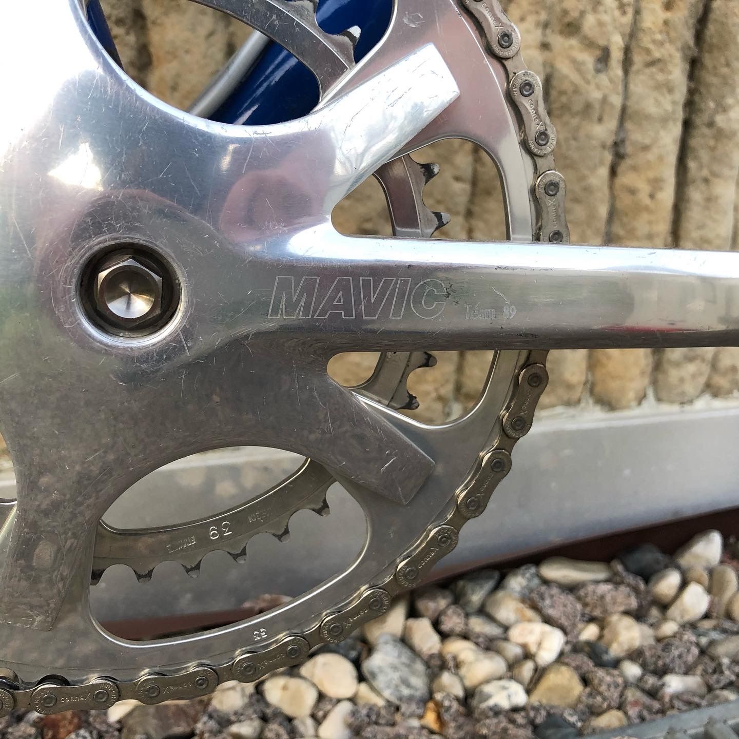

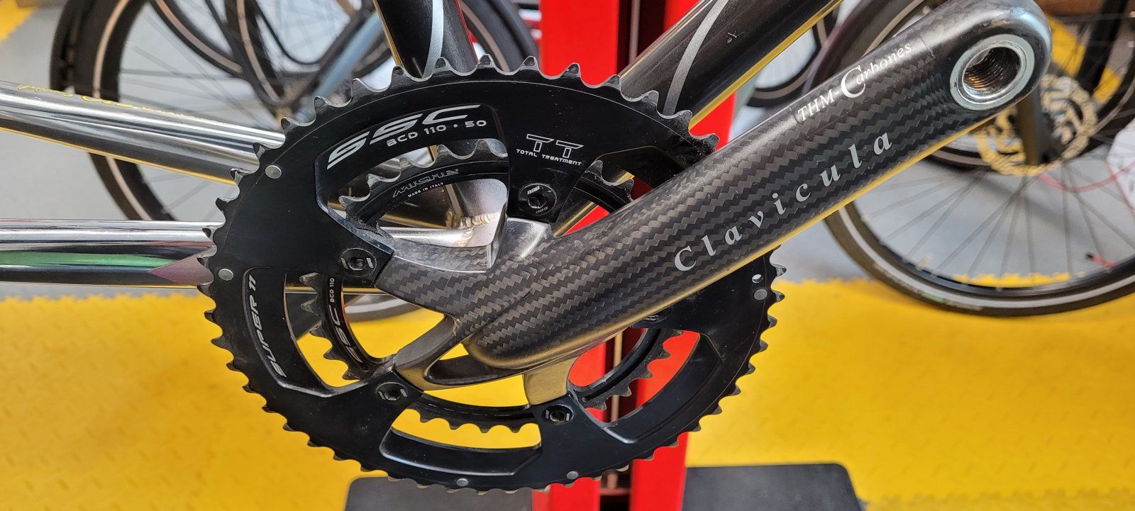

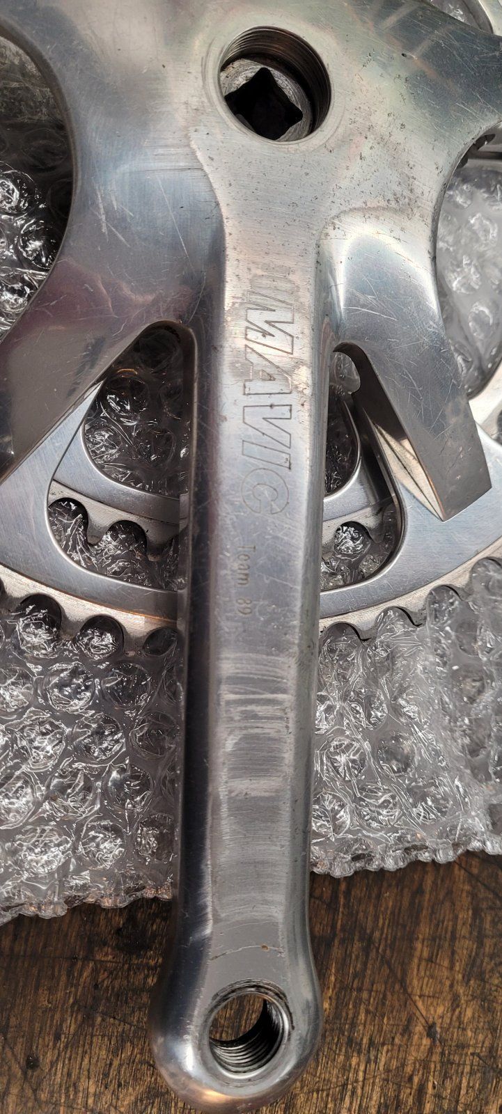

Dafür sind die geplanten Mavic-Kurbeln scheinbar der heilige Gral der Starfische. Es scheint sich um welche aus der ersten Prototypenserie von Dezember 1988 zu handeln.

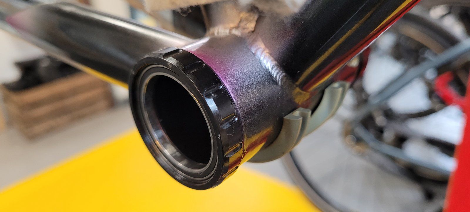

Warte jetzt auf das passende Innenlager um den Vierkant nicht zu zerstören.
So eine habe ich auch. Aber leider nur eine rechte Team 89
