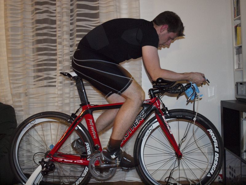

Nach langem Kampf mit diverser Technik ein paar Bilder:
Aktuelle Einstellung Fahrrad allein
"Knielot"
Maximale Kniestreckung
Ich hab aber schon beim Fahren für die Bilder gemerkt, dass der Sattel in die Waagrechte und noch ein Zentimeter weiter vor muss. Alles andere ist unbequem *weitertest*
Auf Anhieb schaut es normal aus. Den Punkt mit der Sattelneigung hast du ja selbst gemerkt.
Was du jetzt genau machst, kannst du nach Gefühl entscheiden, vor allem ob der Sattel höher muss, oder nicht. Rein vom Fuß her, streckst du diesen bereits stark, was eher für einen etwas zu hohen Sattel spricht. Ggf. ist einfach die Muskulatur im hinteren Strang noch nicht lang genug (Stichwort Dehnen).
Das mit den Extensions ist so wie ich gedacht habe. Das ist zunächst nicht so schlimm, wenn du die Armschalen nicht zu nahe bei einander montierst(weil es dann in den Schultern zwickt, wenn man die Handballen nicht zusammen bekommt).
