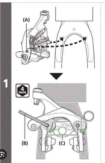

Welcher Sockel wird benötigt? Passen die Bremsen auf Cantisockel?
Ich lasse gerade einen Rahmen aus Tange Stahlrohren bauen und überlege ob ich diese Bremse
nutzen kann.
Vielen Dank für evtl. Tipps!
Nein
Canti Sockel sind unterhalb der Felge
Für die DM Bremsen braucht es zwei Gewindelöcher über der Felge
Nein

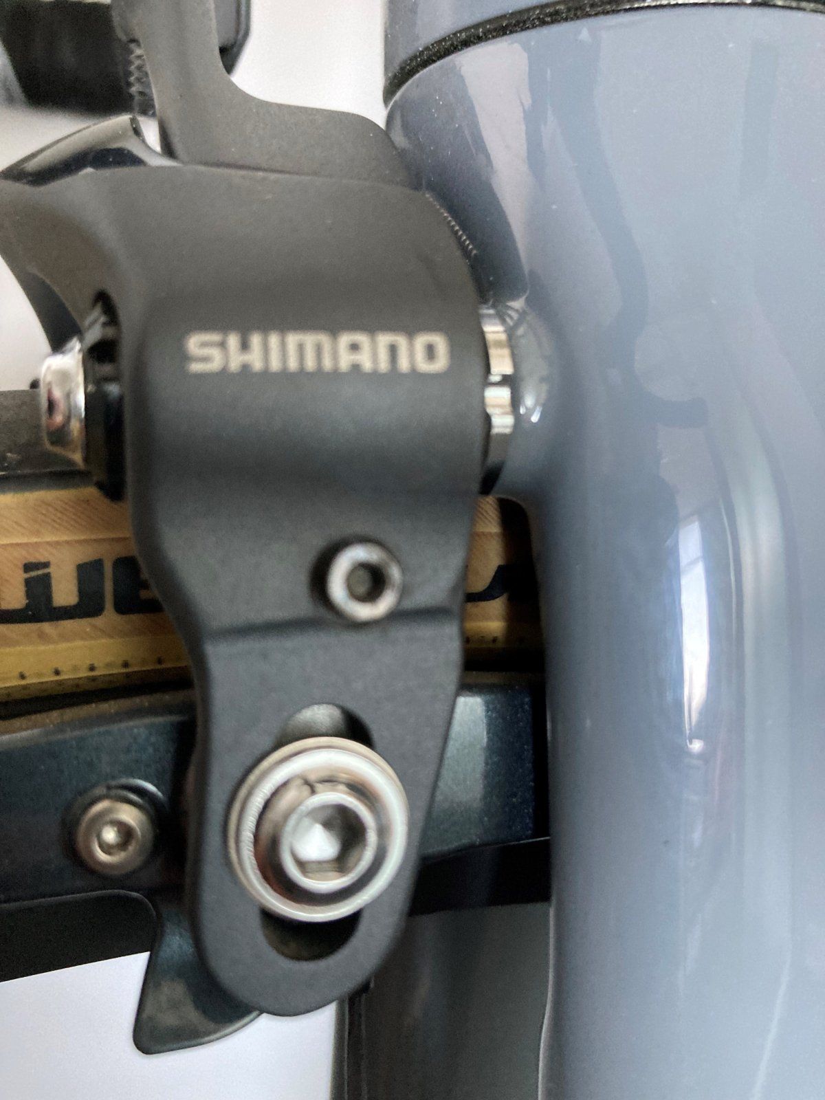

Das normale Cantisockelposition oberhalb der Felge sind ist mir klar!
Bei Rahmenselbstbau kann ja die Position individuell gestaltet werden.
Ok, diese Art Bremse wird mit Schrauben in Gewinden, welche im Rahmen in der richtigen Position angebracht sein müssen, befestigt.
Vielen Dank!
Kann mir jemand den Abstand der Befestigungsbolzen/Abstand der Gewinde im Hinterbau mal messen?
Ist interessant, da gerade ein Rennradrahmen aus Stahlrohr für mich gelötet wird, und da überlege ich ob das passen könnte...
Da gibt es bestimmt eine Spezifikation. Ein guter Rahmenbauer sollte diese kennen.
Wozu der Aufwand, DM-Bremsen bringen rein gar nichts. Ich hatte zwei Räder damit, die haben eher schlechter als normale gebremst. Vorne hat man zudem das Problem, die Bremsschuhe vernünftig einzustellen, die werden teilweise von der Gabel verdeckt und man kann auch nicht mehr jeden Bremsschuh nutzen.
Das hat aber auch damit zum tun, dass etliche Rahmenhersteller den im verlinkten PDF markierten minimalen Freiraum eher nur als optional angesehen haben.
Genau das Gegenteil ist bei mir der Fall. Nicht, dass die R8000 am CAAD12 schlecht war aber die DM am selbst aufgebauten Émonda sind nochmal eine Klasse bissiger (der LRS ist derselbe). Mit Montage- und Einstellproblemen habe ich auch nicht zu kämpfen. Das wird über eine 2mm Inbussschraube seitlich am Bremskörper schnell und unkompliziert erledigt.
