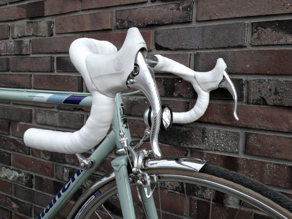

Ich habe eine SON Edelux II und bin nach einigen anderen Lampen sehr zufrieden damit. Ist leider deutlich über 100€. Im Vergleich zur Edelux II sind Lampen wie die Ixon IQ Speed oder ähnliche nur noch Kerzen. Als Nabendynamo kann ich den Shutter Precision 8 empfehlen. Sehr klein und effizient. Schaut auch akzeptabel aus.
schlechtwetter-bianchi_2-jpg.186499
