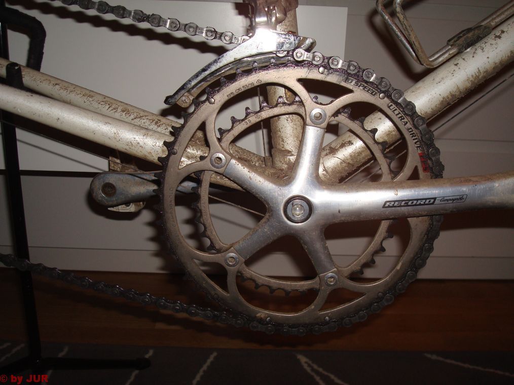

Dass die Zähne vom Kettenblatt schwarz werden lässt sich nicht verhindern, oder? Deutet ja auf Schmutz in den Zwischenräumen der Kette hin. Aber in die kommt man ja mit Abwischen mit einem Lappen gar nicht rein. Und ich denke der Hauptteil des Verschleißes (von Kettenblatt und Ritzeln) wird sich dort abspielen.
