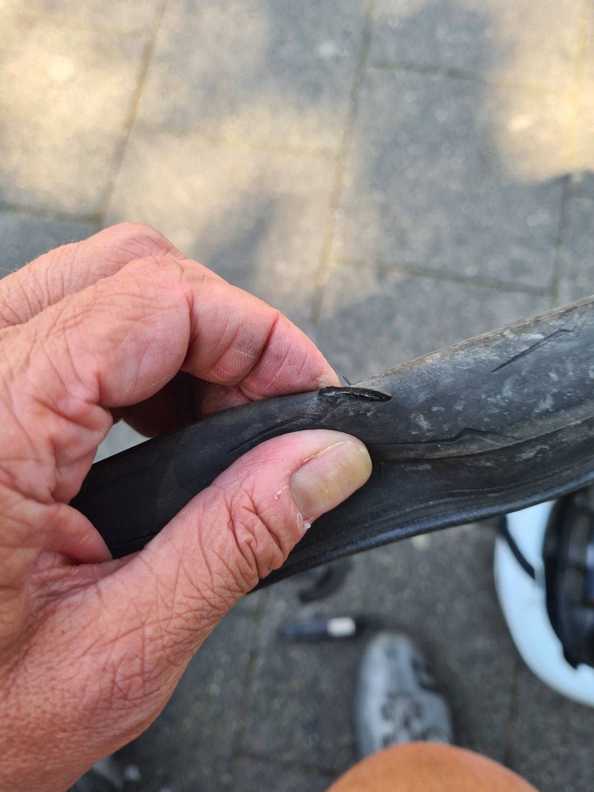

Kein Problem: Neuen GP4000S aufgezogen und zur Feierabendrunde gestartet. Nach ca. 3 km gibt es einen Knall und die Luft ist raus. Ein Blechstück (wurde sichergestellt) hat die Reifenflanke + Schlauch etwa 2 cm lang aufgeschnitten.
Also zurück nach Hause gelaufen, nächsten Reifen montiert und nochmal von vorne.
Conti und die schwache seitenwand. Kann man vermutlich Bücher drüber schreiben. Solche und ähnliche Schäden habe ich schon bei einigen Kollegen gesehen, die Conti fahren.
Es reicht sehr oft einen Geldschein kleinzufalten und an dieser Stelle zwischen Schlauch und Mantel zu legen. Das verteilt den Druck und der Schlauch kann nicht mehr durch die Karkasse.
Hat letzten Sonntag auch geholfen, da hab ich mir den Reifen an einem Metallteil aufgeschlitzt
