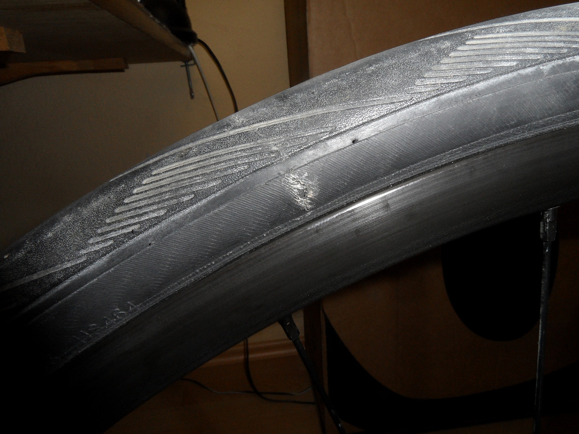

Hi,
hab letztens über ein kleines Stück Kiesweg abgekürzt, und das Ergebnis seht ihr gleich auf den Bildern.
Es ist ein Schwalbe Durano 700x25c DualCompound RaceGuard und hat ca. 1000km runter.
Ich habe den Cut bereits mit Vulkanisierungsflüssigkeit verschlossen und von innen ein ca. 4cm langes Stück aus der Seitenwand eines alten MTB-Reifen aufgeklebt. Erst hielt das bei 8bar ganz gut, nach ca. 2 Std. ist der Cut aufgegangen, aber seither seit 2 Tagen stabil.
Runter und wegwerfen, oder noch fahrbar?
Es geht mir nicht um den Preis eines neuen Reifens, sondern um die Umweltverschmutzung, einen Reifen mit kaum Verschleiß wegwerfen zu müssen. Andererseits wäre es natürlich auch etwas unlustig, wenn der Reifen bei einer Abfahrt mit ~50km/h plötzlich platzt oder weiter aufreißt.

Mit dem kannste noch genau bis zur Tonne fahren.

wenn du ihn unbedingt zu Ende fahren willst, besser hinten montieren, da ist ein Reifenplatzer nicht ganz so unangenehm wie vorne.

Jep, mach ich.
Hab 2 Conti GP 4000S 2 in 23mm im Auge. Ich fahr dann auch nie nie nie wieder über Schotterwege. Versprochen. :)

Genau so einen Schnitt hatte ich mal an einem Reifen und dann innen ein paar Lagen Panzertape, weil der Reifen erst 3 Touren hinter sich hatte.
Bei der zweiten 100m Testfahrt ist der Schlauch wieder geplatzt.
Auch wenn der bei dir etwas besser hält, bloß wegschmeißen.

also mit Lenkerband oder Schlauch von innen - immer mal gucken, dass das nicht verrutscht - und: hinten montieren (s.o.) fahr ich solche Dinger immer bis zum Tod der Lauffläche. Auch wg. Umweltverschmutzung

Hatte mal versucht die durchstochenen Reifen am Rad meiner Freundin mit kleben und unterlegen zu flicken und obwohl sich die Risse aufgedehnt haben wärt sie meines Wissens nach seit über einem Jahr damit. Ist wohlgemerkt aber auch ein Alltagsrad mit weniger Luftdruck und Schwalbe Marathon.
Da fällt mir ein, da sollte ich schleunigst mal wieder darüberschauen [emoji848]
Nichts hält länger als ein Provisorium.

Reifen neu, und damit sind dann auch alle nagenden Gedanken weg. Würde am Renner immer nur einwandfreie Reifen fahren, und gegen den besagten Conti 4000 S II ist absolut nichts einzuwenden.
Zum geäußerten Umweltgedanken - der Reifen hat während des Produktionsprozess schon die Umwelt versaut. ;)

So, ein Satz Conti GP 4000S II in 700x23c ist bestellt. War ein gutes Angebot.
Bin mal gespannt, wie sich 23mm im Vergleich zu 25mm fahren auf den 17mm Felgen.
Ist schließlich ein Rennrad, kein Alltagsrad.
Sollten mir die 23mm Reifen zu krass sein, hab ich noch Angebote für 25mm in der Hinterhand :)
