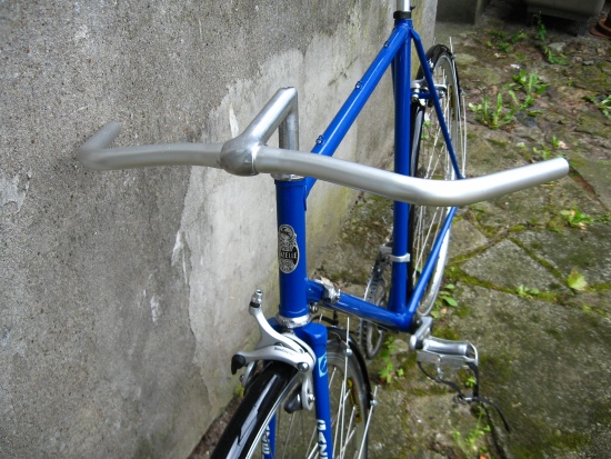

So sah das Gelenke bislang aus:

Lange Rede, kurzer Sinn; das Ergebnis sieht so aus:

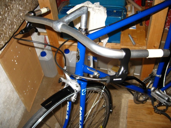

Nach der Reinigung, Salbung und Polierung ging es dann direkt weiter mit der Montage der Vorbau-Lenker-Kombi und der Bremskörper samt Schutzblechen:

Mir ging zu Anfang auch die Frage nach den richtigen Bremshebeln durch den Kopf. Vielleicht die vom alten Lenker hier verbauen?
Neejaa, dann doch vielleicht lieber welche für Flatbars. War ohnehin vonnöten, da der neue Lenker d=22mm hat.
Außerdem war Bequemlichkeit das Motto. Beim Gedanken an Vollbremsungen habe ich mich mit dem alten Lenkeraufbau, nie vollends wohl gefühlt. Für größtmögliche Bremskraft ist ein vorheriges Umgreifen unumgänglich.
Also ran mit den neuen Hebeln: (kommen hier vielleicht nicht so gut zur Geltung)
Zwischendurch noch die Lenkerenden um ein paar Zentimeterchen gekürzt, alles fixiert und justiert und das
Lenkerband (nicht zu sparsam) drum gewickelt. Resultat:

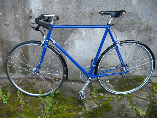

Ein neues wundervolles Fahrgefühl! So braucht man nur noch schnelle Finger zum
Bremsen und man kann dabei ungehindert die Arme durchstrecken. Fertig ist der Alltags-Allwetter-Tourenhobel.
