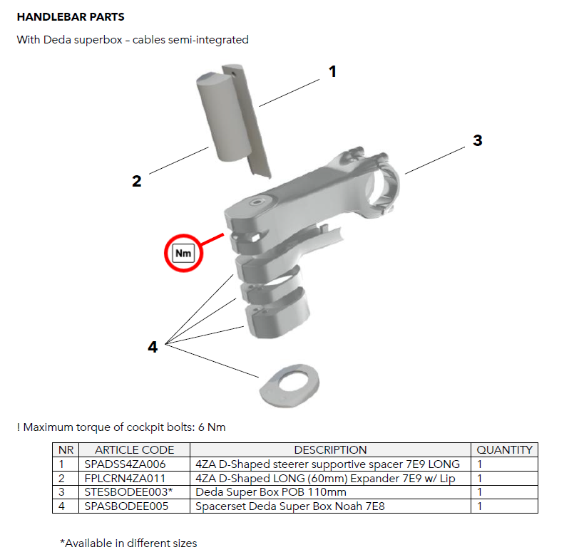

Laut dem Deda Chart brauchst du noch:
  • HDSBXTP-4DX (Top Plate for D-Steerer)
  • HDRS-SBOX (Adapter RS to DCR)
Mir wurden die falschen Teile geschickt. Deda hat jetzt ne Ersatzlieferung geschickt. Jetzt passt alles.
