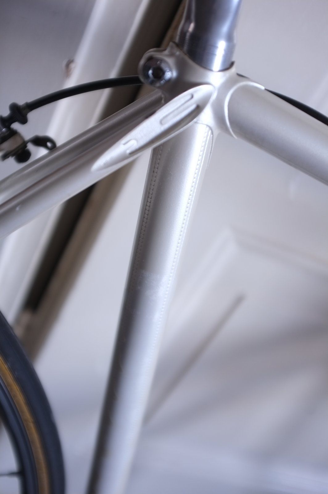

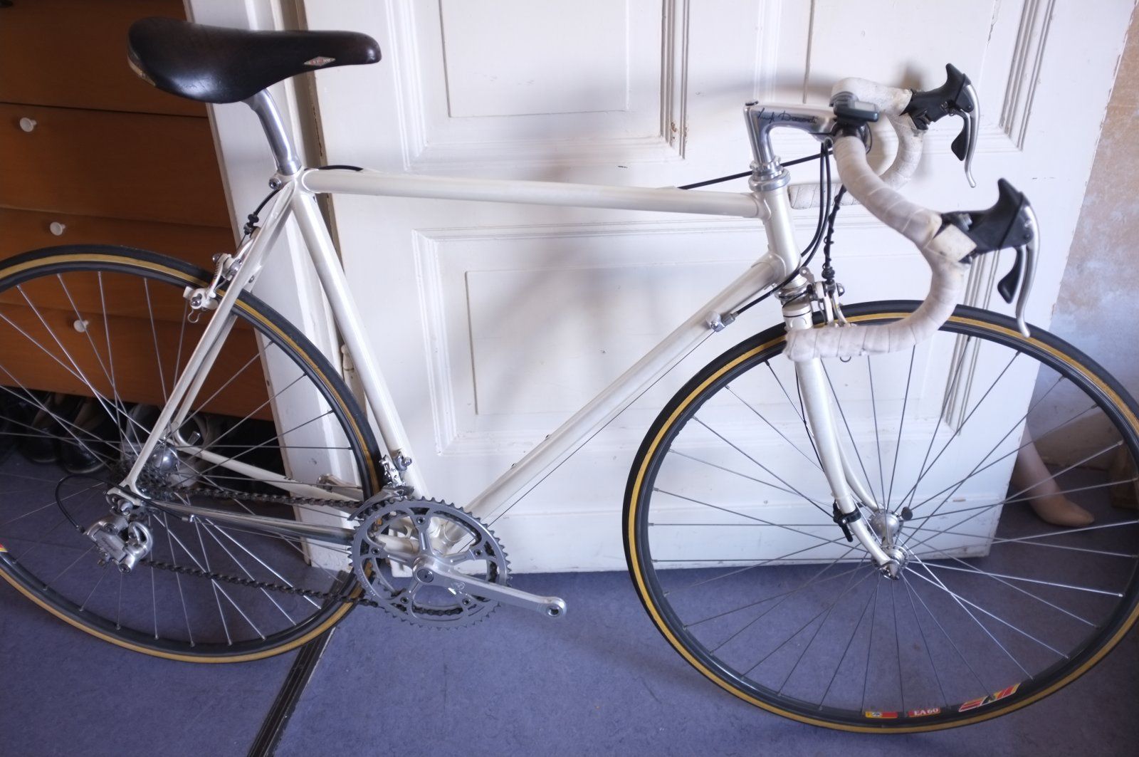

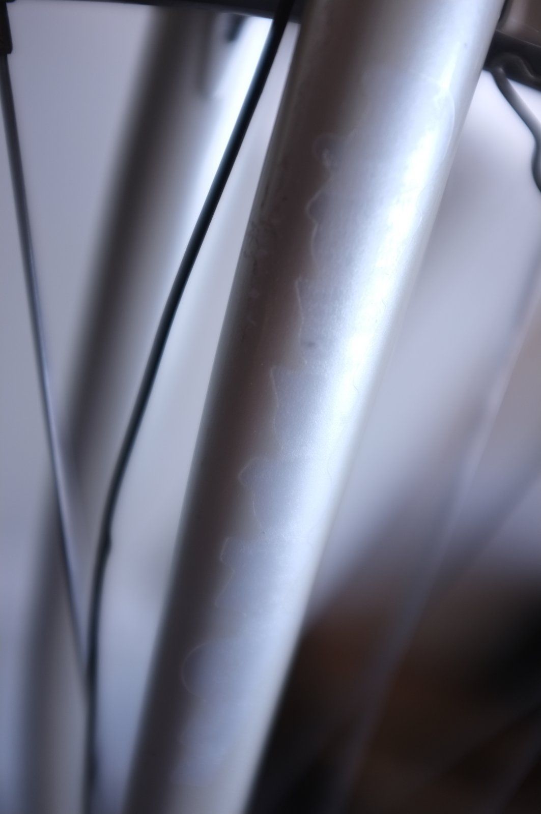

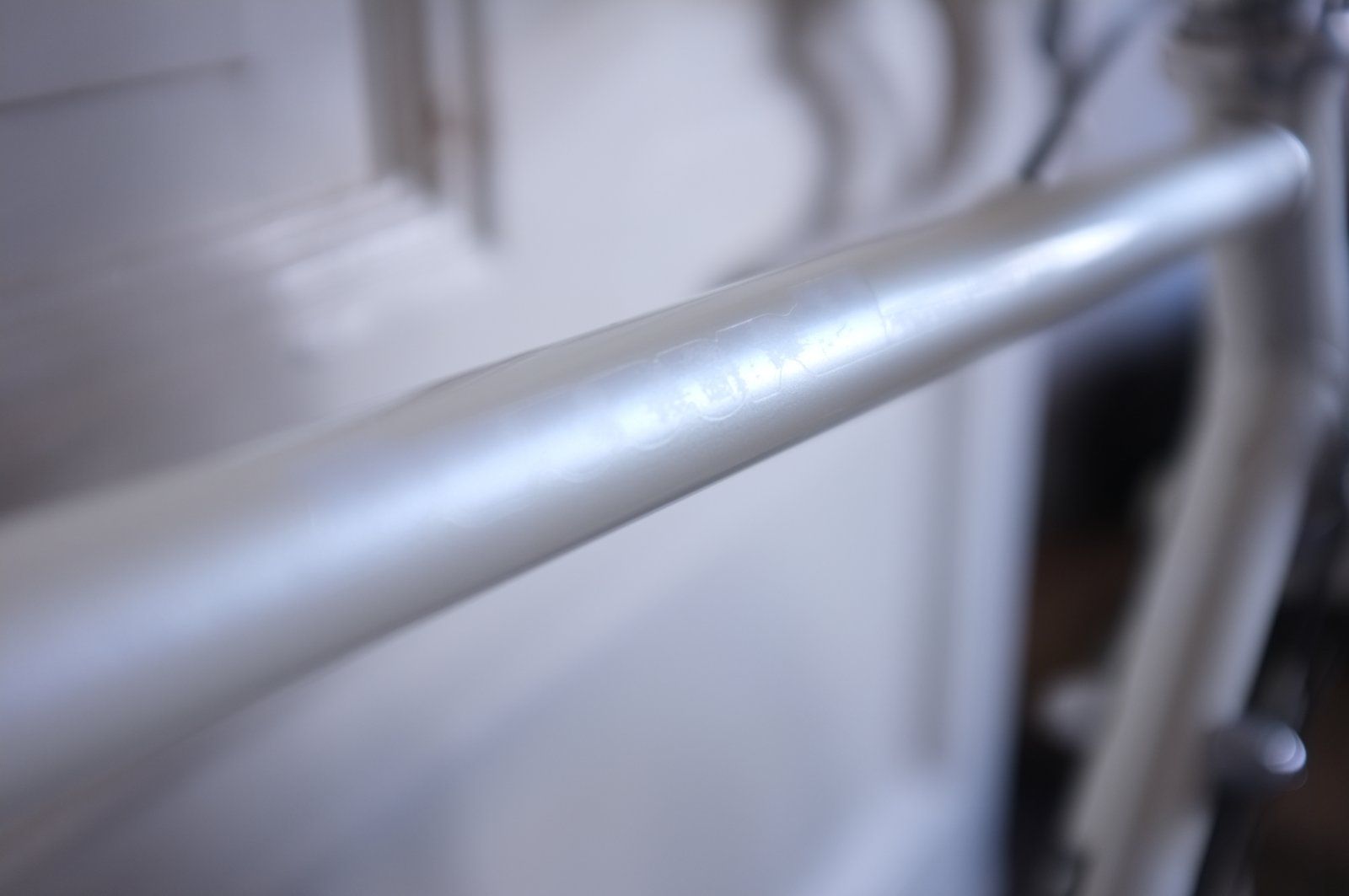

ich bin nun seit einiger zeit stolzer besitzer dieses daccordi gelabelten masi .. beim entfernen der decals ist mir aufgefallen dass der gesammte rahmen mit einer art schutzfilm lack?? überzogen ist sodass nun diese helleren fehlstellen entstanden sind .... hat jemand erfahrungen mit sowas lösungsvorschläge empfehlungen etc es ist immerhin ein masi geschmiedet in meinem geburtsjahr und sogar monat da will man natürlich nix falschmachen ... wäre über hilfestellung sehr dankbar
fotos ...
Hi Daniel, sehr schickes Rad erstmal :)
Es sieht so aus, als hätte Vorbesitzer den Rahmen nach dem Labeln nochmals mit einer Schicht Klarlack überzogen und die fehlt nun an den Stellen ohne Decals natürlich. Du könntest mit Aceton und einem fusselfreien Tuch versuchen an den Stellen die Übergänge vorsichtig zu glätten. Am besten an einer unauffälligen Stelle testen. Hat der Klarlack schon einen leichten Gelbstich?
hi dave , danke :) ja leider hat der klarlack einen kleinen gelbstich ... mit azeton würde ich ungern ran .. gibts da noch andere mittelchen ?? dank dir für die antwort !
Den Gelbstich bekommst du mit Magic Eraser weg. Der Radierer wird dann gelblich, aber natuerlich schabst du dabei auch die Klarlackschicht weg. Gibt verschiedene Qualitaeten bei diesen Radierern, abrasiver oder weniger. Die von Scotch Brite waren fuer mich die besten, lebe aber in Australien, weiss nicht, was es in Deutschland zu kaufen gibt.
