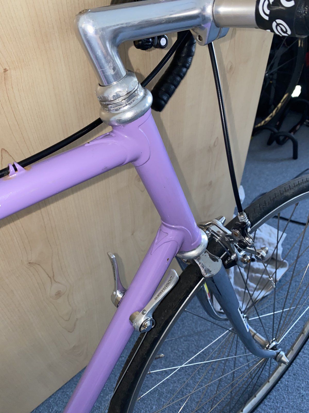

Auch wenn es beim Nishiki leider nicht hilft. Hat im Original die Aero-Unterrohrschalter - weswegen die Schaltzüge vorn sehr eng am Steuerrohr liegen. Kollidiert dann schnell (selbst der Gabelgegenhalter reibt dran).

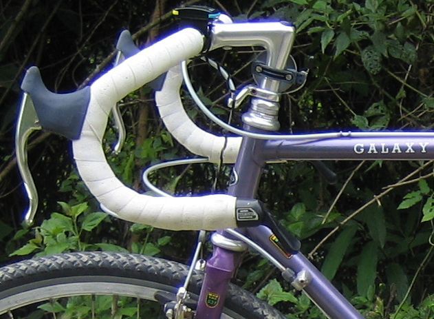

Wieso willst Du eigentlich in das Galaxy so viel Geld investieren. Mitgenommener Lack und die Gabel ist ja auch repariert worden. Ist es nicht besser ein low-budget Rad zu fahren, mit dem man alles machen kann. Soetwas habe ich mit meinem Bridgestone RB-2 auch. Mit dem Rad hatte ich dieses Jahr den meisten Spaß und ich muss nirgends aufpassen.
Warum? Ganz einfach eigentlich: 1. Ist eine Neulackierung "ein Zukunftsplan" und Zukunft ist bei mir dann 1-5 Jahre. Vielleicht reicht die Leinöl-Methodik auch aus. Und 2. Aus dem gleichen Grund warum ich nicht hoffe das man Radreisen macht bei so eine Bremsposition wie auf deinem Bild: aus persönliches Interesse/Vorliebe. Als 3. dann noch: das ich kein RB-2 habe, nur mein Koga und das Dawes. Und aufpassen mache ich mit keine meine Räder. Sind ja keine Museumsstücke. Deshalb bin ich auch kein großer Fan von Periode-Korrektheit :D

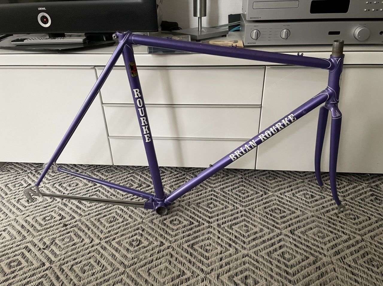

Hab letzte Woche gerade meinen Brian Rourke Rahmen in Lila bekommen. Es ist nach meinem Raleigh Elan bereits das zweite Rad in lila und ich liebäugel gerade mit einem Hetchins in blasslila.
Der besondere Geck bei dem Rourkie ist noch dass der örtliche Fußballverein Lila-Weiß als Vereinsfarben hat. Ich bin zwar ein absoluter Fußball -Ignorant, hab aber beruflich ab und zu mit dem Verein zu tun und da ist das Rad für den nächsten „Nach-Corona-Prasenztermin“ schon gesetzt😄
Cooler Rahmen.
Ein Rad von Brian Rourke steht bei mir auch noch auf der Wunschliste seit ich das Buch "Traumrad" von Robert Penn gelesen habe:

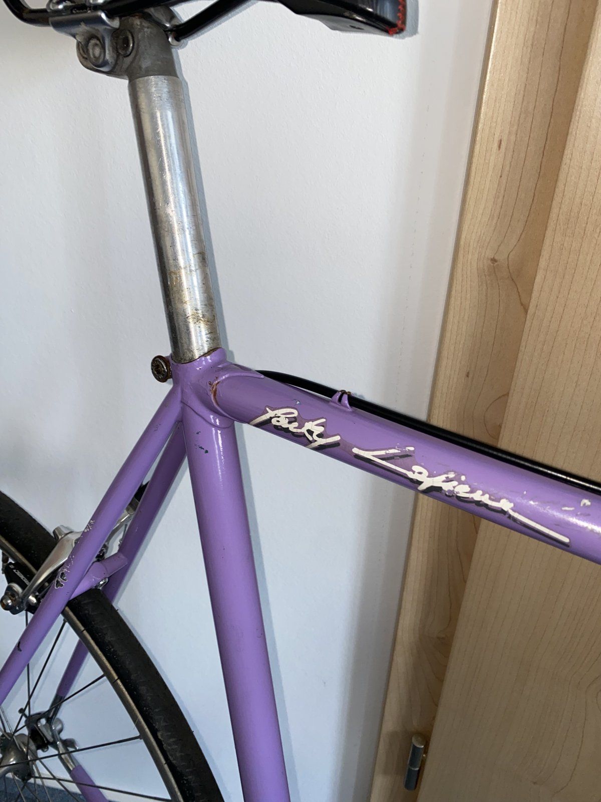

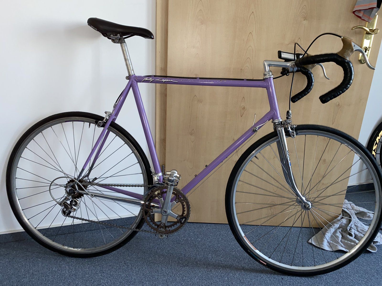

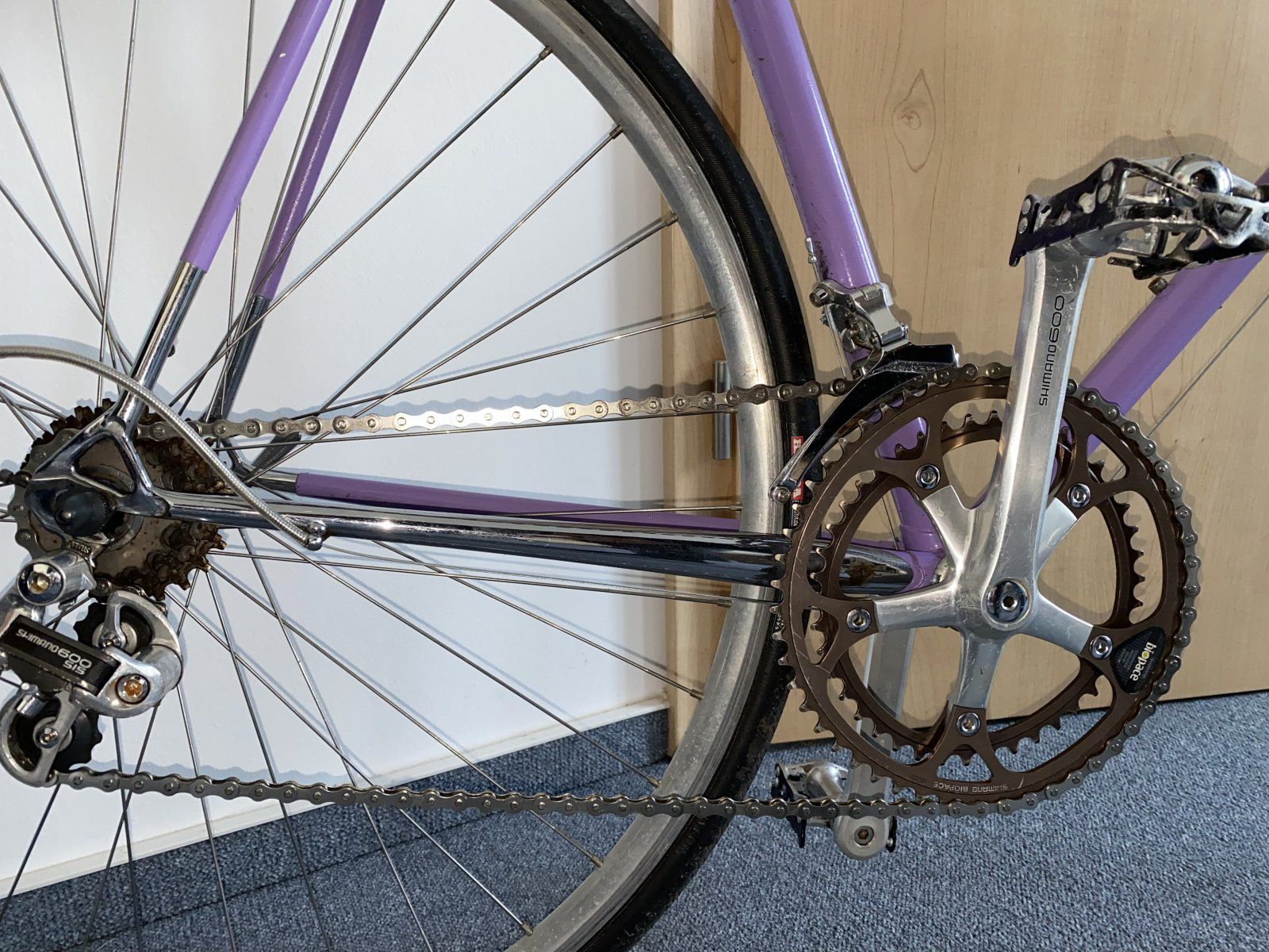

Hallo ihr Lieben, ich hab ein neues Fundstück aus der Bucht - konnte nicht widerstehen, da ich gerne mal ne Tafel Milka esse 😆 dachte es wäre lackiert aber der Vorbesitzer meinte das ist der original Lack - ich bin auch kein Profi sondern erst seit knapp einem Jahr rennrad-enthusiast, deshalb nun meine Frage an euch, wisst ihr um was für einen Rahmen bzw hersteller es sich handelt? Noch blödere frage: ist das ein gemuffter Rahmen? Weiß leider nicht wie eine Muffung aussieht… vergebt mir mein Unwissen - dafür lerne ich schnell 😉 macht auf jeden Fall Spaß das Bike und das ist letztendlich das wichtigste

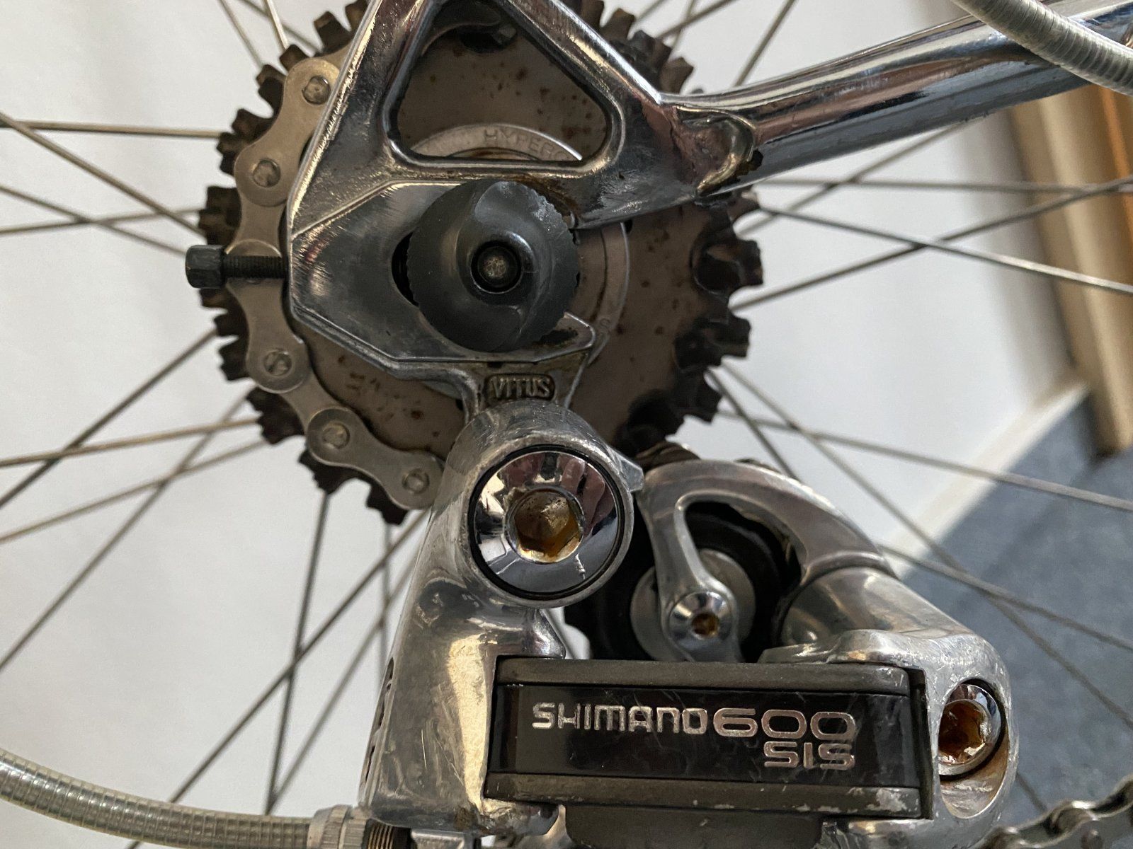

Muffen gelötet der Rahmen Hochwertiges Ausfallende Vitus erkenn ich auch
Shimano 600 Anbauteile alles paletti

Antworten auf die Frage: sieht doch gut aus und ja das ist ein gemuffter Rahmen!
EDIT: Ansonsten solche Fragen immer gerne hier mal stellen: Thema: Räder und Teile. Was ist Das und Was ist Es Wert?

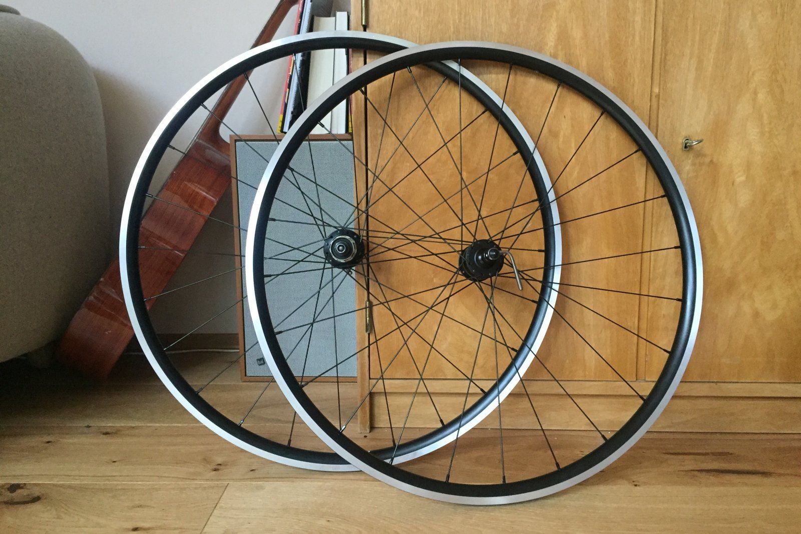

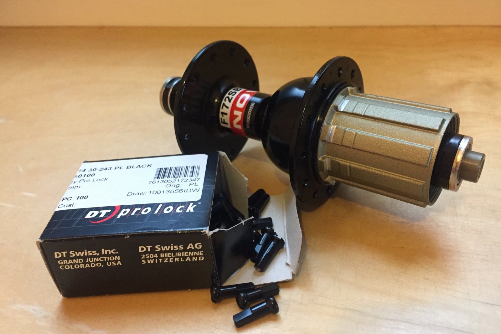

Da der letzte wirklich inhaltlich sinnvoller Post meinerseits schon wieder ein paar Monate her ist hier mal ein kleines Update. Über die Monat kamen langsame meine neue Laufräder zusammen. So wie immer bin ich ein Freund von dem nicht-mehr-zahlen-als-notwendig wenn man halt Zeit hat. So kommen die Nippel aus dem Forum, die Naben aus der kleine Bucht (aber beide unbenutzt). Speichen und Felgen sind dann aber wirklich neu neu.
Heute wurden die Laufräder dann zum ersten Mal ausgeführt. Es war dreckig, es war matschig und es war schön! Der Sattel kommt noch weg bz. wird getauscht 😬
