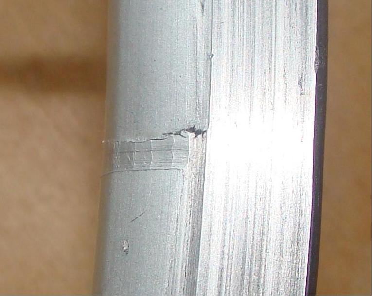

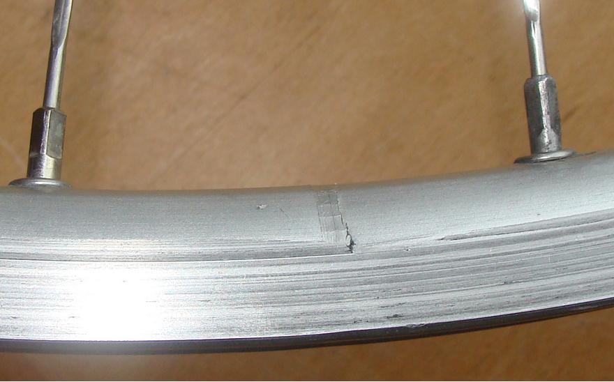

Hallo Leute,
hab heute meinen lange erwarteten, bei ebay erstandenen, LRS bekommen.
Auf den ersten Blick eigentlich sauber aufgebaut mit Open Pro-Felgen, American Classic Micro vorne, DT Swiss 240 hinten und Sapim CX-Ray.
Beim Auspacken hab ich leider festgestellt, dass sich am verschweißten Felgenstoß ein "Makel" befindet (siehe angehängte Photos).
Nun ist es klar, dass eine gebrauchte Felge nicht aussehen kann wie eine Neue. Die Naben haben auch nicht angegebene Macken, nur beeinflussen diese nicht den Nutzwert des LRS. Daraus ergibt sich die Frage an Euch:
Könnt Ihr anhand der Photos beurteilen, ob es sich hier um einen weiteren, vielleicht verschmerzbaren, Schönheitsfehler handelt, oder beeinflusst dieser "Makel" die Funktionstüchtigkeit des LRS?
Laut Verkäufer haben die Felgen ca. 5000-8000km drauf. Da bin ich nun ein wenig skeptisch.
Danke Euch schon mal!
Gruß Marco
AUFREGUNG UMSONST! WAR SCHLECHT VERSCHLIFFENE STOSSKANTE UND DRECK. ENTSCHULDIGT!

Riss ist Riss,
kann noch ne Weile halten, muss aber nicht. Ich würde mir das schwer überlegen, damit zu fahren. Je nachdem wo und wann die Felge dann kollabiert ist der Schaden entsprechend schlimmer als eine neue Felge zu nehmen. Viel mehr als die 2 Felgen (incl. Reifen, natürlich) halten uns nicht auf der richtigen Bahn ;)
AW: Darf eine gebrauchte Open Pro so aussehen?
ich finde die aussage 5000- 8000km schon seeeehhhhrrrr schwammig ich behaupte jetzt mal das man doch bis auf 500km weiß wieviel man mit einem satz gefahren ist
aber wie ein Riss sieht das für mich mit meiner bescheidenen Meinung nicht aus, eher wie schlecht oder garnicht verschliffen
ich an Deiner stelle würde damit mal zu einer Radwerkstatt gehen sicher ist sicher
gruß Toby

Hallo Marco,
das ist ein Riß neben dem eigentlichen Felgenstoß!
Die Felge ist so nicht mehr sicher zu fahren...würde ich als verschwiegenen bzw. übersehenden Mangel des Vk ansehen.

hallo,
der Felgen-stoß ist halt etwas zu tief Überfräst und normalerweise ist da ein Aufkleber drüber,
sieht bei meinen Open Pro ähnlich aus wenn auch an den Seiten der Fräskante nicht so Scharfkantig und Unregelmäßig.
Gruß k.l.
Mit Hilfe einer Stecknadel könntest Du prüfen, ob Du Dich an dieser Stelle in entgegengesetzt zur Stoßkante verlaufender Richtung regelrecht einhaken kannst. Ist dies nicht der Fall, ist es wahrscheinlicher, daß es sich bei dem, was auf Deinen Fotos wie ein Riß aussieht, doch um eine Verschmutzung handelt, die sich an der ungleichmäßig verschiffenen Stoßkante angesammlet hat und durch ihre vertiefte Lage beim Putzen dem Lappen entging. Eine 10-fach vergrößernde Lupe ("Fadenzähler") könnte hier auch hilfreich sein.
Ob es sich wirklich unterschiedliche Speichennippel handelt, oder ob hier die perspektivische Verzerrung einen Streich spielt, kannst nur Du selbst beurteilen. Einen Grund, dem Laufrad zu mißtrauen, sehe ich hierin nicht, denn vielleicht hatte der Erbauer gerade einfach nicht die nötige Menge gleicher Nippel zur Hand.

Ohje.
Die erste Enttäuschung war offensichtlich so groß, dass ich nicht noch ein drittes und viertes mal draufgesehen habe.
Super, dass es Euch gibt, die genauer hinsehen!
Der vermeintliche Haarriss entpuppte sich mit Lupe, Nadel und Bürste als "ungleichmäßig verschliffenen Stoßkante" in der sich "Schmutz angesammelt" hat. Ein spezielles Danke an flammberg und ElDiablo!
An alle anderen: Entschuldigt die Aufregung! Und vielen Dank für Eure Ferndiagnosen.

Zu dem "Riss":
Das sah bislang bei vielen meiner Mavic-Felgen ganz ähnlich aus, wenn man den Aufkleber abgemacht hat und ist vermutlich nur Dreck. Ergänzung zum Flammberg-Test mit der Nadel: Tu mal einen Tropfen Kaffee, Öl o.ä. drauf (nach Möglichkeit halt eine farbige, dünne Flüssigkeit) und schau, ob die Soße an dieser Stelle "in die Felge einzieht" oder einfach nur runterläuft.
