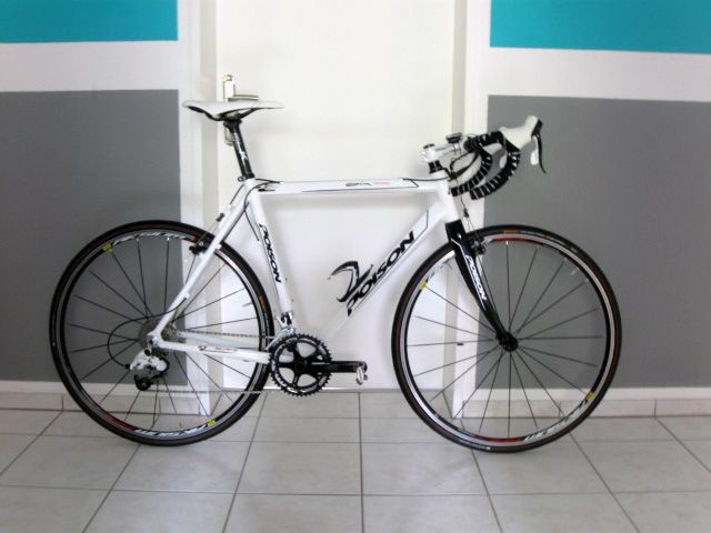

hab mich für ein Poison Opium in RH56 entschieden und bin sehr beeindruckt....Rahmen passt soweit ganz gut....
Soooodale... des isser...
Also ungekröpfte sind doch eigentlich besser / passender, beim Jens Machacek sind bei unseren Rädern allesamt die Sättel bei ner gekröpften Stütze fast komplett vorne, warum also nicht gleich eine gerade verbauen?
(Oder kenne ich hier einen Foren-Insider nicht 😉 )
Es kommt da eigentlich mehr auf den Fahrer und da halt auf Cleatposition (also Füße), Unterschenkellänge, Oberschenkellänge und dann auch noch persönlichen Geschmack an.
Es geht halt darum die relativ wenigen Modelle auf viele Fahrer anpassen zu können. Mit allgemein besser oder schlechter hats nichts zu tun.
Dann weiß ich schon mal wo ich kein Rad anpassen lasse:D
Zu den Foren-Insidern: Wenn der TE für seinen Renner im Parallelfred gerade herausgefunden hat, daß eine gekröpfte für seine Sitzposition das ist, was er braucht....nein, ich hab die Sitzwinkel der beiden Rahmen nicht im Kopf, um da eine sichere Aussage zu treffen.😉
