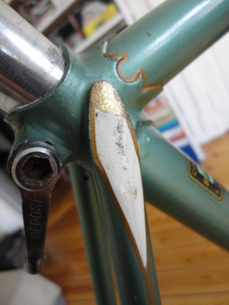

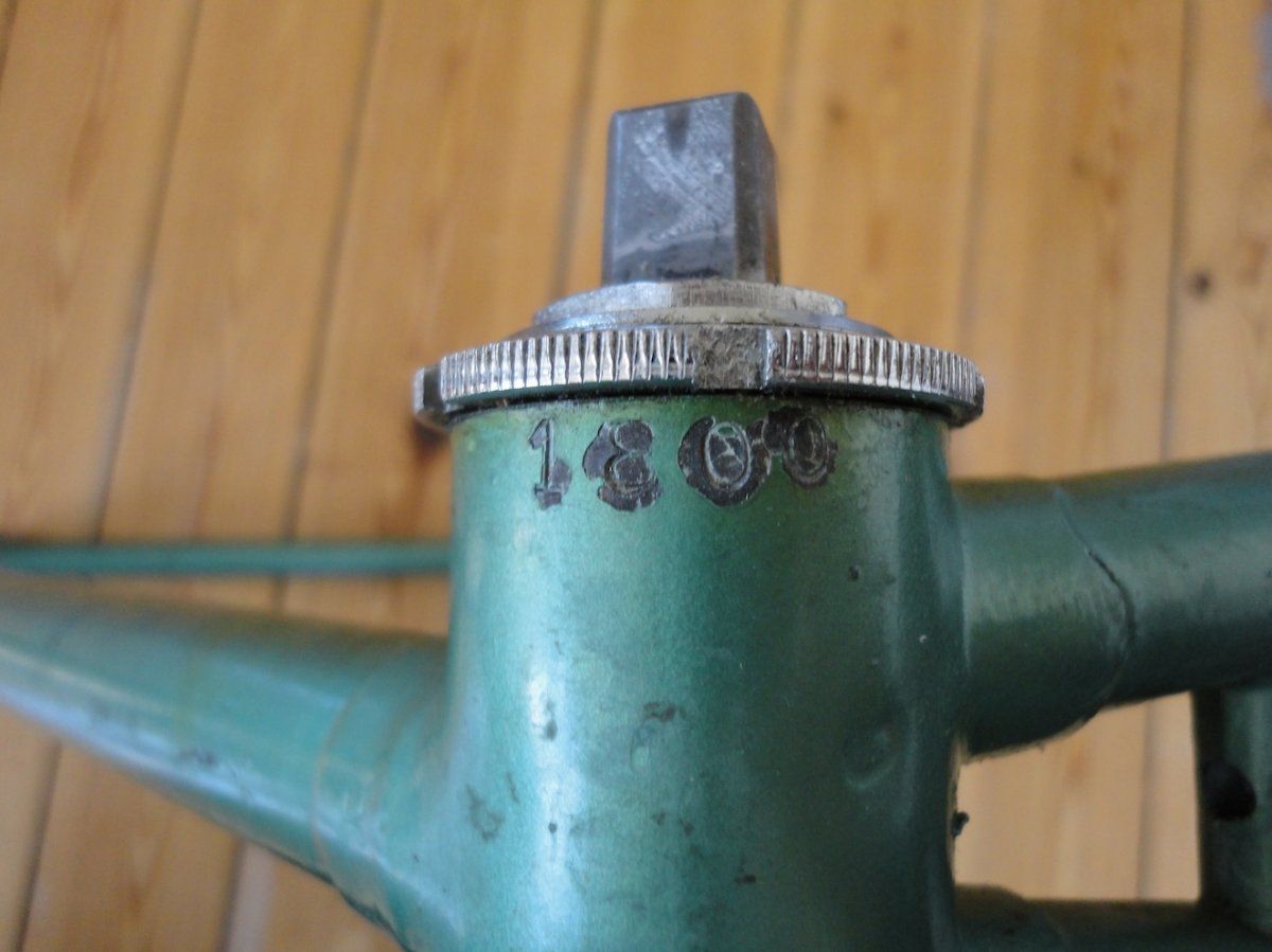

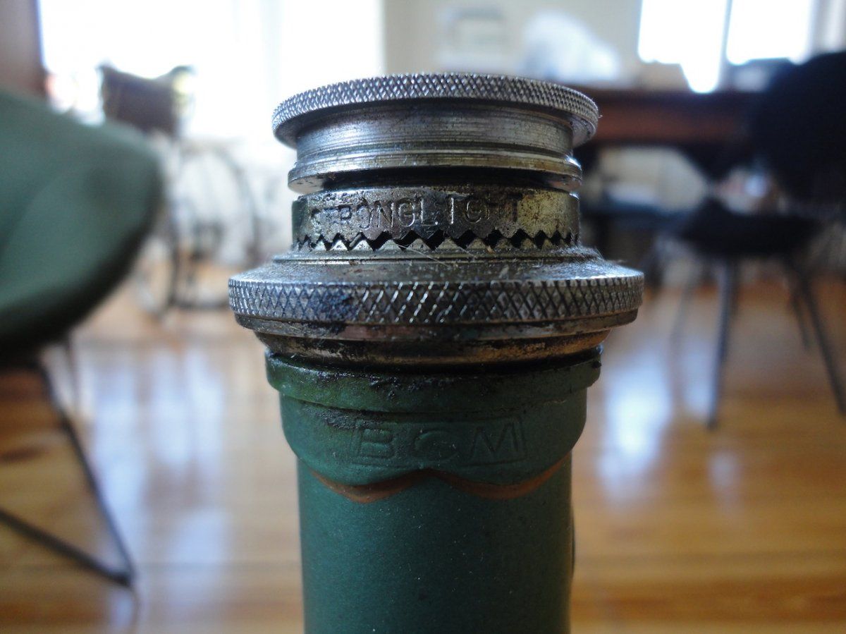

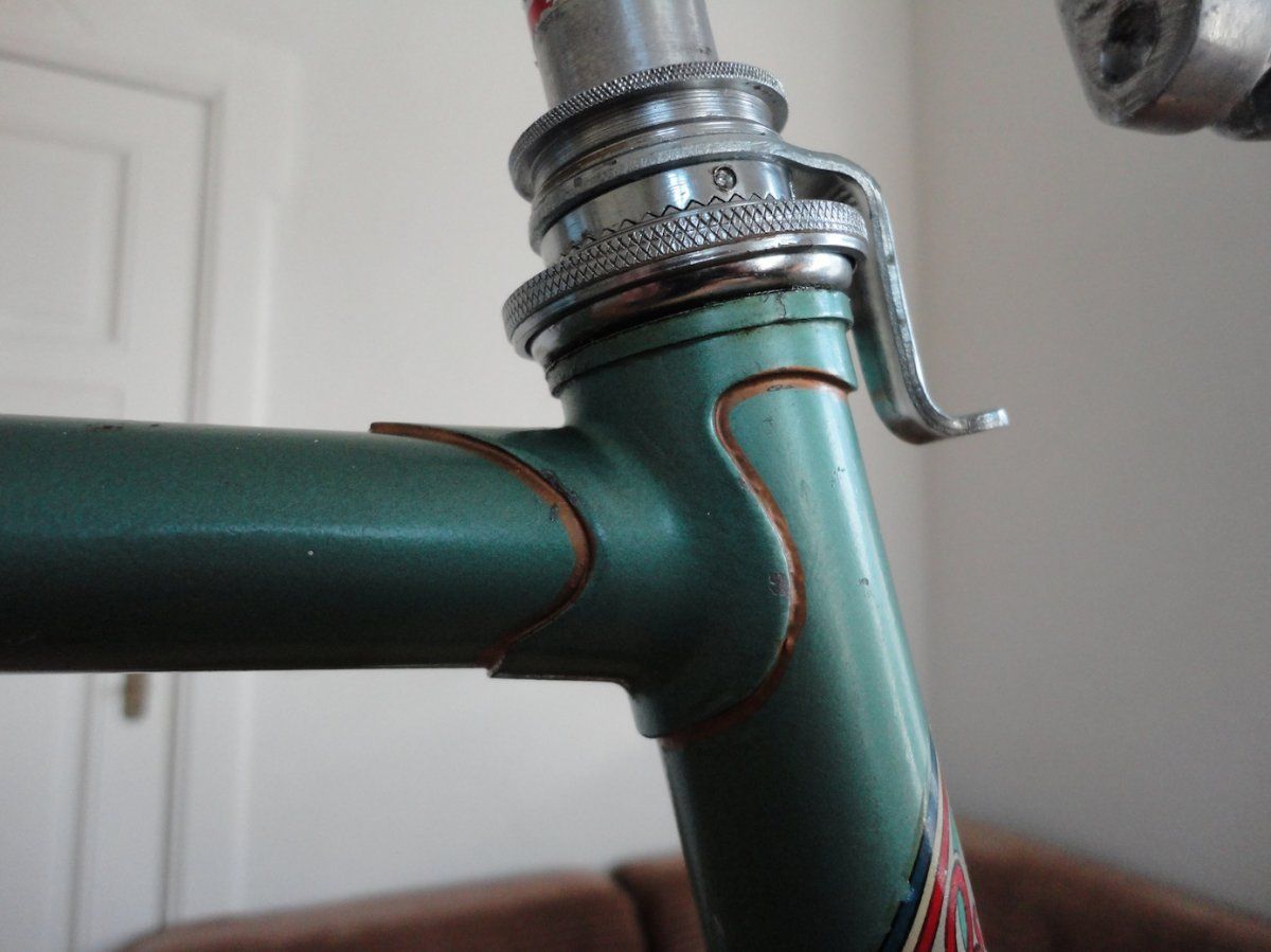

Erst mal noch ein paar weitere Fotos, im ungeputzten Auspackzustand:
rohrsatzkleber.JPG rückansicht.jpg seriennummer.JPG sitzstreben.jpg steuerrohr-muffe.jpg steuersatz-muffe.JPG ausfallenden.JPG decal1.jpg

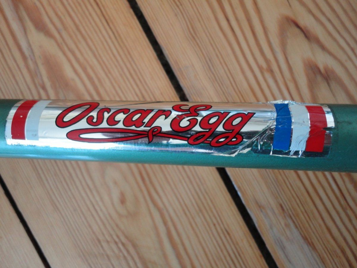

Bis auf den Dreck sieht eigentlich alles ganz gut aus. Bei Steuersatz und Tretlager hoffe ich keine bösen Überraschungen zu erleben, wenn ich die Schlüssel ansetze. Bestandserhaltende Bastelvorschläge zur Berichtigung des Unterrohr-Decals – das sich mal gelöst zu haben scheint und dann schief wieder angeklebt wurde – sind herzlich willkommen! Es handelt sich um eine dünne & reißanfällige (Chrom?)Folie. Vorsichtig mit Dampf lösen und neu kleben?

denke 2. hälfte 60er jahre oder frühe 70er kommt hin - diese alufoliendecals gab es erst
ab 2. hälfte 60er jahre - ca ab 1967 - die folie war anfang der 60er noch bei der nasa unter verschluß und in
verwendung für (?stratosphären?) ballons - so zumindest bei gitaneusa nachzulesen - da gitane auch in den
späten 60ern diese art decals verwendeten
ah, danke für diesen Hinweis! Das hilft mir ja bei der Einschränkung der Datierungsmöglichkeiten auch weiter (beziehungsweise: bestärkt mich in der Annahme 'späte 60er')!

Rahmen und Lack sind bis auf einige kleine Kratzerchen und Platzerchen in wirklich sehr gutem Zustand. Auch der Stronglight-Stahlsteuersatz ist tadellos; kein Pitting, nix. Putzen, neue Kugeln rein, und gut is'.
Dem einen, verschobenen Alu-/Chromfoliendecal bin ich, dem Rat von @marcfw dankbar folgend, mit dem Fön zu Leibe gerückt. Hat halbwegs funktioniert; ganz glatt gekriegt habe ich es nicht mehr, da haben sich wohl die Falten und Knicke schon zu lange festgesetzt. Ich habe mich nicht getraut, intensiver zu schieben – nicht dass da noch was reißt. Foto folgt.
