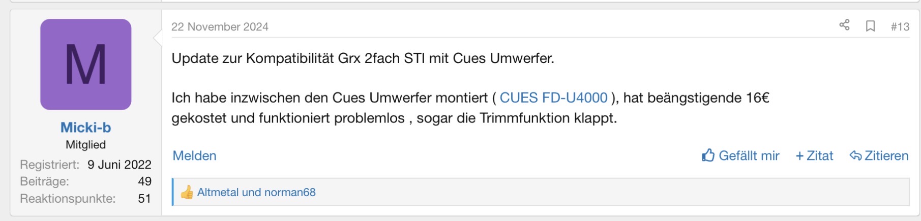

Mich würde wundern, wenn der Umwerfer FD-U8010 nicht auch mit den ST-U6030 kompatibel ist, zumal der FD-U8010 Dual Pull ist.
Wenn nicht, würde bedeuten, dass es für den Umwerfer zwei verschieden Flatbarschalthebel geben müsste. Tut es aber nicht.
Beim Schaltwerk ist es eindeutig, RD-U6020 und ST-U6030 sind kompatibel
