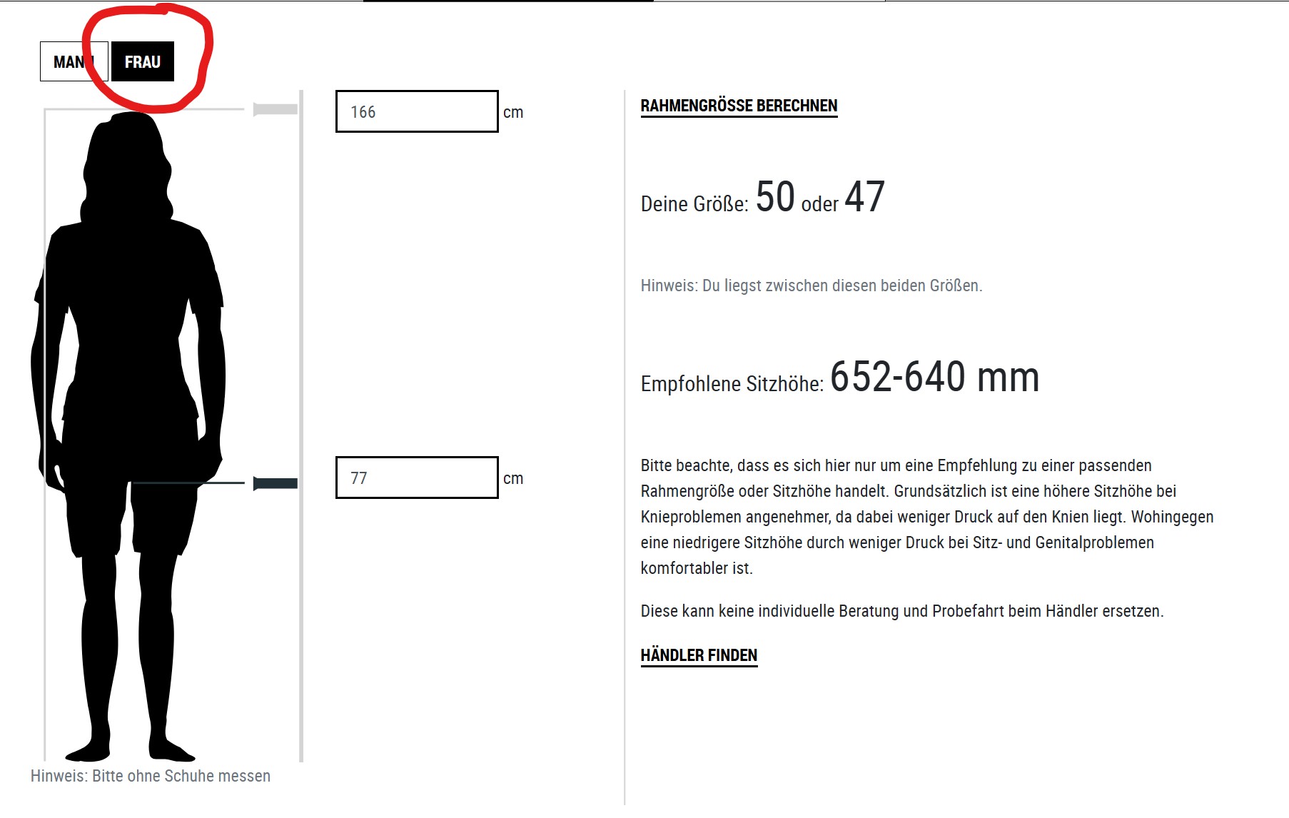

Der Cube-Rechner gibt für diese Abmessungen 50 und 47 vor.

Wie kommst du auf 47cm? Bei allen Rechnern die ich gefunden habe ist es eher am oberen Ende von 50.
Jedenfalls passt imo der Stack/Reach Vergleich. Wenn das Nuroad passt, Sattel gut eingestellt ist, und eine mehr oder weniger gleiche Position gewünscht wird, spricht imo nichts gegen das 50er
Jein, es ist von einem Onlineshop, soweit ich gesehn habe kostet zurücksenden 100€.
Rechner auf "Frau" umstellen:
Oh tatsache habe vergessen auf Frau zu stellen.
Aber interessant bei Mann kommt mit den gleichen Maßen 50cm raus und vei einer Frau 47cm oder 50cm. Muss man nicht verstehen.
