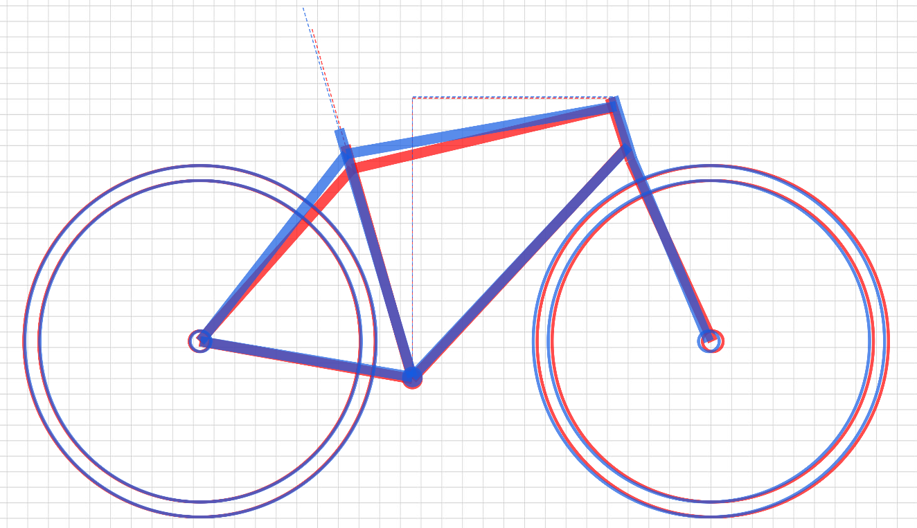

Kann man pauschal sagen um wieviel sportlicher das Litening Aero sein würde?
STR hat das Agree 1,42, das Litening Aero in 52 1,35 und in 54 1,39.
Das Agree in 53cm mit 90mm Vorbau passt top! Bei 173cm und 82sl wird mir bei Cube zwischen 52 und 54 empfohlen. Evtl wäre sogar 54 die bessere Wahl?
Leider schwierig einen Laden zu finden der 1) ein Litening Aero hat, 2) 2 Litening Aero's hat 3) 2 Litening Aero's in den gewünschten größen hat :D
Nachdem du dir eh schon nen kürzeren Vorbau an's Agree drangebaut hast würd ich eher sagen 52...wobei, wenn du eh das Cockpit tauschst is egal. Is eher die Frage wieviel Überhöhung du jetzt hast, Auszug Sattelstütze usw. Falls du jetzt noch viele Spacer drin hast und nen normalen Rundlenker würd ich sogar sagen nehm mal Spacer raus und bau dir an's Agree Aerobars...gibt's für nen Fuffi und du kannst das mal in Ruhe testen.
