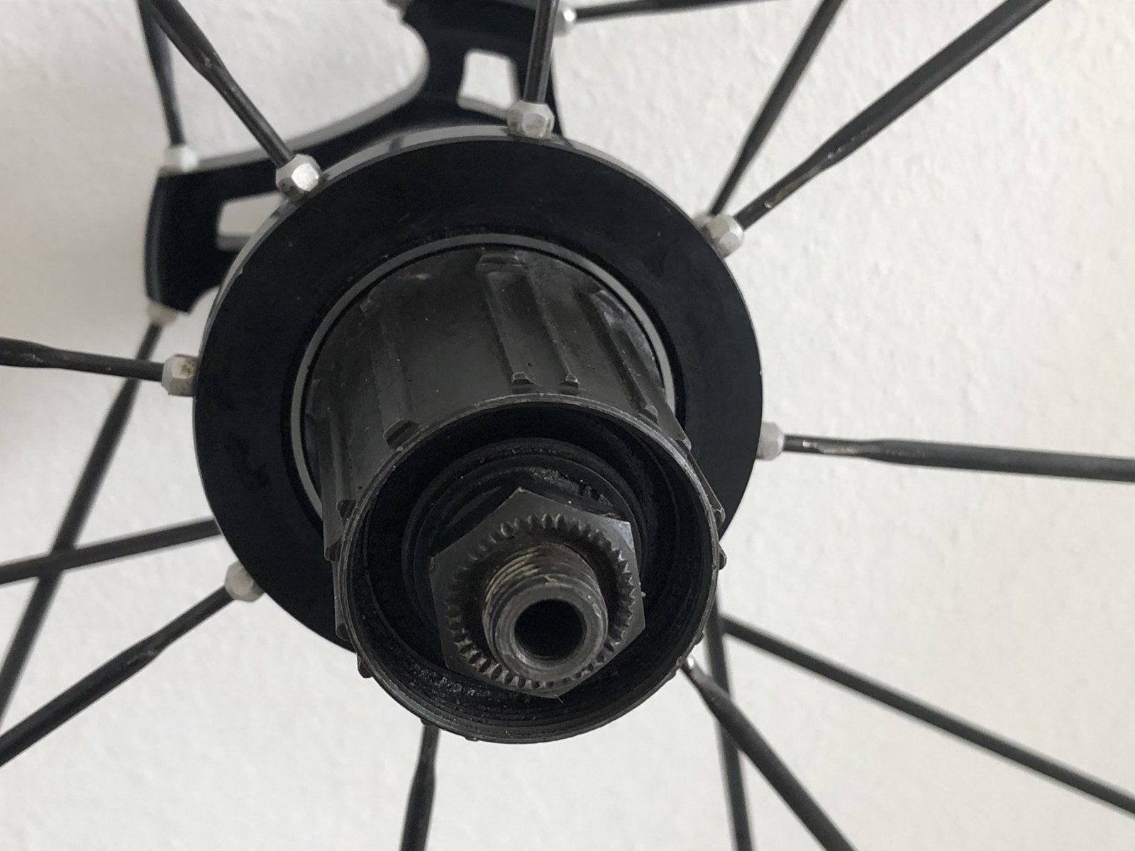

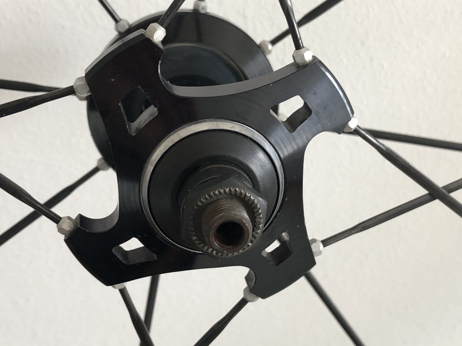

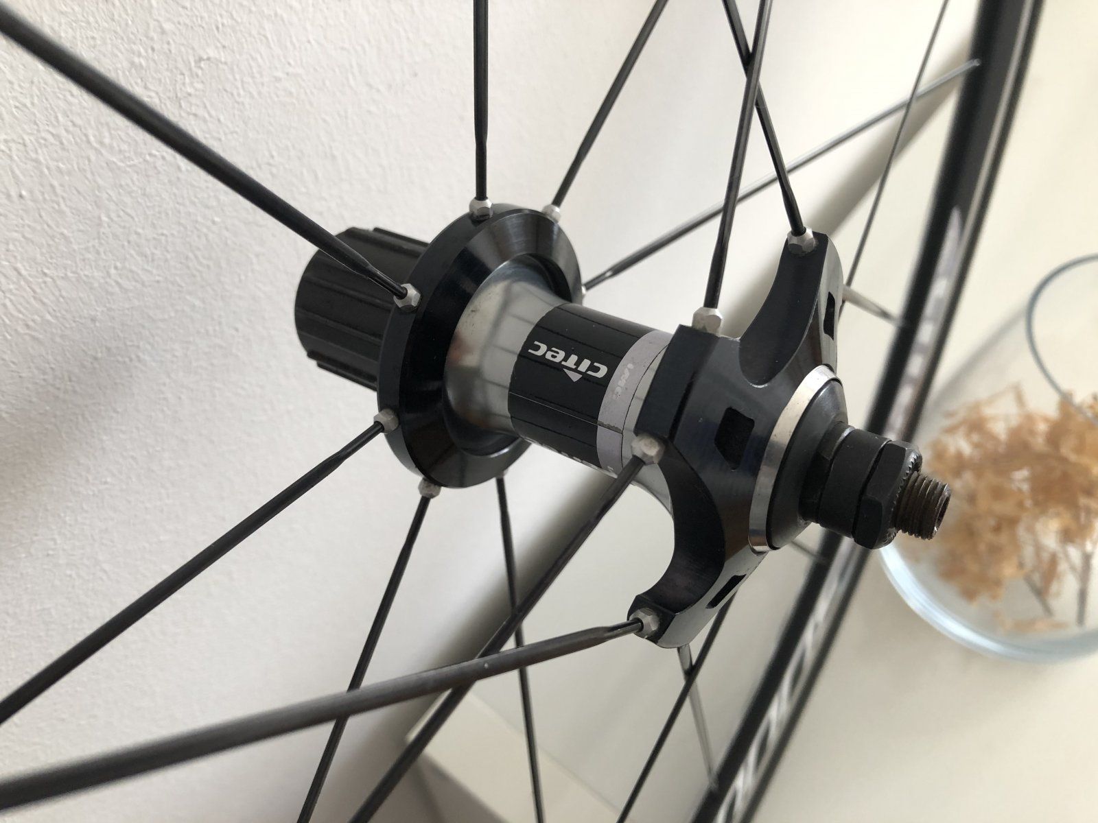

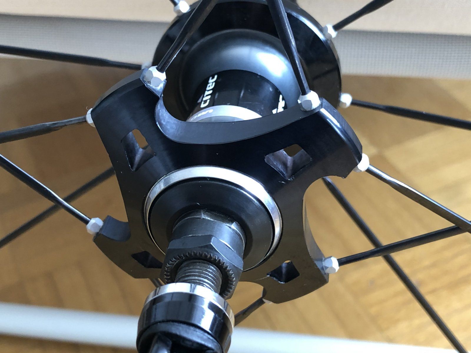

ich habe einen Citec Aero 3000 Laufradsatz den ich schon seit Jahren fahre. Nach dem langen Winter würde ich ganz gerne mal die Naben und den Freilauf säubern und frisch fetten.
Wie gehe ich da vor? Wie bei einem klassischen Laufradsatz? Mit Konus-Schlüsseln die Nabe rausnehmen und den Freilauf mit einem Inbus entfernen? Lagerspiel wieder einstellen ebenfalls wie bei klassischen Naben?

Ich habe keine Ahnung von den Citecs, aber unter der Staubkappe links sollte sich eigentlich die Schlüsselweite des Konus befinden.
Die Nabe ist nicht anders aufgebaut als eine klassische Nabe. Konterschraube auf der Gegenseite gelöst und die Achse lies sich herausziehen. Staubkappen ließen sich vorsichtig mit einem flachen Schraubenzieher raushebeln. Alles gut gereinigt. Den Freilauf konnte ich mit einem großen Inbus abziehen und reinigen.

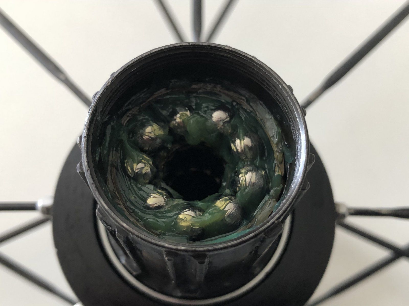

Obwohl 7 Jahre ohne Wartung am Winterrad genutzt sieht nach Reinigung alles tipptopp aus. Alle Lager sind nach Reinigung in super Zustand.

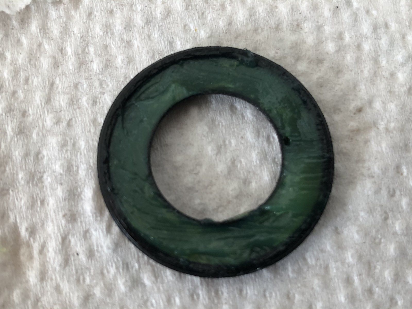

  • Hinter dem Freilauf an der Auflagefläche und sein Gewinde habe ich auch ordentlich mit Fett eingestrichen. Ist das eigentlich notwendig?
  • In die Nabe innen selbst komme ich schlecht rein. Da habe ich ein Tuch ein paar Mal durchgezogen. Reicht das?
  • Passt das mit der Fett-Menge? Ist ein Shimano Lager-Fett.
Passt, zuviel drück es sowieso in die Nabe oder raus.

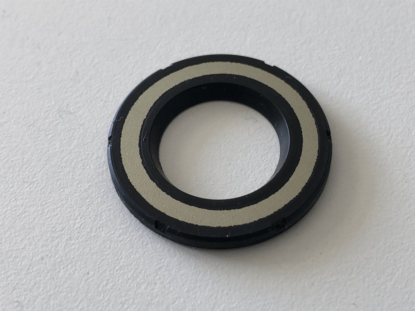

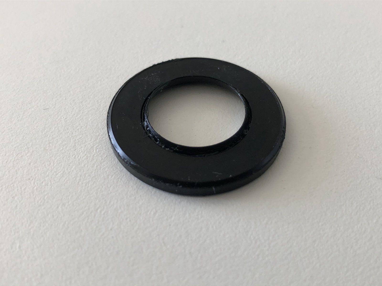

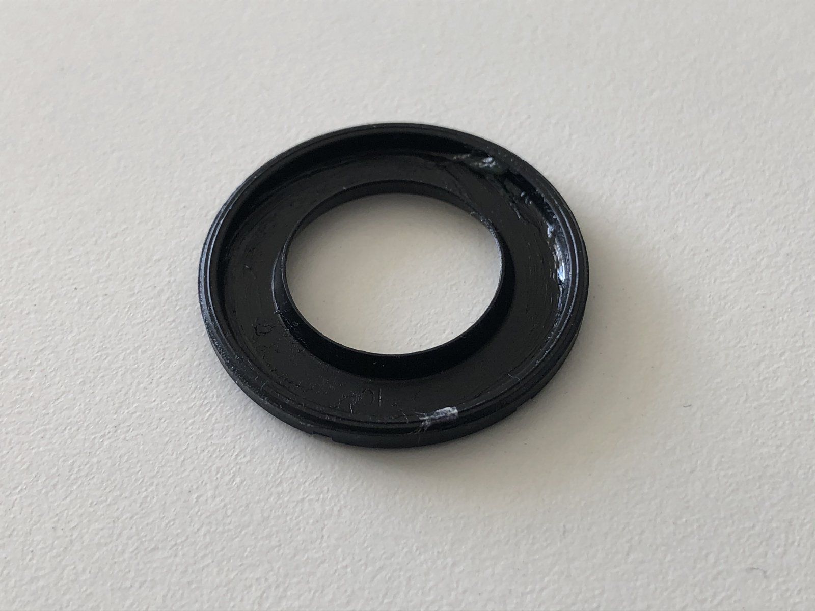

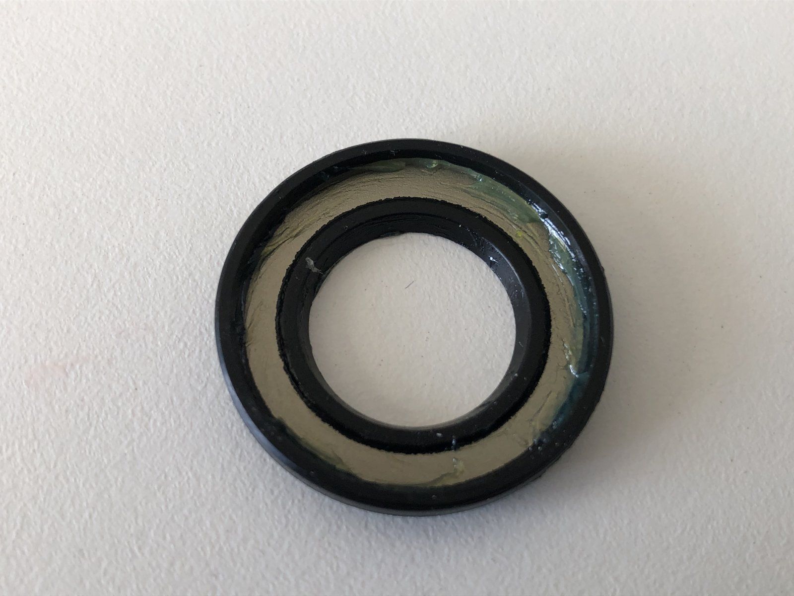

Zwei Fragen hätte ich noch:
  • Wie weit muss ich die Staubkappe im Freilauf rein drücken? Hat die eine Auflagefläche bis zu der sie sich rein drücken lässt?
  • Mir sind die beiden Staubkappen durcheinander gekommen. Jetzt weiß ich nicht, welche auf welche Seite gehört und vor allem welche Seite die Innenseite ist.
Kappe 1:
Freilauf Außen?
Freilauf Innen?
Kappe 2:
Außen
Innen?
Schwer zu sagen, im Zweifel lieber (mit den Bildern) bei Citec anfragen. Wobei Kappe 1 nach innen hin weniger Platz hat als Kappe 2. Die müsste sich dann an der falschen Stelle schlicht nicht eindrücken lassen.
Ich glaube ich habe sie richtig verwendet. "Nicht antriebsseitig" hat eine dann eine Wölbung nach Außen und die im Freilauf ist dann flach. Silberne Seiten nach Innen.
