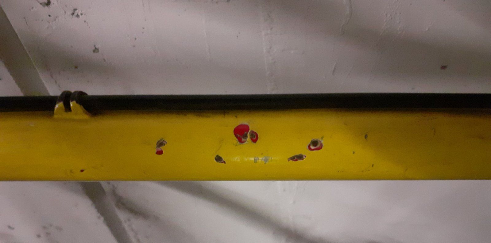

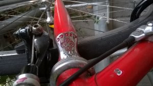

Servus Klassikerfreunde,
vor ein paar Jahren hab ich mir dieses alte Ciöcc für Fahrten in der Stadt zugelegt.
Mich würde interessieren, ob ihr mehr über das Modell wisst und ob es sich lohnt zu restaurieren?
Jetzt seh ich schon die Kommentare kommen... ist ja alles verbastelt, Teile Mix und so... ja ich weiß
Nun, damals wusste ich es nicht besser. Umzug, neue Stadt, brauchte dringend einen fahrbaren Untersatz.
Bis ich auf dieses Forum hier gestoßen bin.
Wenn man über Ciöcc recherchiert, sagt VeloBase das es ursprünglich mit Shimano 600 ausgestattet war?
http://www.velobase.com/Velos/ViewM...01abc1-7d8d-4e1b-921d-71354a5de022&PgOffset=0
Dem Aufkleber San Cristobal und Rohrsatz von Mannesman Oria würde ich nicht vorbehaltslos glauben, da man ja an den Lackabplatzern sieht, dass der Rahmen
vom Vorbesitzer überlackiert wurde.
Vielen Dank für eure Antworten schon mal

Was es ist kann ich nicht sagen die Gabel ist von Ciöcc, klar und auch sehr schön. Der Rahmen sieht nicht aus wie die San Crisobal die ich im Netz gefunden habe, dazu gibts aber auch zu wenig Bilder (Bremssteg z. B.). Die Ausfräsung am Tretlager kann ich nicht zuordnen. Ist irgendwo Ciöcc am Rahmen eingefräst im Rohr?
Das Rad ist doch erhaltenswert. Dura Ace Schaltwerk, Kurbel Umwerfer Campagnolo?, Sattelstütze Shimano 600 oder Dura Ace, Bremsen und Schalthebel kann ich nicht erkennen. Der Vorbau ist wiederlich und sollte weg, dazu muss das Lenkerband runter und ein STI ab.
Das Rad dürfte 9 Gänge hinten haben? Rückbau auf Shimano 600 7 oder 8 fach braucht dan auch andere Kassette.
Ich würde das so lassen und mir überlegen ob man das Oberrohr lackiert, anderen Vorbau und vielleicht einen hübschen Sattel.
Falls die Bremsen nur so einfache Singlespeed Dinger sind würde ich nach was hübscheren in silber suchen von Shimano z. B. 105 oder Dura Ace, die 600 Tricolor passen nicht optisch
Wen du jetzt zum Teil auf Shimano 600, auch mit alten Rahmenschalthebeln zurückbaust musst du wissen ob du das willst
ist das rot die orignal farbe und dann wurde mit gelb rübergepinselt..?
ansonsten alles andere siehe meinen ersten post..
oder @veemar
Schau mal, ob bei der Tretlagermuffe eine Zahl eingraviert ist, bei den älteren Modellen findet sich da in der Regel das Baujahr.
Ich vermute aber, dass dein Rahmen aus den 90ern ist, San Cristobal scheint mir das nicht zu sein.
Die Gabel ist toll - aber ganz ehrlich: es ist dir zu klein und um es wirklich schön zu machen, muss recht viel gemacht werden (Lack und so). Lohnt es sich wirklich, wenn es von der Grösse definitiv zu klein ist und mit grosser Wahrscheinlichkeit eher nicht ein high-end Rahmen.
Andererseits, wenn er dir wirklich gut liegt beim fahren: ein paar nette Komponenten dran, damits noch ein wenig flotter fährt. Aber halt weiter als Stadtschlampe...
ausserdem ist das nicht ein Aufkleber, der auf das Modell San Cristobal hinweist - diesen Aufkleber haben meines Wissens alle Ciöcc.
