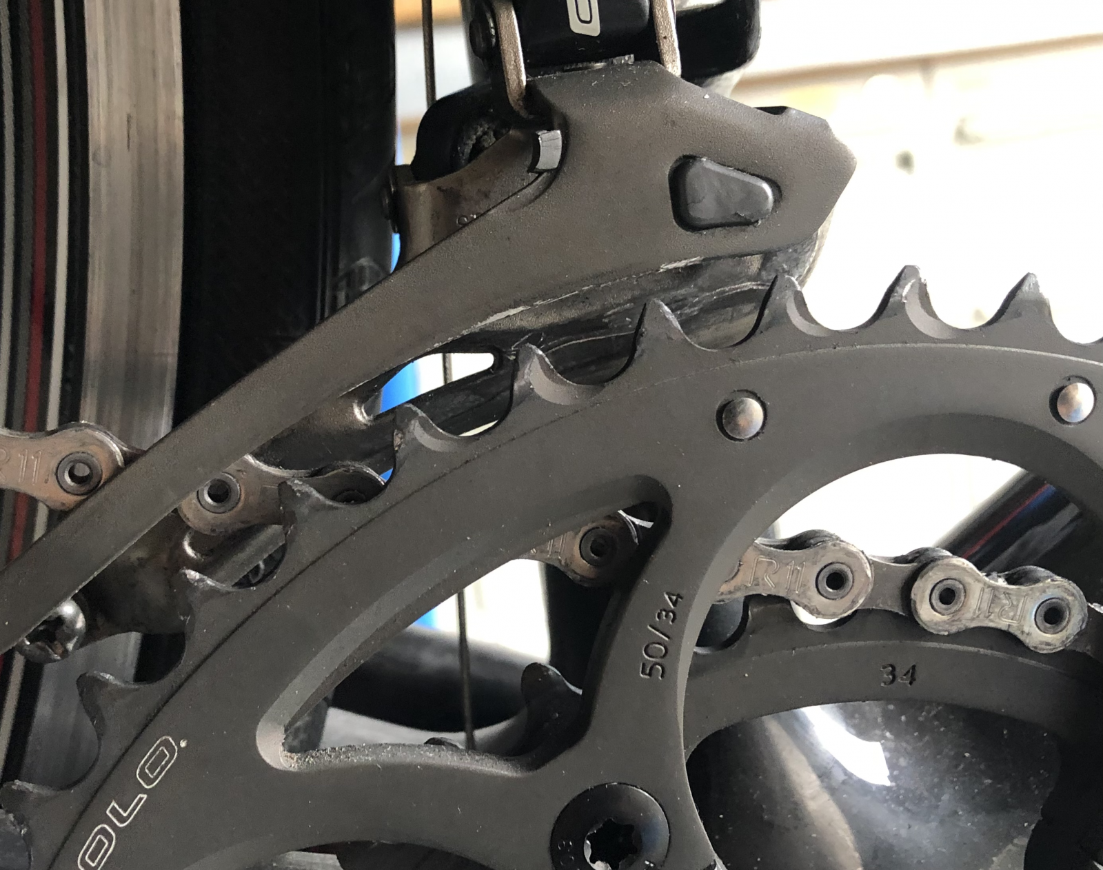

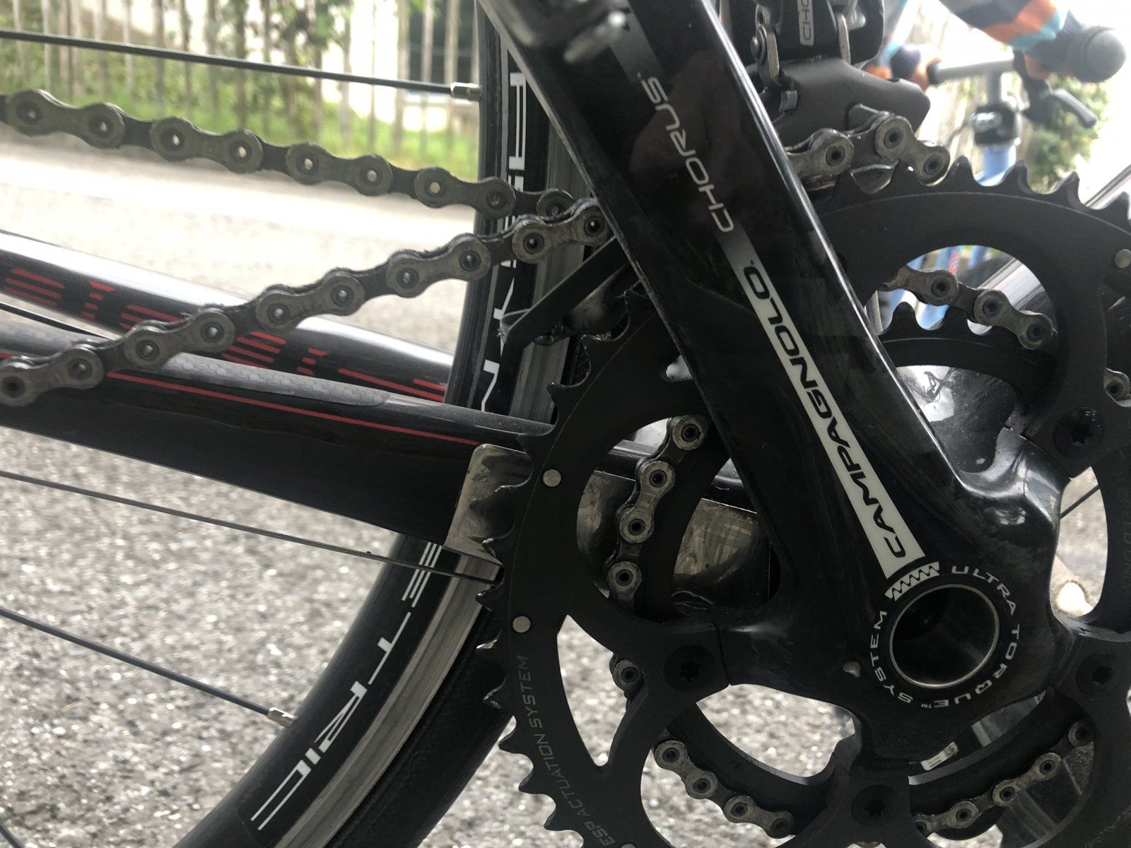

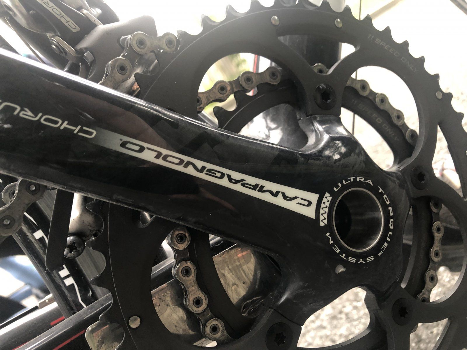

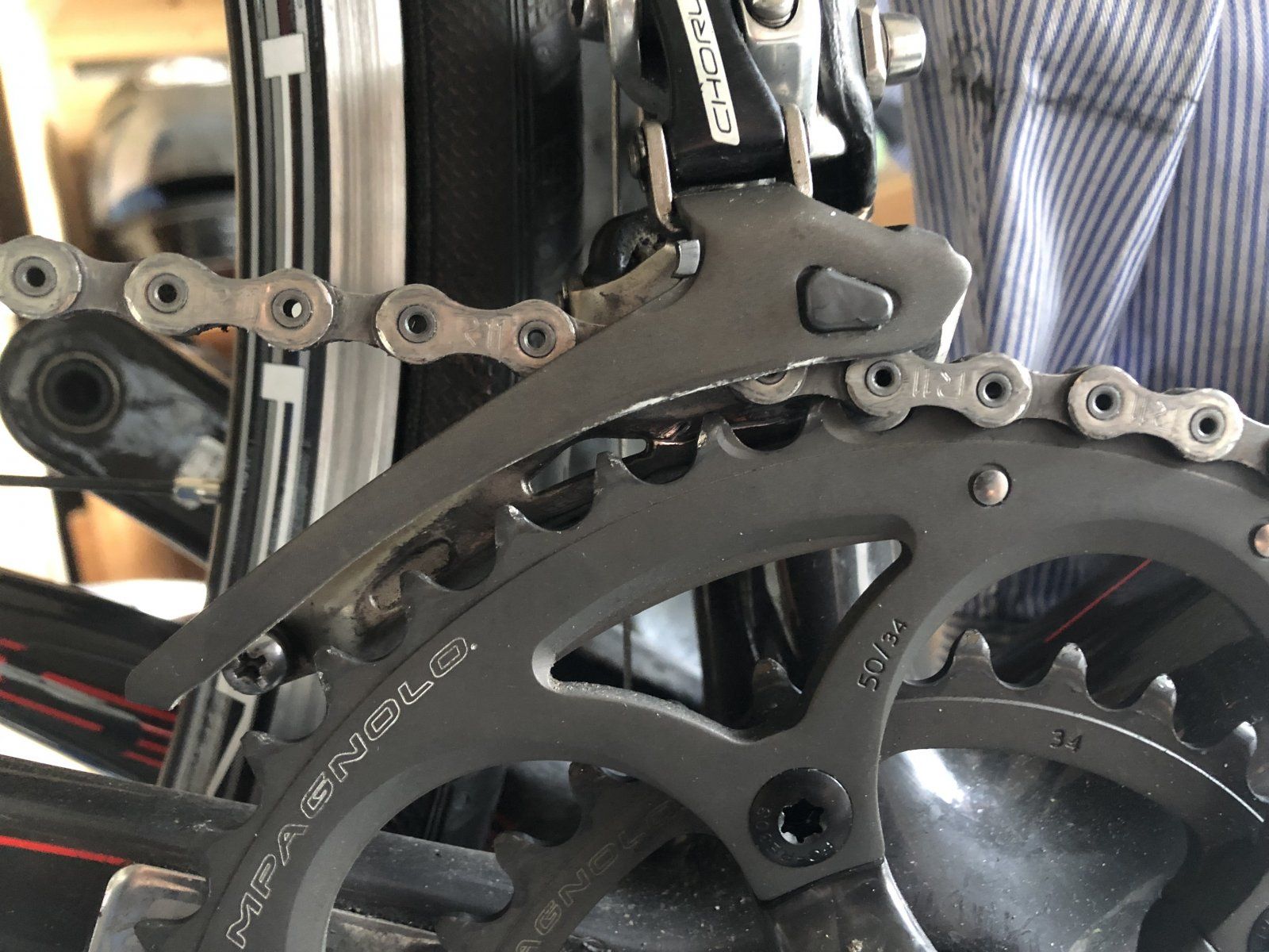

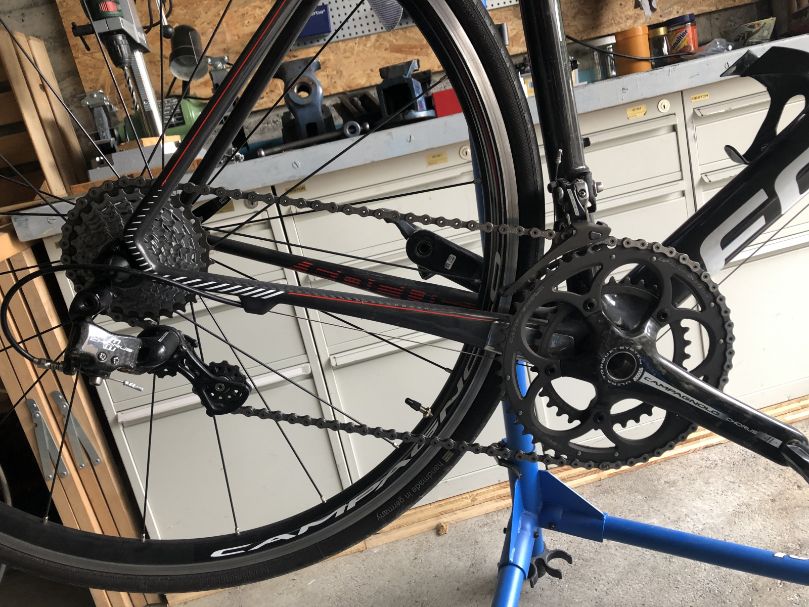

Beim Fahrrad von meinem Schwager verklemmt sporadisch die Kette. Das passiert nicht bei jedem Schaltvorgang, sondern einfach ab und zu, wenn man's am wenigsten gebrauchen kann. Die Kette verklemmt vorne, beim Schalten vom kleinen auf das grosse Kettenblatt. Interessanterweise klemmt es aber die Kette nicht im Umwerfer ein, sondern es zieht die Kette am kleinen Kettenblatt zu weit hoch (vgl. Bilder), sodass der untere Teil der Kette verklemmt. Die Kette sollte normalerweise sauber zum Schaltwerk nach hinten laufen, aber aus irgend einem Grund zieht es die Kette in gewissen Fällen am kleinen Kettenblatt viel zu weit hoch und danach verklemmt sie. Ich habe diverse Bilder gemacht und hoffe das Problem ist ersichtlich.

Die Schaltung habe ich eingestellt und unter "live" Bedingungen getestet. Da lässt sich nicht mehr viel rausholen. Die Kette wird eben NICHT nach aussen abgeworfen. Das was man auf dem Bild sieht ist der untere Teil der Kette, die es zwischen dem Umwerfer und dem grossen Kettenblatt verklemmt.

Sieht fast so aus, als wäre der Umwerfer ein bisschen zu hoch - kann aber auch an der Perspektive liegen.
Evtl. ist die Kette zu lang, so dass der untere Kettentrumm nicht gescheit gespannt wird und "schlägt".
Mach doch mal ein Bild von der Seite, wo man 1. die Montagehöhe des Umwerfers sieht und 2. die Kette vorn auf dem großen Blatt und hinten auf dem kleinsten Ritzel sowie 3. vorn auf dem kleinen Blatt und hinten auf dem kleinsten Ritzel liegt.

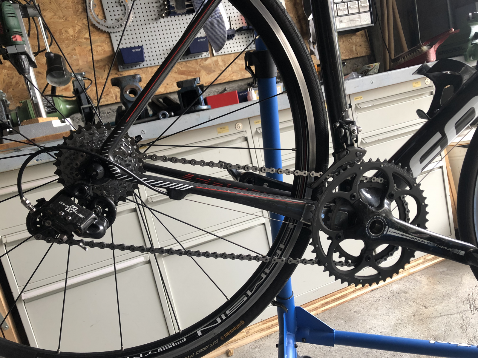

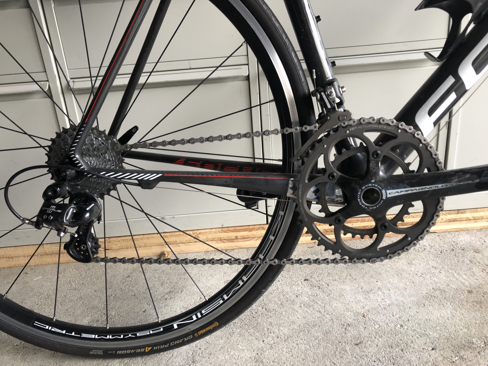

Danke für die Hilfe!
Hier die Bilder:

Okay - nee, sieht soweit doch unverdächtig aus: Kettenlänge passt, Umwerferhöhe* auch.
*Die Krümmung des Umwerferblechs entspricht ja etwa einem 53er Blatt. Bei einem 50er steht dann natürlich das hintere Ende ein wenig weiter als die empfohlenen 1-3 mm über den Zähnen - das hatte mich bei Blick auf die zuerst eingestellten Bilder wohl auf die falschen Verdachts-Fährte geführt.
Bleibt also das zu breite Kettenschloss als Tatverdächtiger No.1 übrig.
Kettenschloss heute ausgewechselt (KMC). Erste Versuche haben geklappt. Mal schauen ob‘s langfristig funktioniert. Danke an alle die sich an der Lösungsfindung beteiligt haben.
