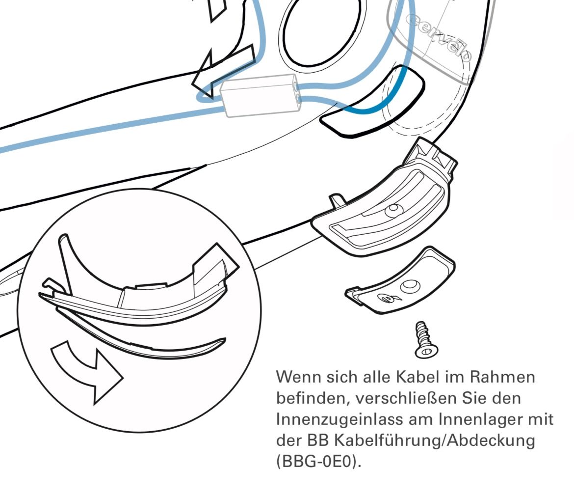

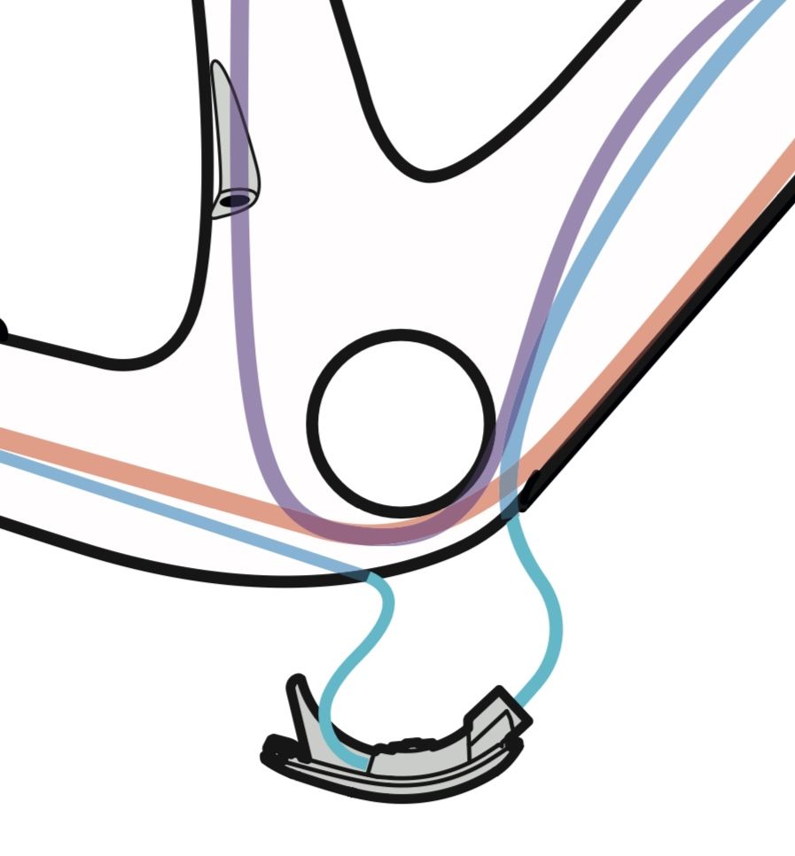

Der tiefste Punkt an dem Rahmen (Aspero 5) ist nicht die Klappe unterm Tretlager, sondern die Ansätze der Kettenstreben. Darin steht die Brühe. Es tropft durch die Verschraubung besagter Klappe.
Aktuell schraube ich jedes Mal die Klappe raus und stopfe ein Tuch in den Rahmen, um das Wasser rauszubekommen. Das kann es aber nicht sein. Nach Öffnen der Klappe kommt erst ein kleiner Schwall Wasser, die Pfütze, die in den Streben steht, kann man fühlen, wenn man den Finger zwischen Lager und Rahmen in die Streben steckt. Für mich keine smarte Konstruktion.

Das Rad ist mit AXS aufgebaut, die diversen Stopfen in den ungenutzten Öffnungen habe ich schon verklebt, ebenso den Schlitz an der Sattelklemme und die Öffnung der Kettenstrebe für die Bremsleitung. Da kommt das Wasser schon mal nicht rein.

Das mit den Abgesetzten Kettenstreben ist bei aktuellen Rahmen fast überall so. Das ist ein Grund wieso ich meine Bike wenn ich diese in der Wanne Wasche eine Zeitlang mit dem VR nach oben hänge. Da ich alleine Lebe spielt das auch keine Rolle wenn die Wanne mal einen Stunde belegt ist.
