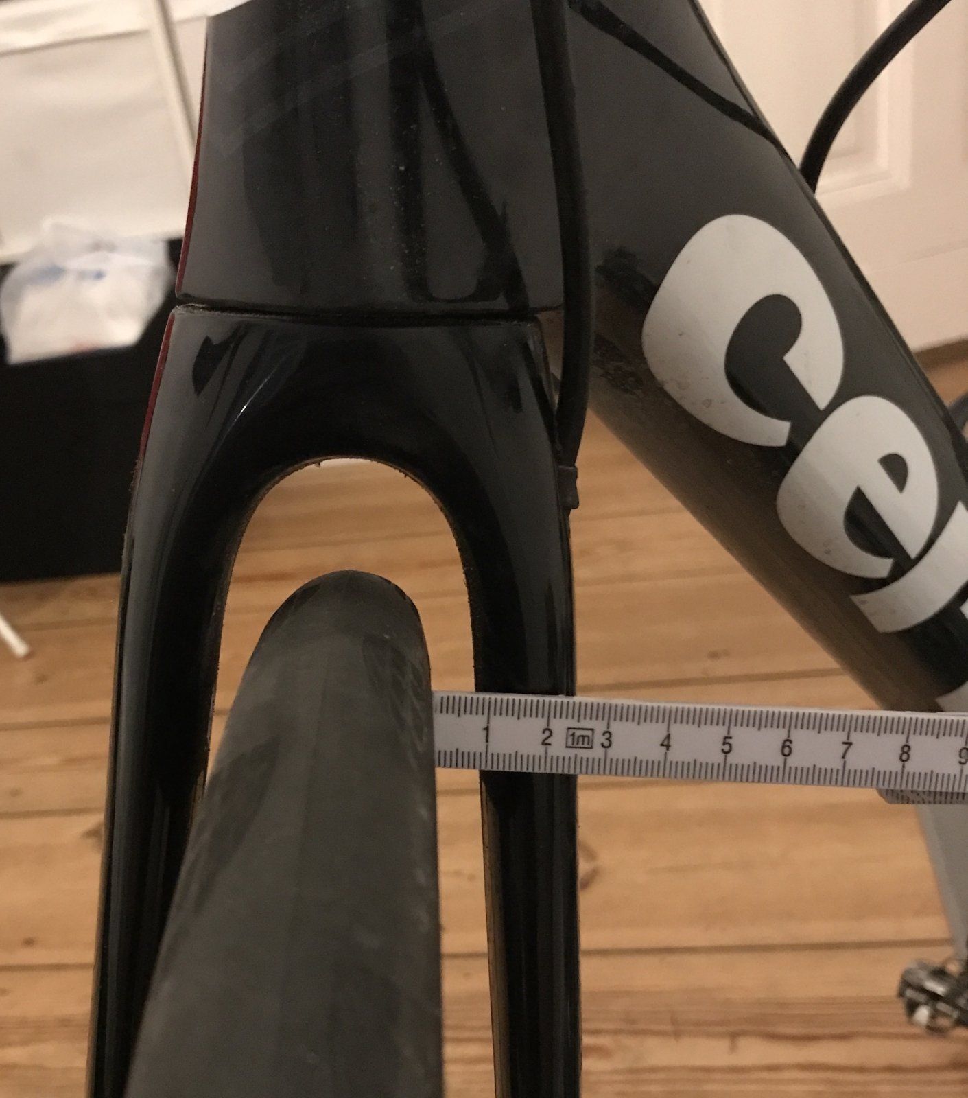

Danke. Wie schaut es mit dem Platz aus am Rahmen und Gabel?
Hab's jetzt nicht exakt gemessen, aber arg viel Platz ist nicht mehr. Mit Schutzblechen im Herbst könnte es gerade so hinhauen (und das mit nominell 28er Slicks, wie's bei Crossreifen mit Profil + ggf. Schlammschicht aussieht, kann ich natürlich nicht sagen).

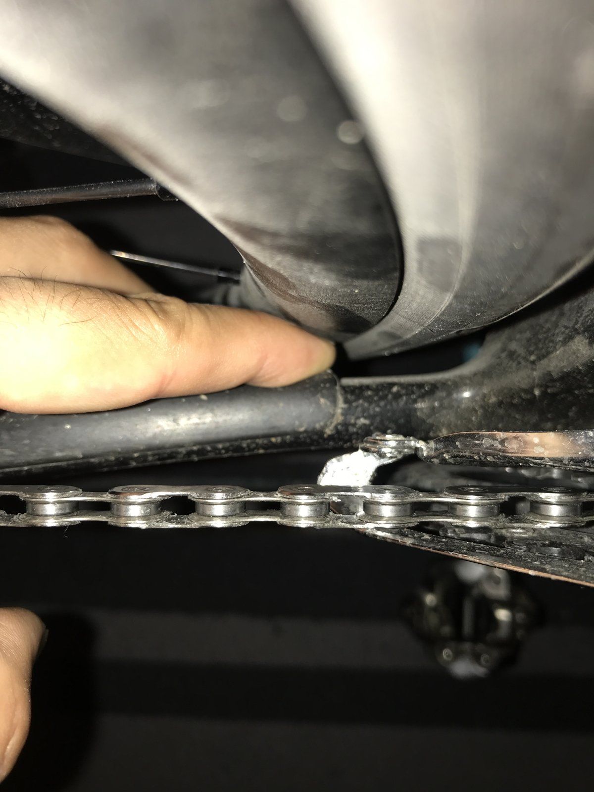

Kettenstrebe am Tretlager ist ähnlich? Zufrieden mit dem Rad?
Super. Danke für die Bilder.
Der Freiraum zur Kettenstrebe ist bei meinen 28ern ungefähr so wie zwischen den Sitzstreben (zum Vergleich mein zwischen Felge und Kettenstrebenschutz gepresster Finger und ich habe kleine Hände).
