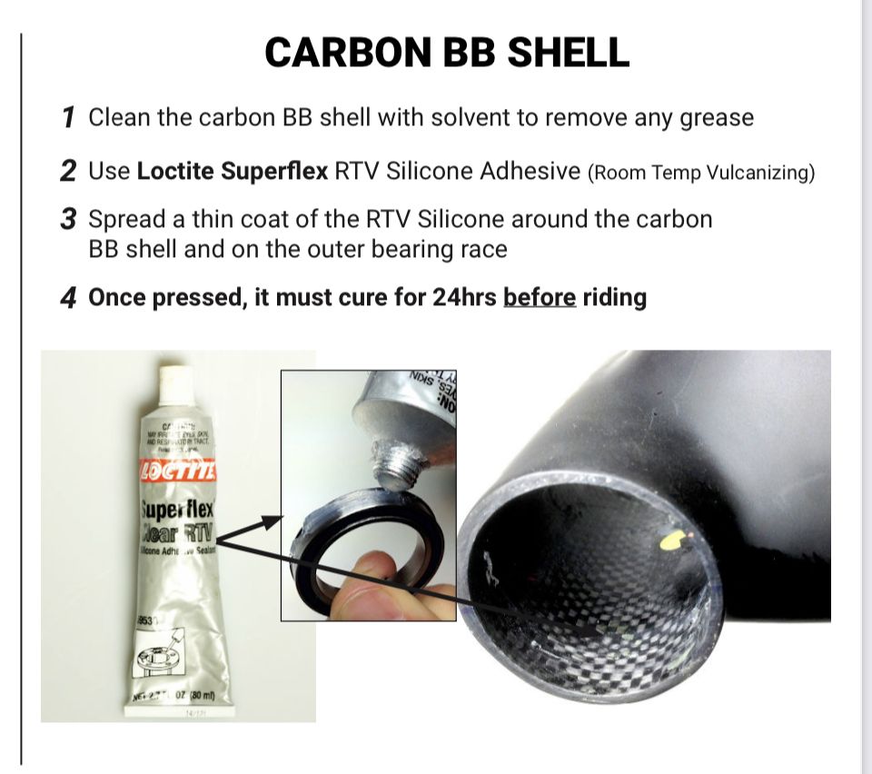

Das Rad hat leider wieder angefangen zu knacken, hab daraufhin das Tretlager, ein PRAXIS 4001W M30 BB86 aus Metall, ausgebaut und festgestellt, dass es wohl nicht fest genug drin war und ordentlich Material an der Innenkante abgeschabt hat (siehe Bilder). Hab das Lager gegen ein Shimano Pressfitlager aus Kunststoff getauscht und jetzt ist das Knacken weg (>500km gefahren). Musste für das neue Lager natürlich auch die passende Kurbel (GRX 600) und das passende Werkzeug bestellen, also nochmal ordentlich Geld reinbuttern. Meint ihr, ich kann da was beim Händler geltend machen? Würdet ihr das Rad als Garantiefall zurückgeben? Funktioniert zwar jetzt hervorragend, die Auflagefläche für das Innenlager ist jedoch etwa 2mm schmaler als vorher...

Ich gehe jetzt mal davon aus, dass vorher das Praxis drin war.
Das soll ja mit Loctite Silicon montiert werden (vermutlich genau deswegen, um ein Knacken zu vermeiden). Was soll das bringen? Wenn es nur annähernd PressFit ist, wird doch das Silicon bei Montage komplett abgestreift 🤦🏼‍♂️
Und dann muss man wegen dem Zeug bis zur nächsten Fahrt noch 24 Stunden warten 🙈
Echt voll Praxisgerecht!
Die haben wohl selber zu oft an den Silicontuben geschnüffelt. 😡
