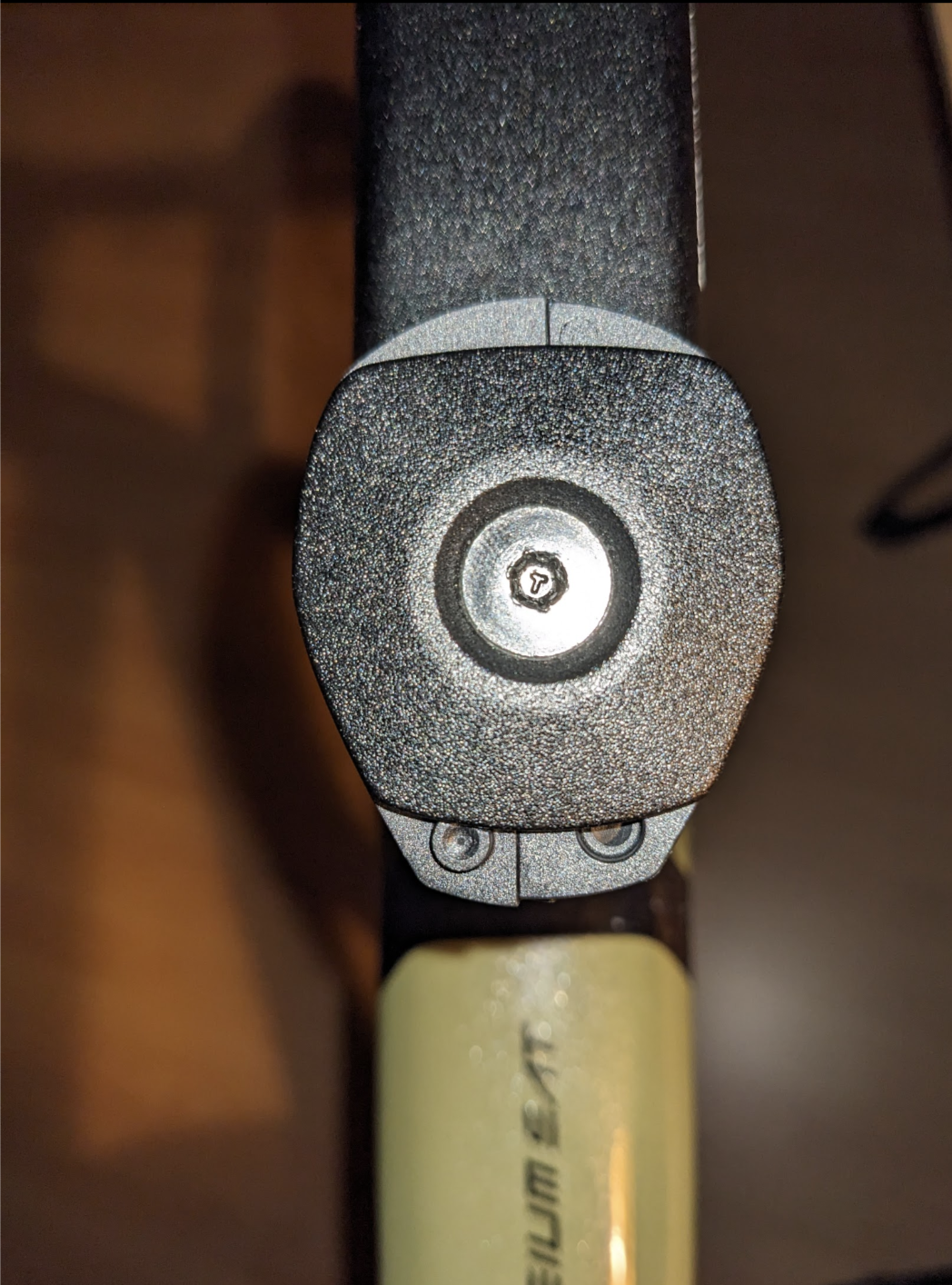

Ich vermute mal dass es sich beim Rad ums Lapierre Pulsium handelt.
Ich wollte bei meinem Pulsium den Vorbau etwas tiefer zu setzen und dachte das geht ganz einfach (wie z.B. bei meinem Agree).
Falsch gedacht, man kann die Spacer nicht von unten auf den Vorbau legen weil die Zentrierstifte der Spacer im Weg stehen.
Lapierre geht anscheinend davon aus dass alle Pulsium Fahrer mit Spacerturm durch die Gegend fahren wollen.
Ich hab die Stifte einfach abgeschnitten dann war die Montage der Steuerkappe möglich.

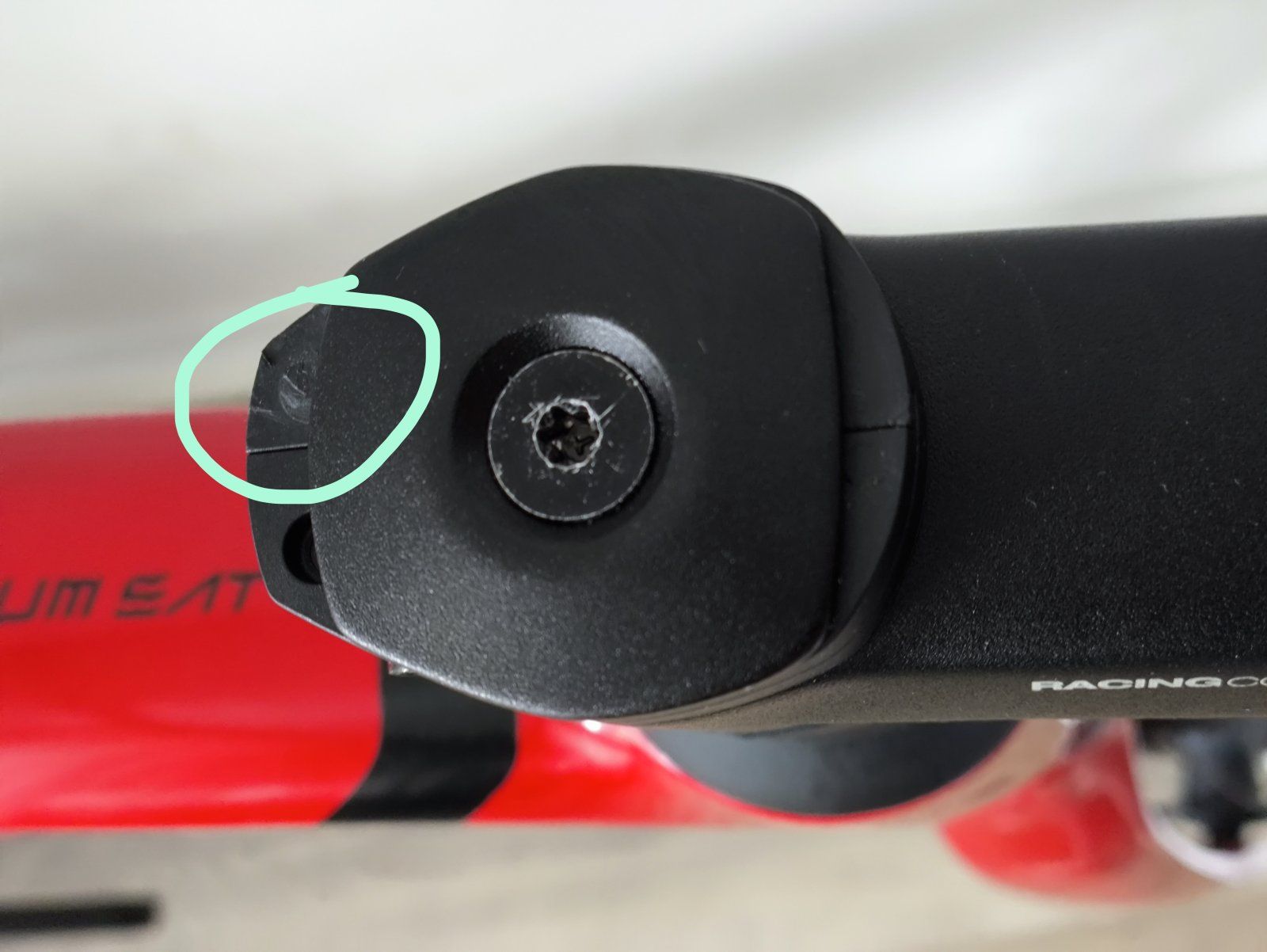

Hi, bei mir ging es zwar ohne abschneiden. Aber das nervt mich gerade ein bisschen, dass da ein Spalt ist. Sonst schaut die Abdeckung wirklich 1 zu 1 wie die aktuelle aus. Ich hoffe, er kriegt das doch irgendwie hin.
Eine Abdeckung, die genau passt, wird wahrscheinlich sehr schwer bzw. unmöglich sein.

Das komplett andere Thema kam nicht von mir. Bei mir geht es um den neuen Lenker und dem vermutlichen Spalt zwischen Steuerrohrende ( Rahmen) und Steuersatzkappe, weil der Steuersatz nicht mit dem Rahmen abschließt.
Von Spacern oberhalb der Kappe oder sogar oberhalb des Vorbaus war nie die Rede meinerseits.
Ich habe nur ein Foto von dem aktuellen Bike gezeigt,dass man sieht was ich meine. Die Knubbel, die da eingekreist waren sollten keine Rolle spielen.Hatte nur kein besseres Bild auf Anhieb.
Wie gesagt, ich verstehe das, dass man nicht ganz mitkommt, dennoch haben einige mein Problem verstanden und mir sachdienliche Tipps gegeben.
