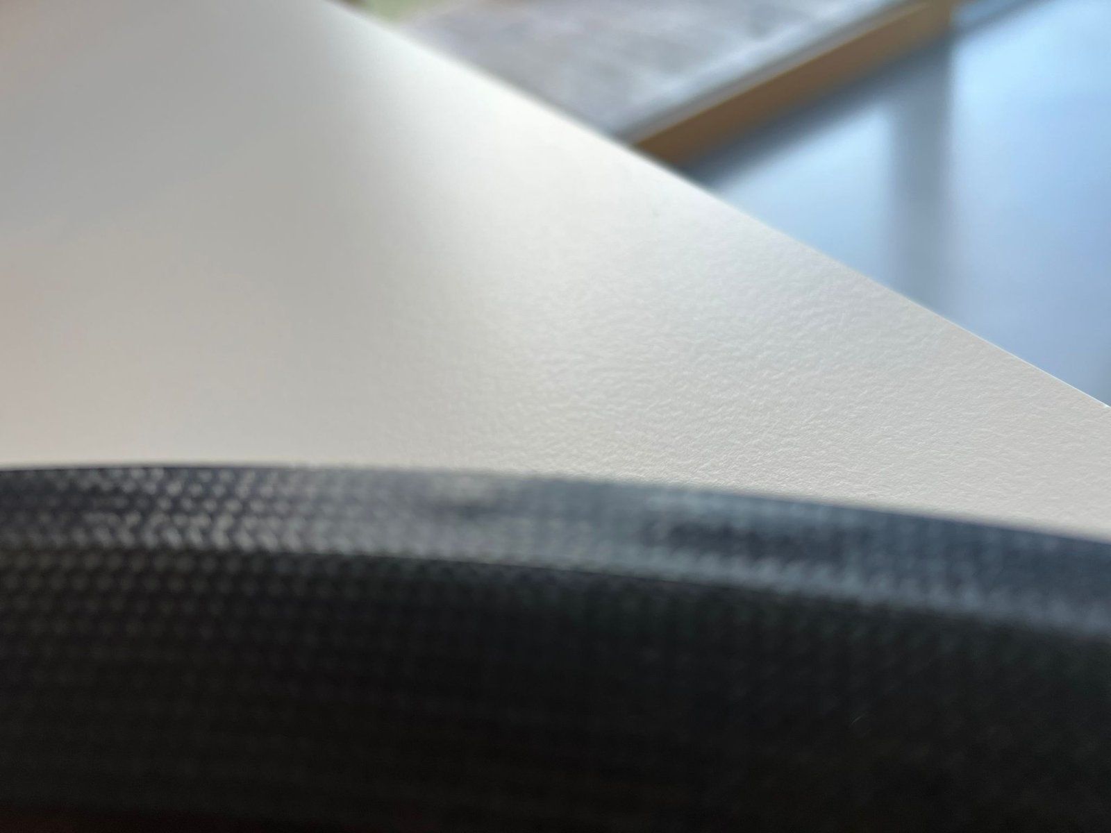

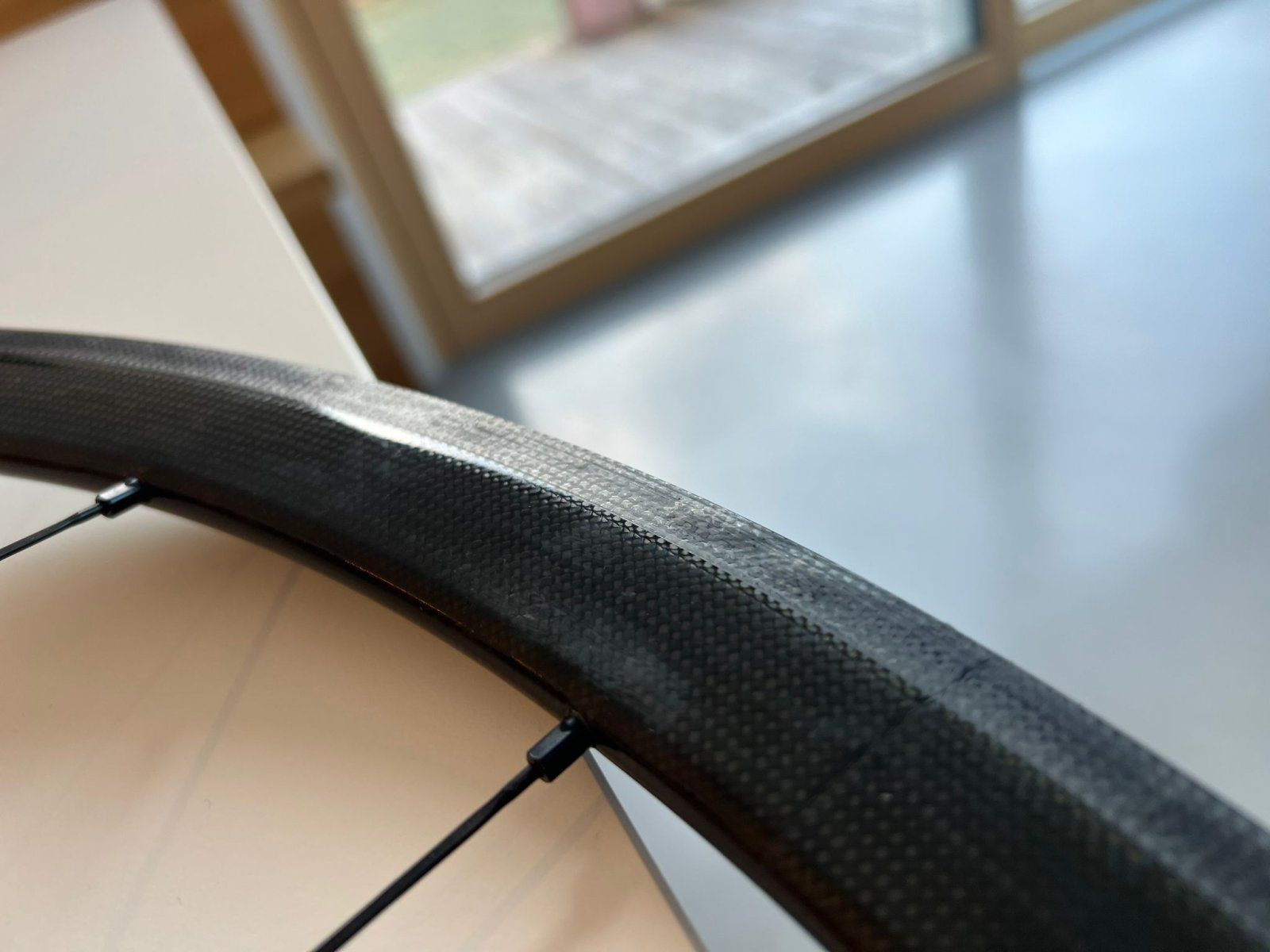

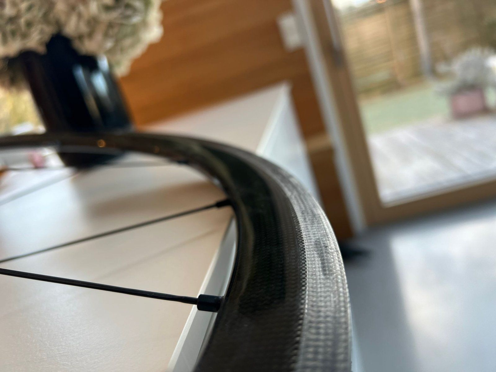

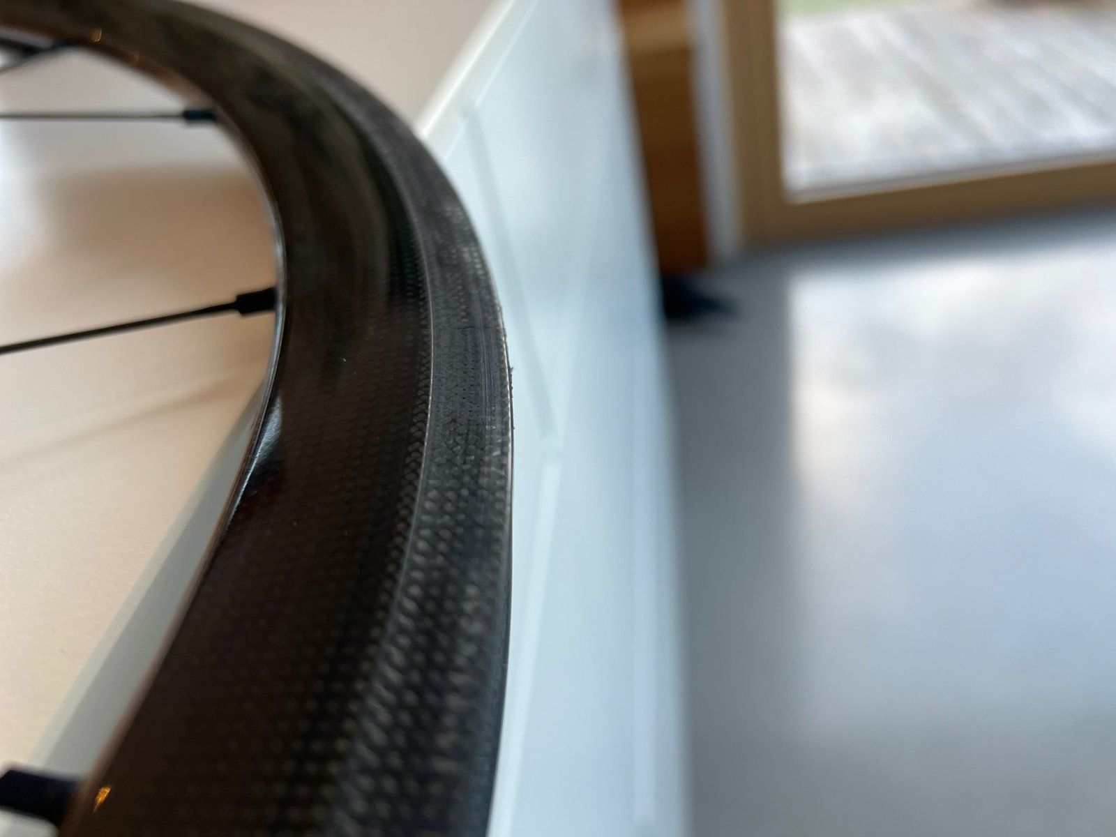

Radkollege hat mir Bilder geschickt von seinem Werkstattunfall. Der Plan war, die Fulcrum Felge von Kleberresten der Decals zu befreien, dabei ist auch einiges von dem Reiniger auf die Bremsflanke gekommen, deren gesamte Oberfläche hat sich quasi verworfen - etwa alle paar cm gibt es eine Wölbung. Diese ist nicht nachgiebig sondern hart und fest.
Frage 1: ist sowas bekannt? Ich habe bisher noch nicht gelesen, dass man mit handelsüblichen Klebeentfernern sowas veranstalten kann. Oder muss man generell aufpassen, um Kontakt zum nicht versiegelten = porösen Bereich zu vermeiden?
Frage 2: was tun? Mit Delamination scheint das wenig gemein zu haben. Wäre es mein LR, würde ich mit einer langen und feinrippigen Metallfeile die Buckelpiste langsam und vorsichtig einebnen. Aber auch das möchte ich hier gern zur Diskussion stellen 😁

Das Zeug ist doch so aggressiv, dass es OP Handschuhe zersetzt. Ich glaube aber nicht, dass die Felge etwas abbekommen hat
Die tragenden Carbonfasern im Geflecht werden doch durch einen Klebstoff fixiert und zusammengehalten und den hast du damit angelöst , die glatte Aussenseite ist doch gar kein Carbon , die Fixierung ist angelöst , mehr nicht , aber auch nicht weniger .
Was das mit der Stabilität macht weiss keiner .
Ich gehe davon aus, dass das Harz angelöst und wurde und stellenweise aufgequellt ist, der lackierte = versiegelte Bereich ist ja unauffällig. Mir ist so ein Erscheinungsbild neu, ich selbst habe aber auch noch nie mit so einem Entferner gearbeitet. Da hätte der Kollege beim Auftragen achtsamer sein sollen, das weiß er jetzt auch.

Die Felge kann der Freund (oder du selbst) entsorgen. Bei ebay kriegst du auch für defekte Carbonteile noch ein paar Euro. Lehrgeld.

Die Felge würde ich definitiv nicht mehr fahren.
