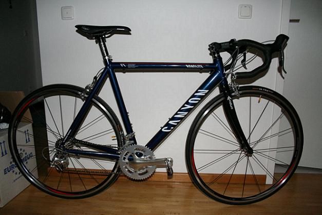

Das AL, und das hatte ich schon mal in einen anderes Thread gepostet, hat eine sehr angenehme Geometrie und habe ich daher auch empfohlen, wenn man auf Canyon wert legt und kein Geld in den Sand setzen möchte (es sei denn man hat einen relativ langen Oberkörper im Vergleich zur Beinlänge).
Besser kann es nur noch das Specialized Roubaix.
Zum Vergleich, ich habe mir einen Quantecrahmen zugelegt aus Kostengründen (der AL Rahmen hatte nicht mehr meiner Geldbörse entsprochen).
Der hat ein 545 mm Oberrohr (horizontales Maß = einziges wahres Vergleichsmaß !!!) und ein 140 mm Steuerrohr bei integrierter Steuersatzlösung (Bei Steuersätzen mit außenliegenden Lagerschalen könnte das Steuerrohr etwa 110 -120 mm haben um genauso viele/wenige Spacer zu fahren bei gleicher Überhöhung ).
Und das ist für mich Mindeststandard. Um 5 mm weniger beim Steuerrohr streite ich mich nicht, bei 10 mm schon.
Hat das Steuerrohr mehr, ist es umso besser.
(Der Rennrahmen für mein Stadtrad war ein echter Glücksgriff. 550 mm Oberrohr bei 180 mm Steuerrohr plus Steuersatz mit außenliegenden Lagerschalen (entspräche 200-210 mm bei integrierten Varianten), mehr Komfort geht kaum.
(in der Stadt ist relativ aufrecht sitzen schon wegen der Übersicht gar nicht schlecht
(Vielleicht noch einen kleinen Hinweis an die Crosser, hier kann das Steuerrohr etwas kürzer (ca.2 cm) ausfallen, weil hier die Gabel eine größer Bauhöhe hat als die Renngabel.)
