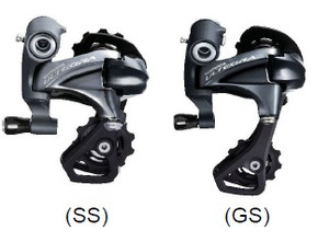

Kann mir jemand sagen, wie ich herausfinde, in das Canyon Endurace cf 9.0 Bj. 2015 einen langen oder kurzen Käfig verbaut hat. Als Kassette ist eine 11-28 drauf.

Wenn du das Rad so neu gekauft hast, dann ist zu 99% ein Schaltwerk mit kurzem Käfig verbaut
Ja, bis 2015 haben die standardmäßig die Kassette mit 11-28 verbaut. Erst ab 2016 mit 11-32.
Das bedeutet auch, dass ich bei einem Wechsel der Kassette zu 11-32 eine neue Schaltung mit langem Käfig verbauen muss?
Und du tauschst nicht die ganze Schaltung sondern nur das Schaltwerk.
Wenn du den Wechsel selber machst, bedenke
- du brauchst eine längere Kette
- der Schaltzug wird beim GS Schaltwerk anders geklemmt als beim SS. (andere Seite der Schraube)
