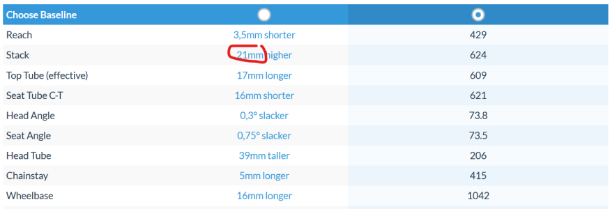

Ja, ich fahre derzeit ein Rose. Habe das auch schon in Vergleichsrechner für die Geometrie gegeben (https://geometrygeeks.bike). Naja, das Ausprobieren ist nicht einfach, wenn das Objekt der Begierde nicht jeden Tag vor der Tür steht ;).
Edit: Habe mal den Geometrie Vergleich zwischen dem Canyon und Rose angehangen. Aktuell ist mein Stack höher, Reach aber sogar etwas kürzer (hat sich definitiv auf dem Canyon Aeroad anders angefühlt).

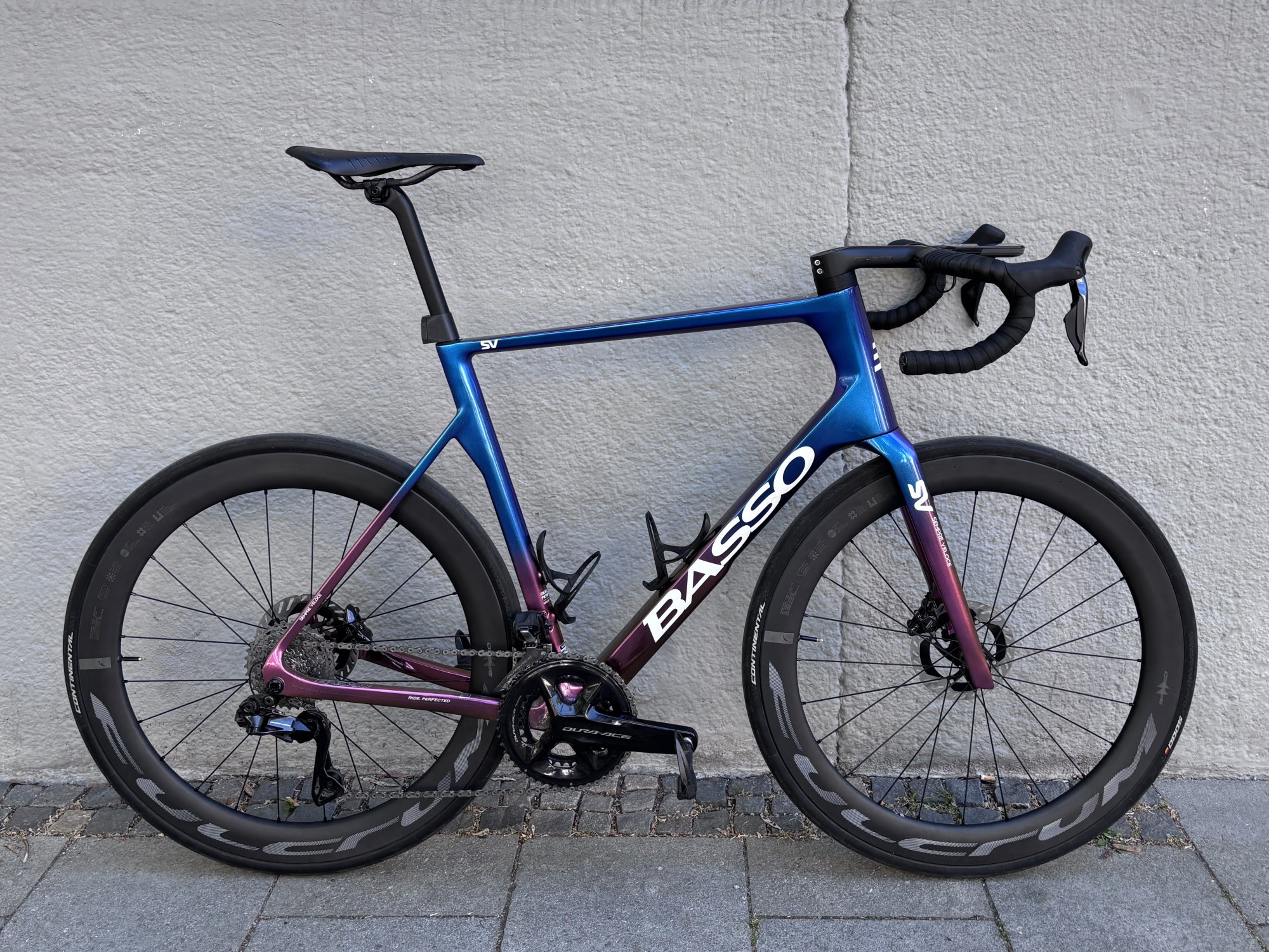

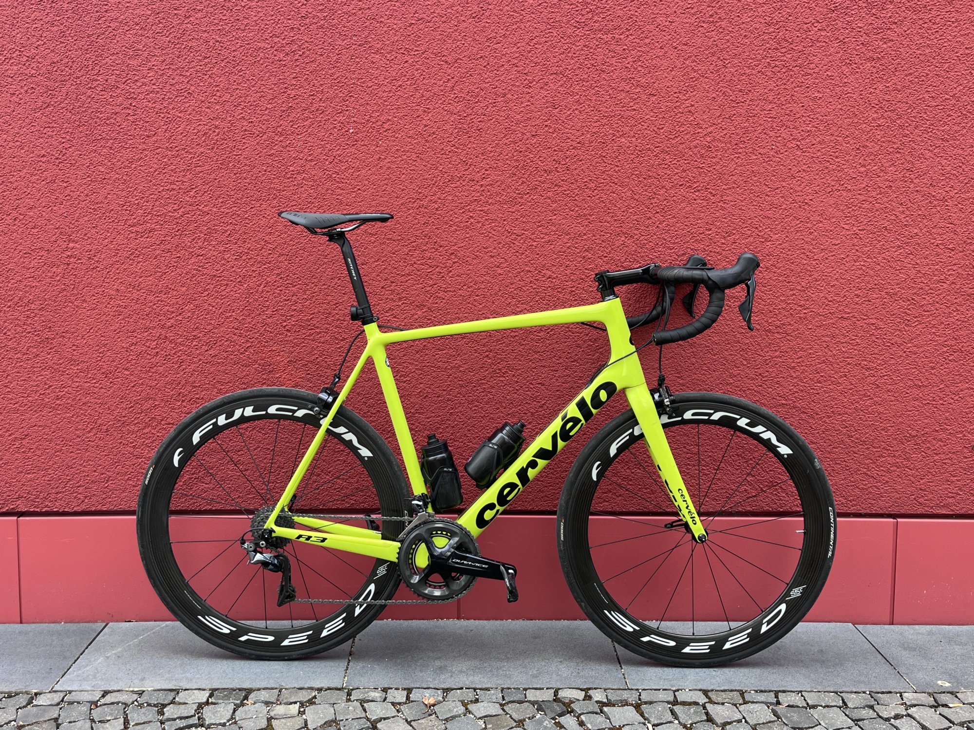

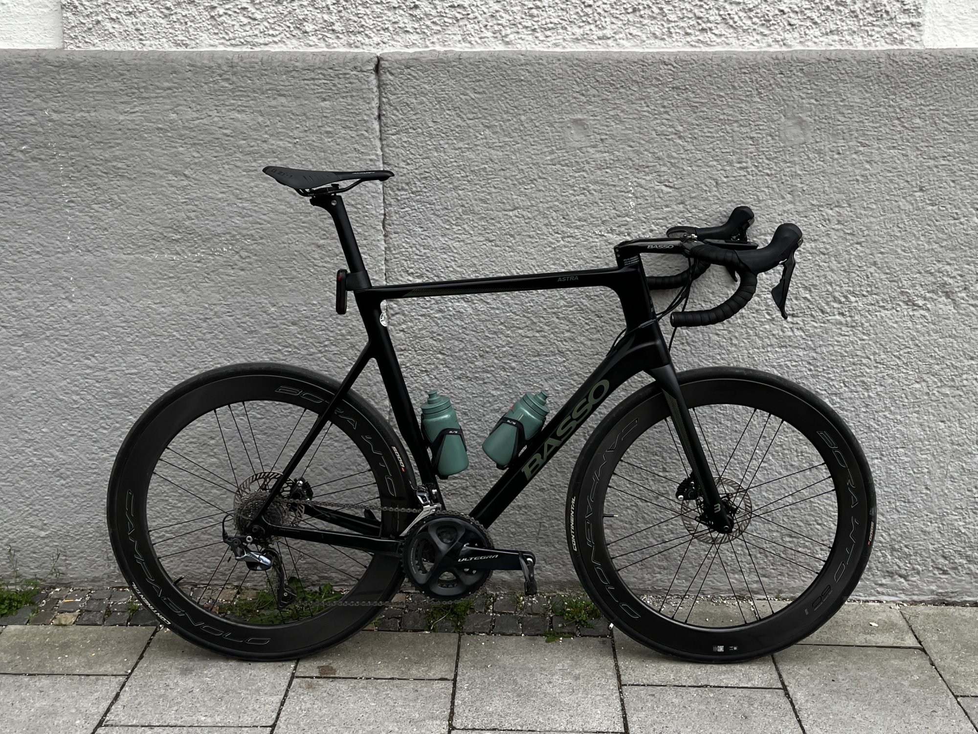

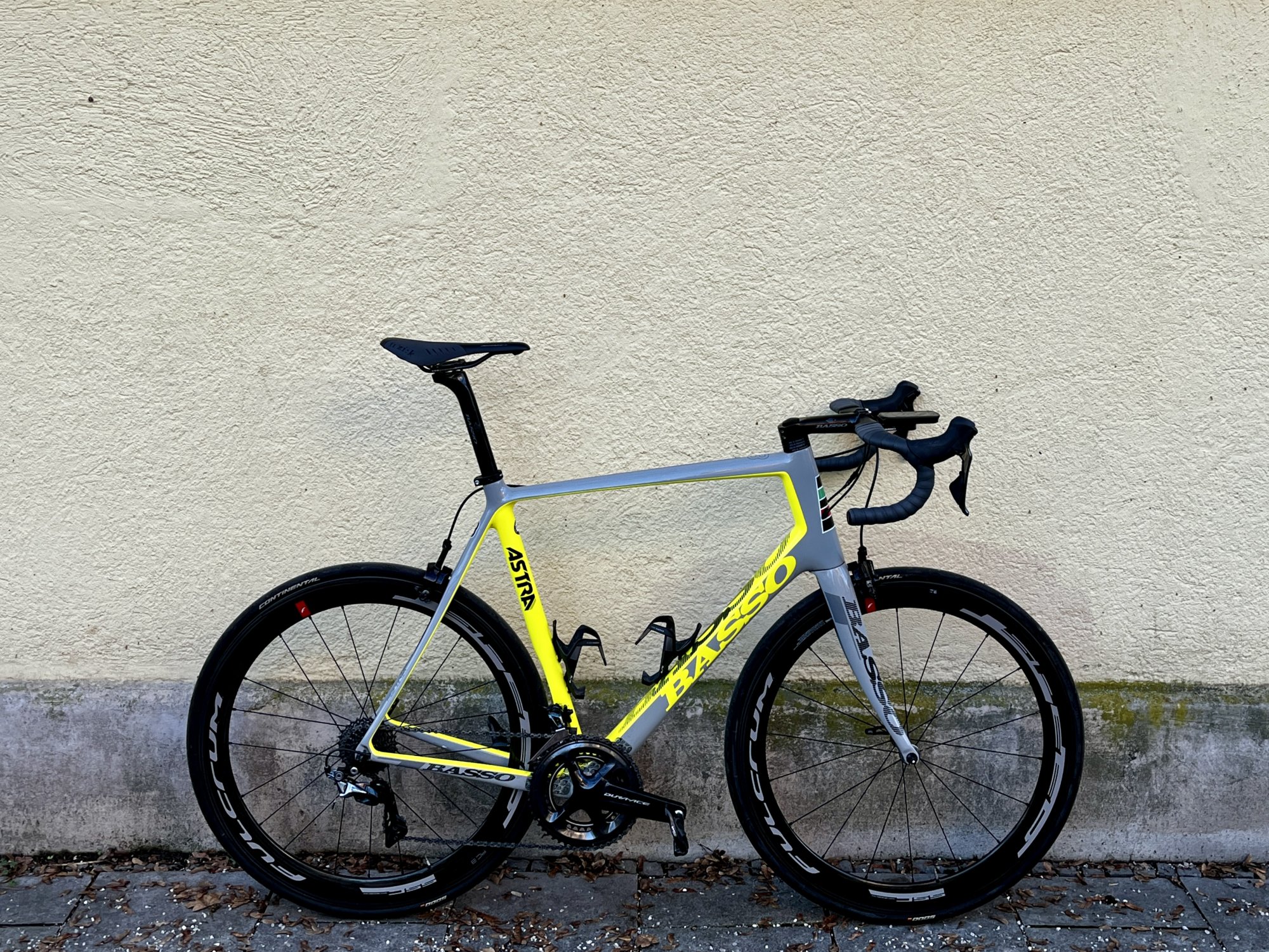

Hier mal ein paar bildliche Beispiele bzgl. Überhöhung bei einem Teil meiner Bikes - vielleicht bringt dir das ja was (Sitzhöhe ist auf meine SL98 eingestellt):
Die drei Bassos fahre ich jeweils mit 130mm Vorbauten (Räder haben kurzen Reach) und -11 Grad Vorbauten
Das Cervélo hat einen 120er Vorbau mit -8 Grad:

Achso, natürlich. Ich fahre jetzt viele Jahre ein Pro SL. Bike ist komplett ohne Spacer, also quasi ab Werk. Vorbauwinkel müssen -6 Grad sein. Beim Canyon finde ich keine Angabe dazu.
Natürlich geht es um individuelle Vorlieben und "Möglichkeiten". Ich finde es aber extrem schwer einzuschätzen, ob ein Canyon Aeroad oder ein Cube Litening Aero oder Trek Madone passt bzw. passend gemacht werden kann, wenn nur eingeschränkte Möglichkeiten zum ausprobieren vorhanden sind.

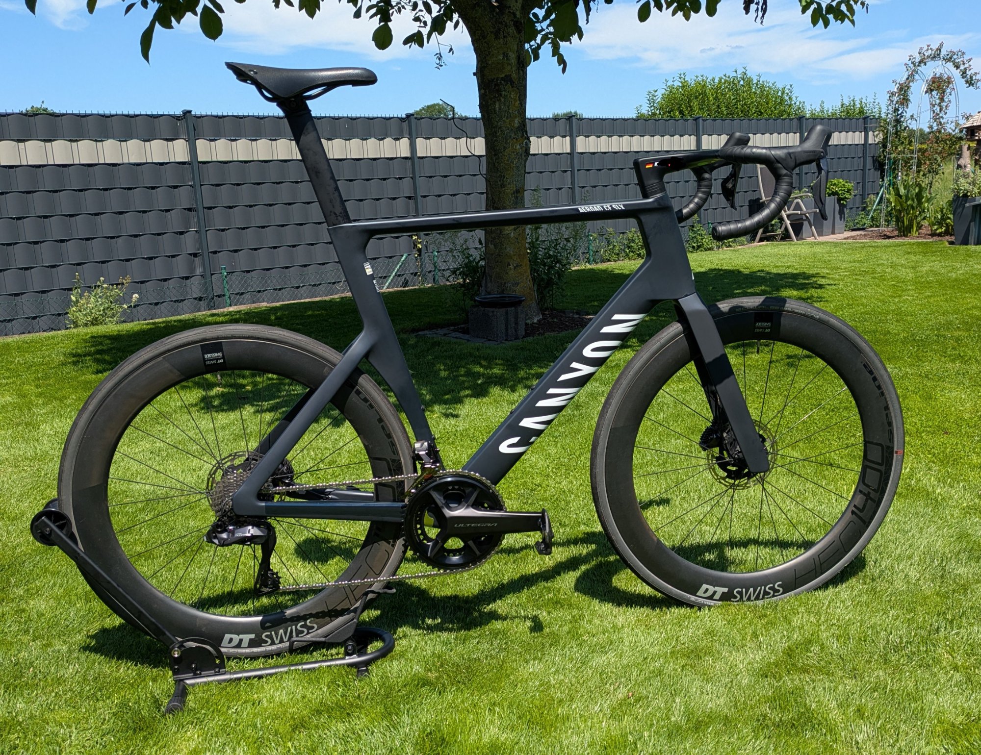

Lange Arme werden in den Größenempfehlungen von Canyon gar nicht berücksichtigt und mit langen Beinen sitzt man tendenziell auch eher weiter vorne, damit der Schwerpunkt nicht über der Hinterachse liegt (sieht man gut am Aeroad von @Rheinberger, der den Sattel auch recht weit nach vorne geschoben hat). Daher war meine Tendenz bislang beim Ultimate, vermutlich irgendwann mal auch beim Aeroad, die größere Größe zu nehmen, weil die langen Arme den kurzen Oberkörper etwas kompensiert. Bei der kleineren Größe hätte sonst eine immense Überhöhung und würde mir die Knie am Lenker anschlagen (Wiegetritt).
