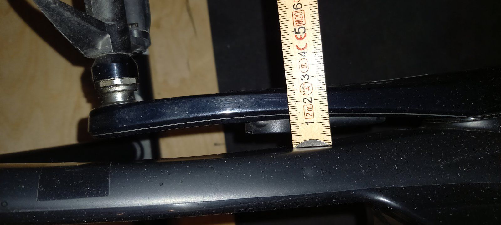

Hi,
Ich fahre an meinem Aeroad zwar eine Stages Dura Ace, aber Platz ist da genug. Ist aber auch 2XL.
Sollte aber trotzdem passen.

Hi,
Soviel Platz hab ich definitiv nicht :-D

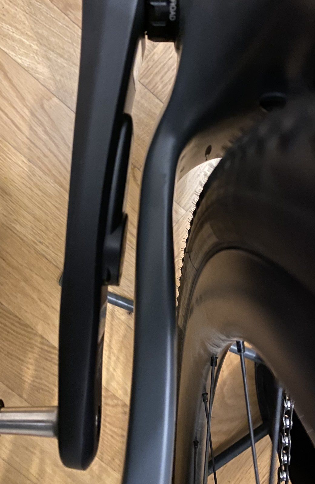

Ich habe zwar kein Canyon, möchte aber trotzdem diesen Treat ergänzen, weil ich hier die besten Infos bekommen habe. Vielen Dank dafür.
Sowohl der neue 4iiii PRECISION 3 als auch der Stages sind sehr flach. Es ist mir unverständlich, dass die genauen Masse auf den Herstellerseiten nicht angegeben werden. Nach dem von Stages empfohlenen “AAA“-Test hätte ich keine Chance den Powermeter zu nutzen, tatsächlich habe ich mehr als genug Platz an meinem ARC8 mit GRX.. Selbst der Ultegra-Arm von 4iiii, der bis zu 3mm näher am Hinterbau anliegt, hat noch gepasst.
Ich habe das Rad in S (1,78, 85 cm) und ein Ultegra Stages (left only, 172,5 mm) verbaut. Passt einwandfrei, nie Probleme gehabt.
