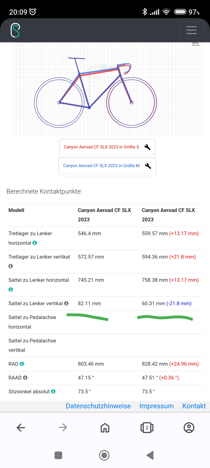

Du kannst ja auch Sitzhöhe und Sitzrohrwinkel die 90 Grad Höhe des das Sattels, über direkt über dem Tretlager errechnen. Von dieser Höhe subtrahierst du einfach den Stack vom Rahmen und den gewünschten Spacern. Dann solltest du die Überhöhung haben.
Bike-Stats kann dir das wunderbar ausrechnen.
Vorbau S = 90mm M = 100mm
Neigung hab ich mal - 8° genommen
Spacer 15mm
Mit 80,5cm SL wirst du ca. 70cm hoch sitzen
Ergibt dann folgendes
Das ist ja ein geiles Tool, vielen Dank! Spricht erst mal für das M.
Gerne. Ja, ich denke auch, dass du bei deinen bisherigen Werten beim M besser aufgehoben bist. 15mm Spacer können ja ggf. noch raus.
Musst halt schauen, wie es mit der Länge ist, aber mit dem vergleichsweise langen Oberkörper sollte das schon hinhauen.
