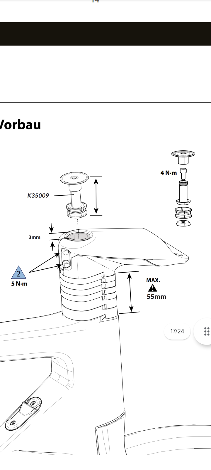

Ich hab mal Bilder vom Expander gemacht. Weiß nicht, ob der so korrekt sitzt. Irgendwann war er mir mal in die Gabel gefallen und dann hatte ich ihn in der Höhe wieder befestigt.

Evtl. hat C. da eine spez. Lösung aber für mich sieht das etwas merkwürdig aus. Normalerweise stützt ein
Expander von innen den Gabelschaft und reicht bis zur Oberkante des Gabelschaftes I.d.R. ist dort auch ein Bund am Expander, der auf der Oberkante des Gabelschaftes aufliegt. Ich sehe, du hast eine Leitungsintegration, das ist evtl. der Grund. Gibt es eine Doku zu dem Teil?
