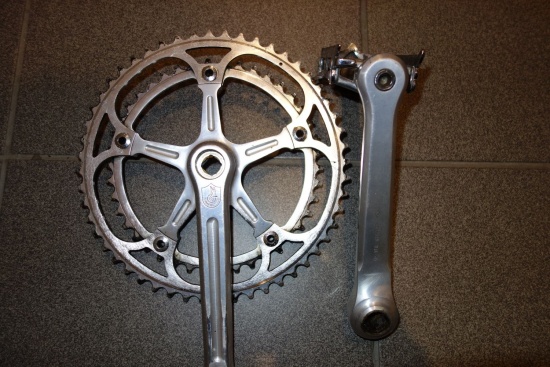

Hast du noch das alte, dann stell ein Foto rein. Ansonsten kannst man von der vorhandenen Kurbel auf das passende Innenlager schließen. Also wäre ein Bild von der Kurbel auch hilfreich.

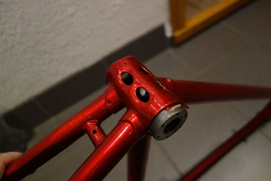

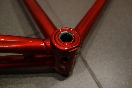

Hier Bilder von der Kurbel und vom neu gepulverten Rahmen. Problem ist das die Pulverer das Innenlager ausgeräumt und verbaselt haben. Habe also nur noch die Deckel, wovon einer zugepulvert ist.
Somit brauche ich auch eigentlich nur die Achse und die Kugellager.

Gratuliere, du hast eine Campagnolo 1049/A, Strada Super Record Kurbel

Du brauchst ein passendes Lager Super Record Lager:

Generell bräuchtest du eine Welle mit 112 mm Länge, wenn Du ein BSA Lagergehäuse hast, welches 68 mm breit ist.

Schade um den Rahmen, sehr schlecht gepulvert. Haben wohl die Lagerschale nicht rausbekommen, was?!

Ja, ist ein 68er BSA, passt.
Zur Qualität: ich finde die Pulverung eigentlich sehr gut gelungen...an sich....jedoch war die Sache mit der zugepulverten Schale und dem eigenartig ausseheneden Gewinde darin natürlich stümperhaft. Zudem die andere Schale nicht richtig abgeklebt, schon Lack am Gehäuse abgesprungen beim rausdrehen.:(
