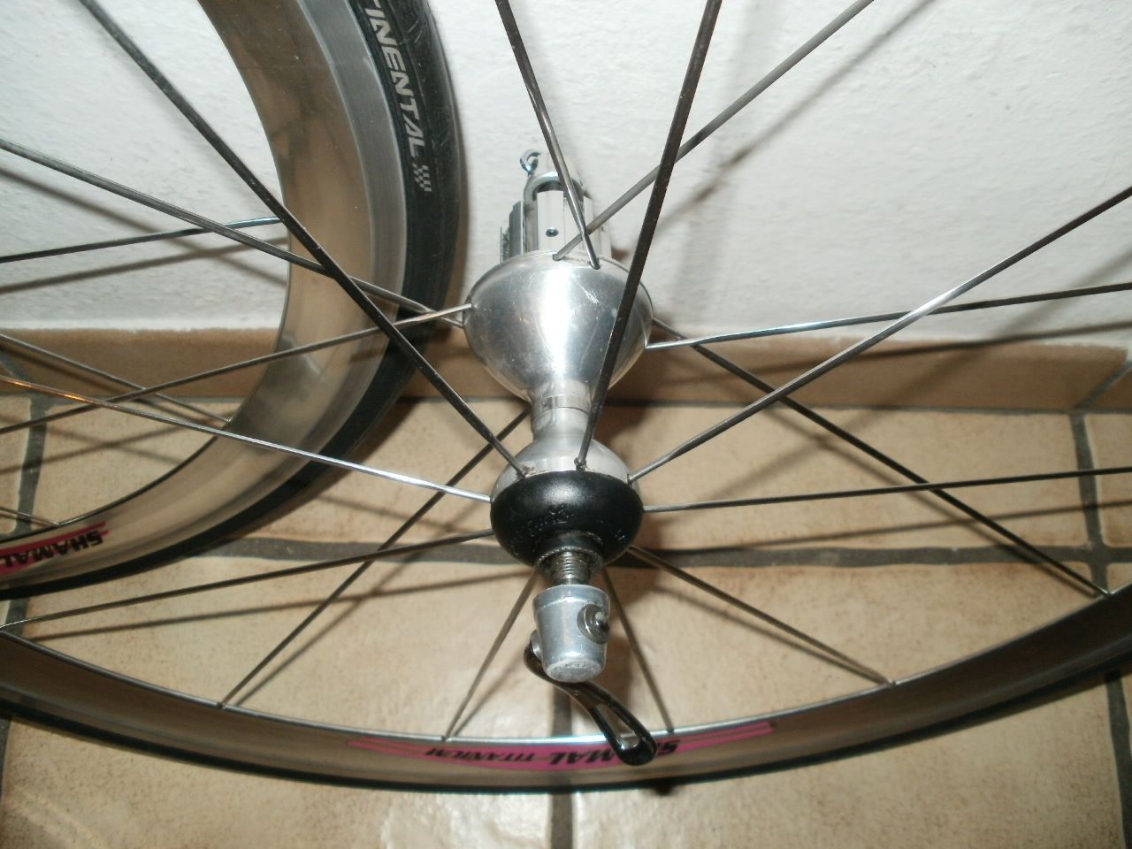

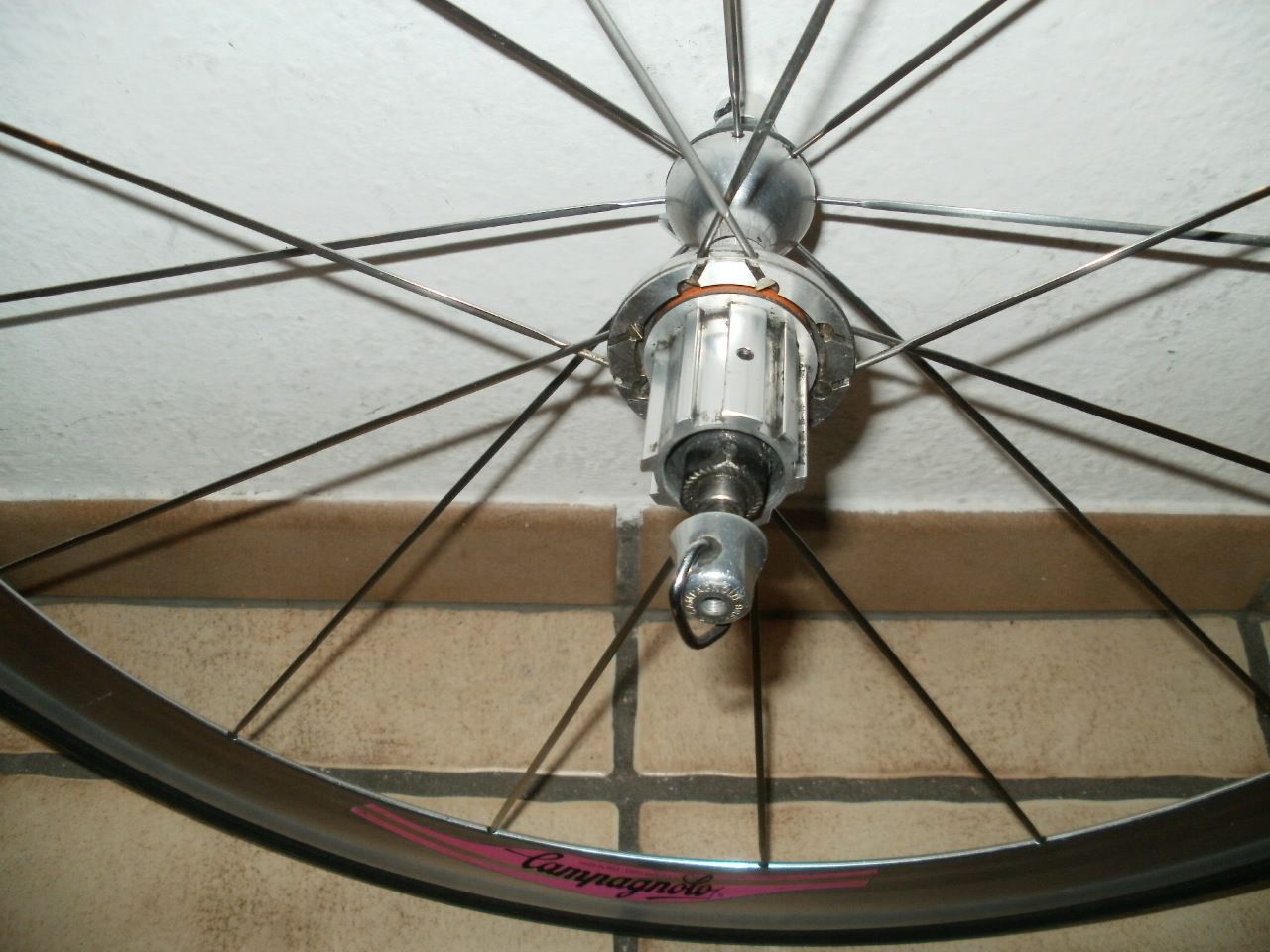

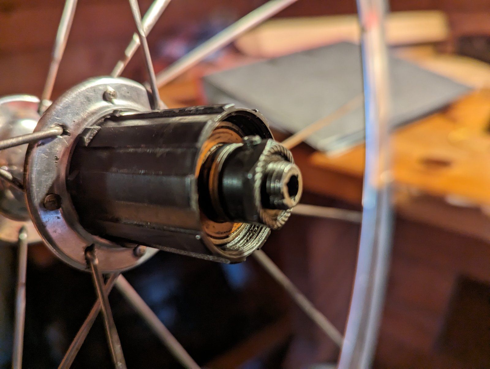

Gesucht wird ein Campa 9s Freilauf für Shamal.
Diese Shamal Version (Nicht wundern, der hier montierte Freilauf passt nicht).
Verbaut ist leider Shimano.

Warum denn ein 9fach Freilauf? Die Shamal-Version die du da hast war doch glaube ich original für 8fach oder?
8fach in jedem Fall. In 9fach gab es den am Ende aber auch.
Mit Shimanofreilauf, so wie aktuell, kann ich allerdings nichts anfangen.
Also einen passenden 8s Freilauf würde ich auch nehmen.
In der Bauform habe ich Zonda hier. Da passt der Freilauf nicht.

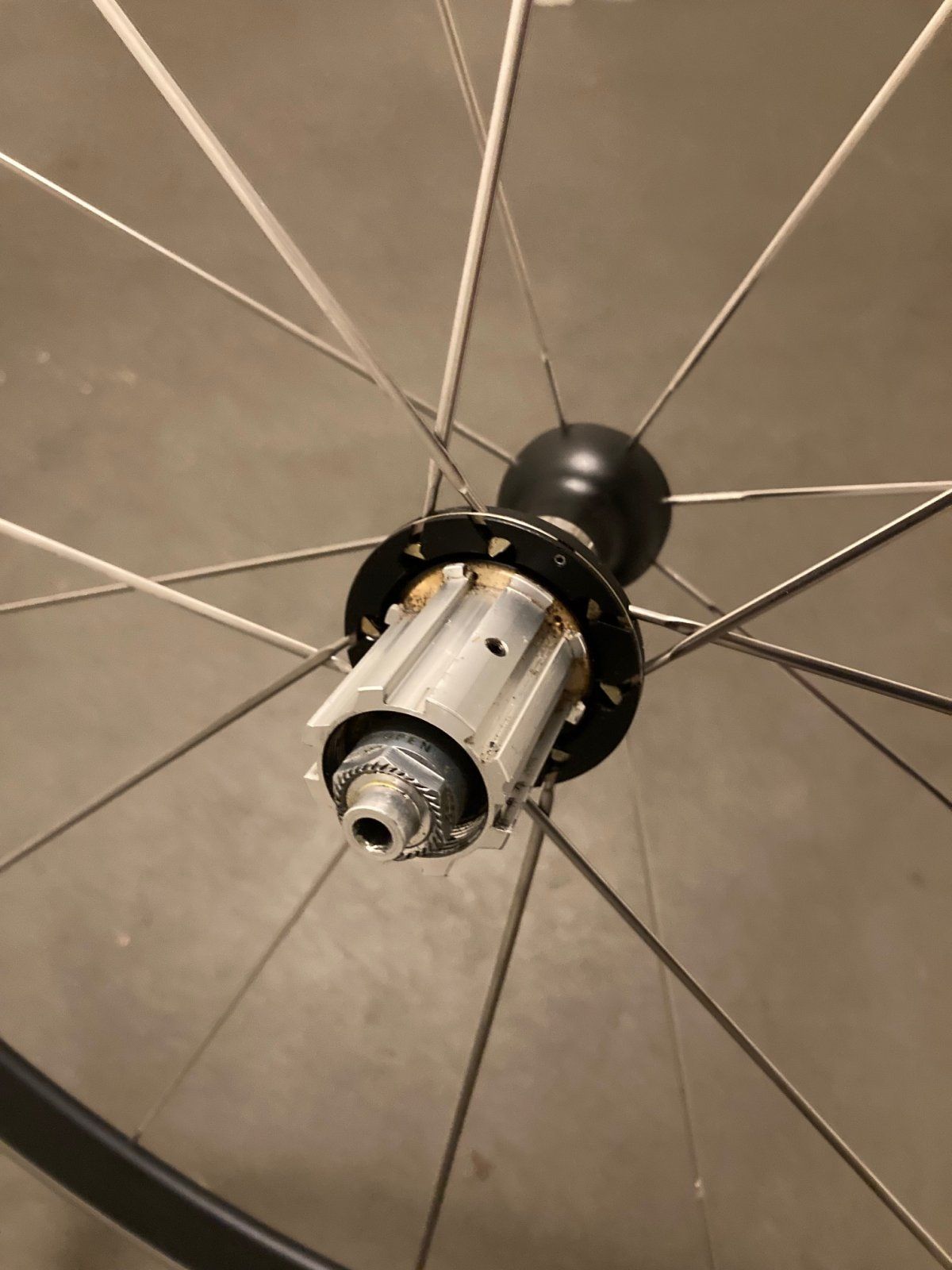

Mein LRS ist auch für bis zu 11fach, das ist doch eine andere Bauform als die ersten mit 8fach. Den möchte ich eigentlich komplett loswerden, die Staubschutzkappen möchte Gridno evtl. haben. Leider ist die Felge vorne quasi durch. Daher kostet der auch nicht mehr viel. Vielleicht teilt ihr euch den Kram, falls das das richtige ist? Ihr wohnt doch beide irgendwo am Rhein, oder?

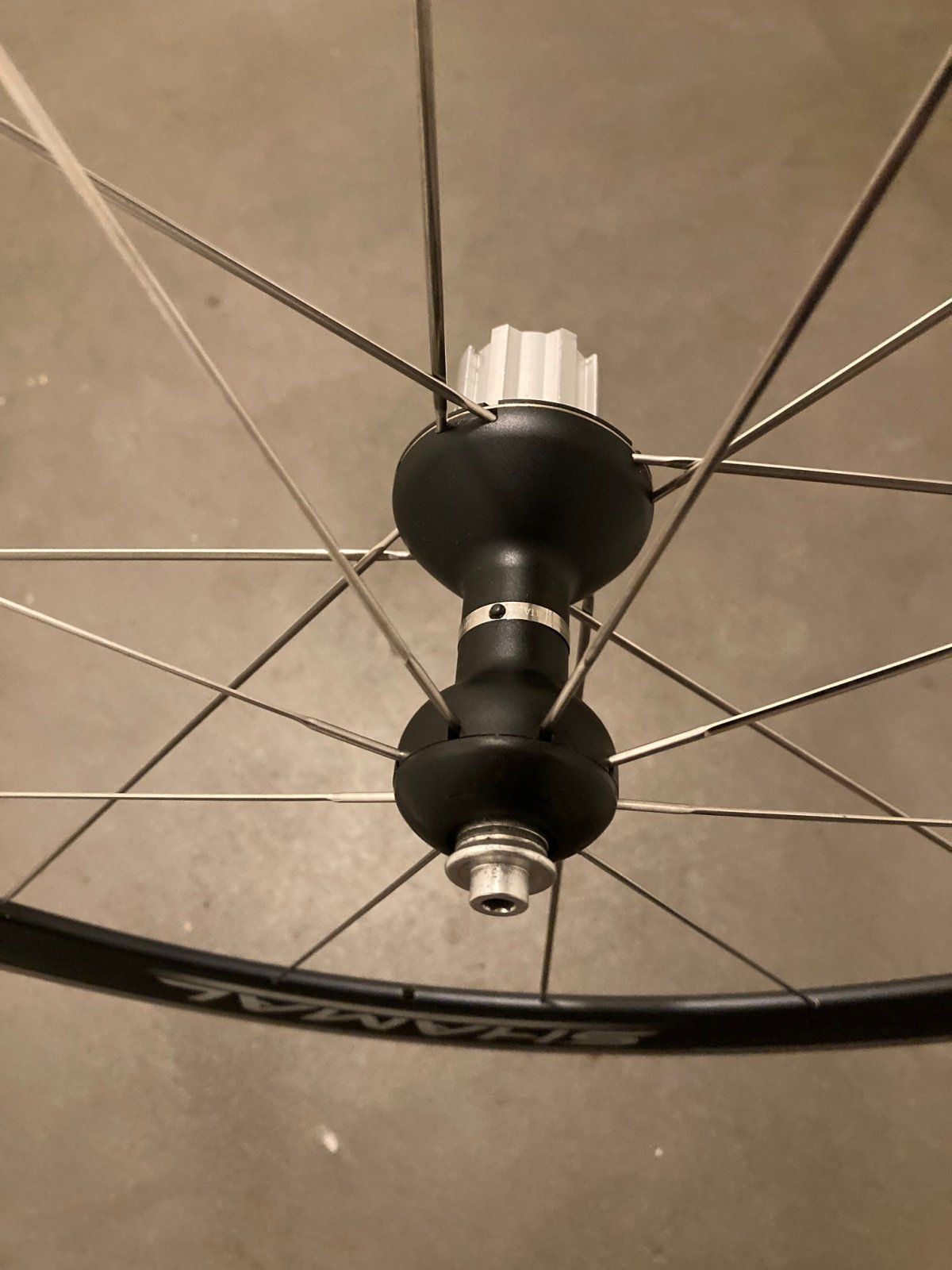

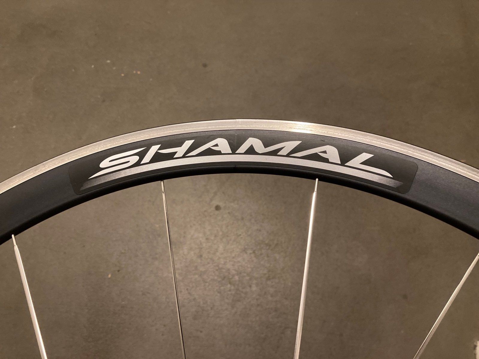

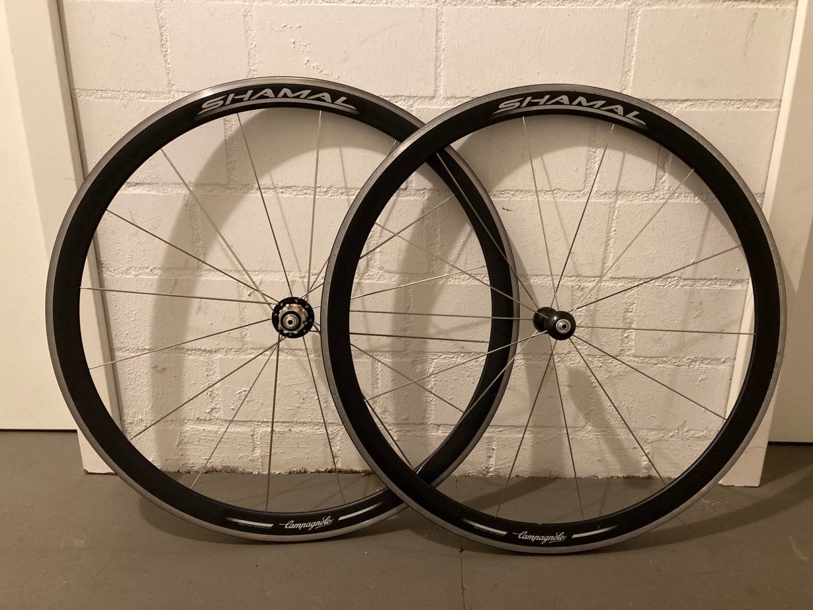

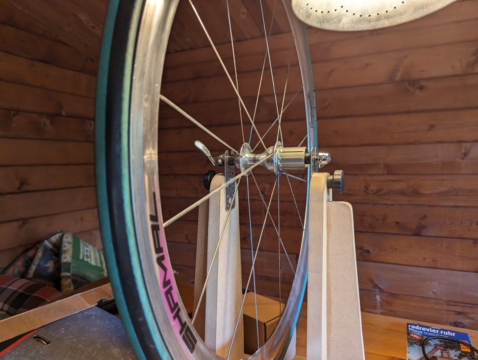

Diese Woche habe ich unvermutet einen Shamal Laufradsatz bekommen können.
Es ist die Version welche 1999 im Katalog eingeführt wurde (3. Generation?).

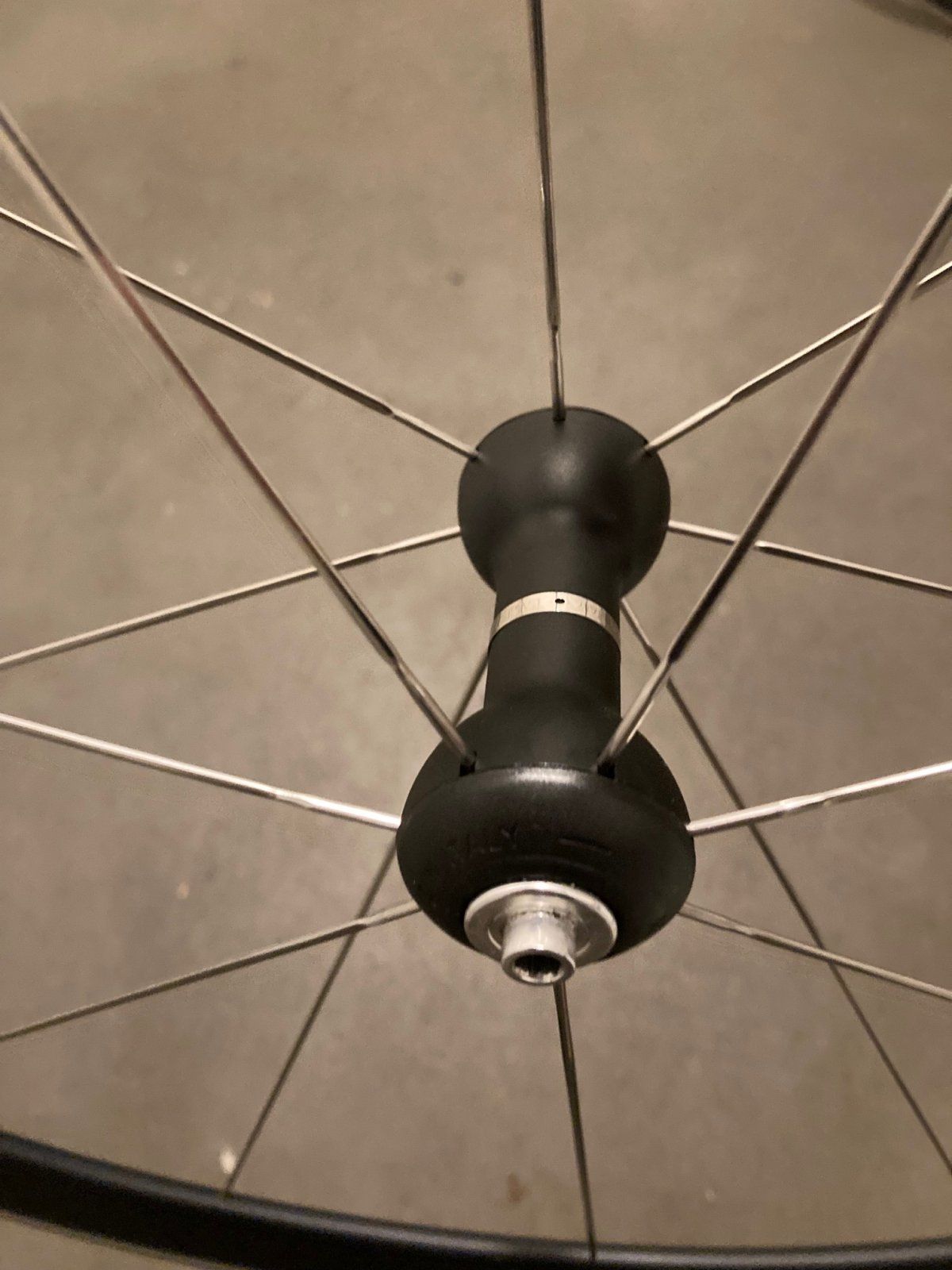

Die Bauart der Naben basiert auf den OS Naben (und die finde ich ziemlich gut was Wartbarkeit angeht).
Hier ein paar Bilder und die Katalogangaben dazu.
Der Laufradsatz steht da wie neu. Keine Seiten- oder Höhenschläge, keine Abdrücke der Kassette im Rotor. Lediglich die abgedrehten Bremsflanken sind leicht oxidiert. Mal schauen ob sich das wegbremst mit der Zeit.

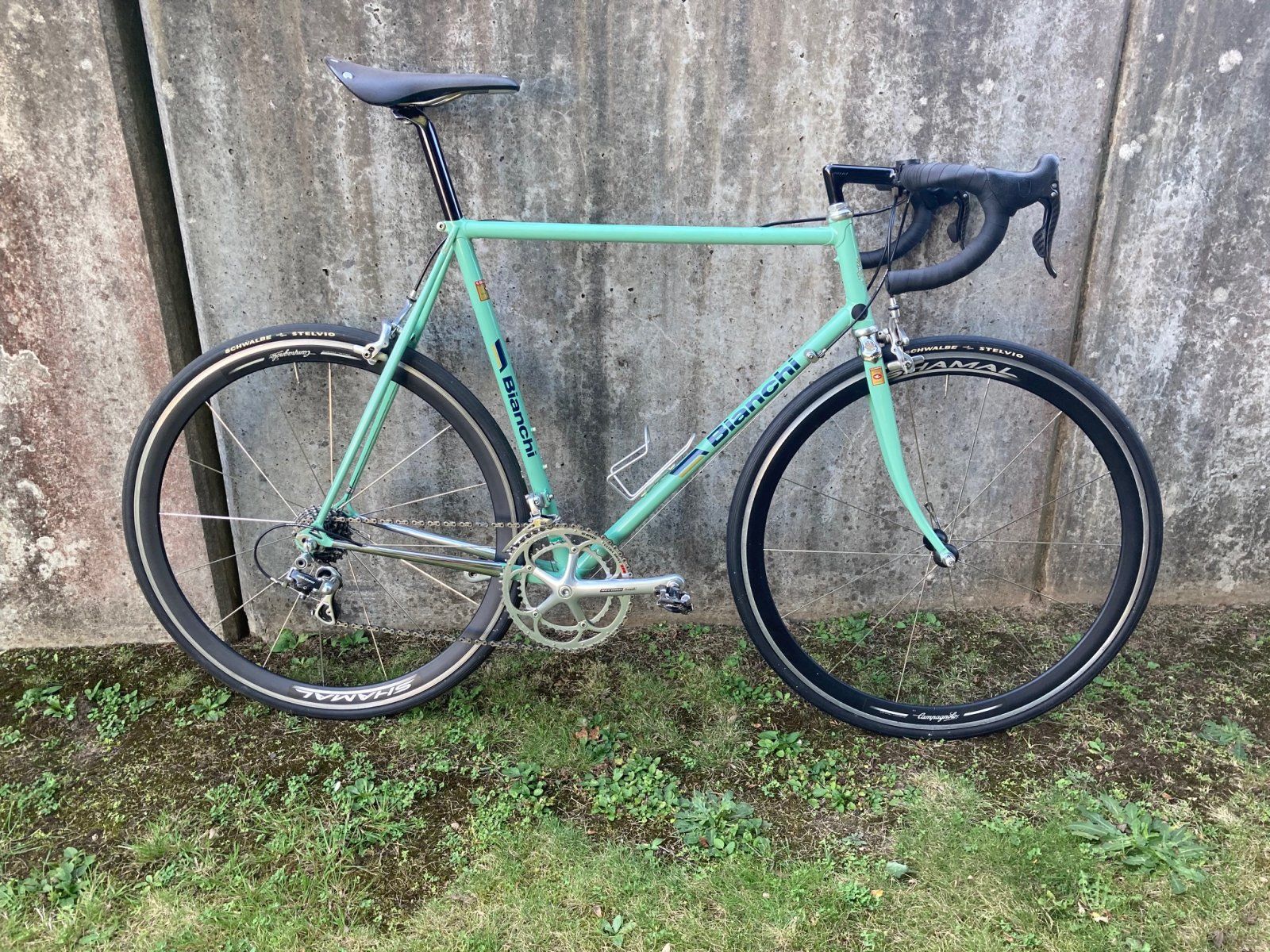

Ein Bild vom eingebauten Zustand habe ich auch. Die Gruppe passt zeitlich aber in dem faden, grünen Rahmen wirken sie nicht. Muss ich doch noch nach einem schlichten Titanrahmen schauen.
Anhang anzeigen 1324190Anhang anzeigen 1324191Anhang anzeigen 1324192Anhang anzeigen 1324193Anhang anzeigen 1324195Anhang anzeigen 1324196Anhang anzeigen 1324197Anhang anzeigen 1324198Anhang anzeigen 1324200Anhang anzeigen 1324201

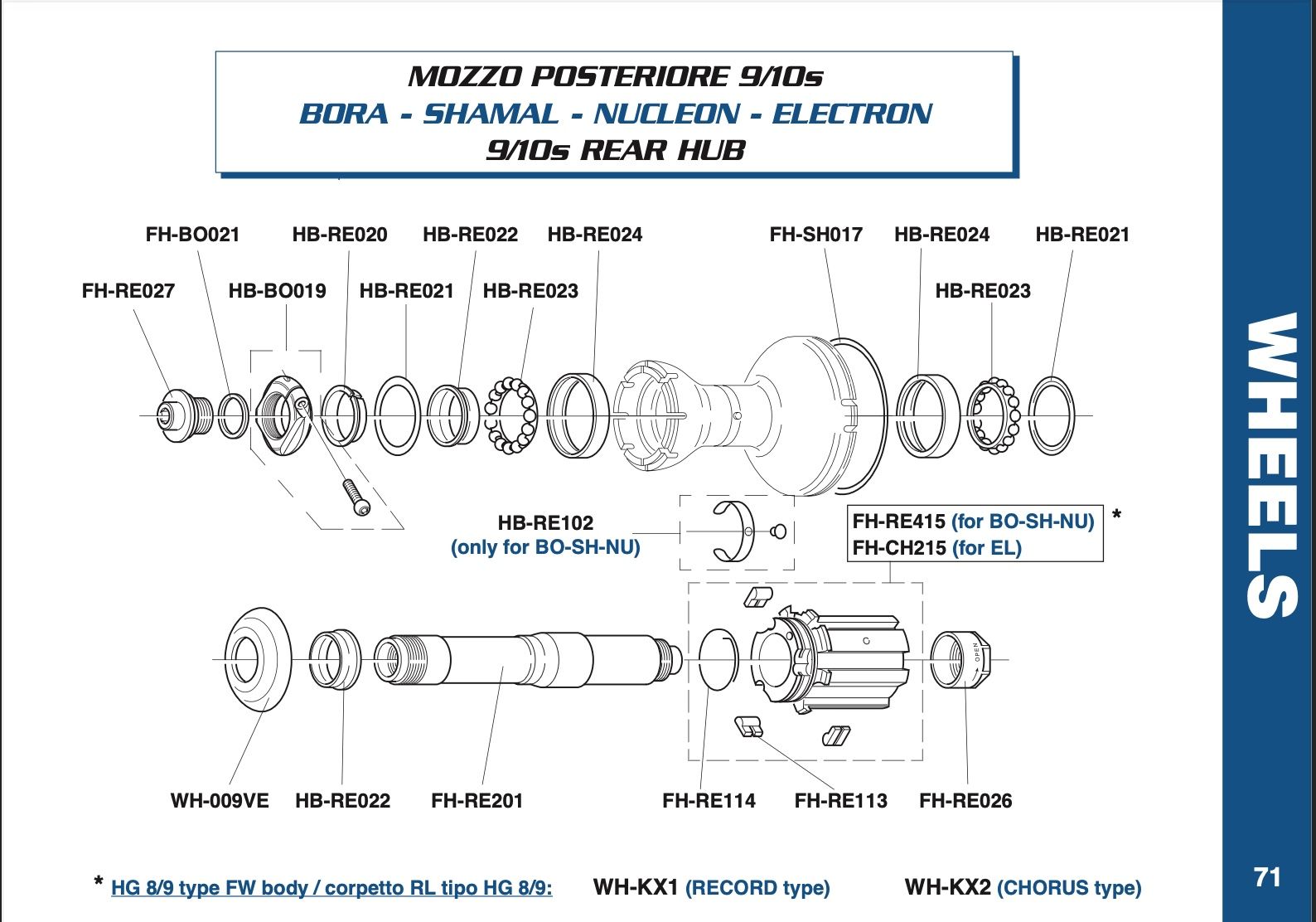

Vergebt mir wenn ich hier schreibe waas eh alle wissen; mein Stand ist der: mit der ersten oder zweiten(?) Gen Shamal so ungefähr 96-98 erhielten die LR der besseren Kategorie die Titan Freiläufe mit den tieferen Splines. Dafür gab es zunächst eine sauteuren Ti 8 fach Zahnkranz. Aber das war auch die Basis für alles was folgte bis 11-fach (? - jedenfalls 10).
Die Freiläufe sind in Abhängigkeit des Achsdurchmessers auswechselbar, was ggf den Upgrade von nur 8 fach (flache Splines) auf 10fach (11?) Ermöglicht.
Soweit korrekt? Und wer hat den campa-Naben- kompatiblen Shimano freilauf gemacht?
