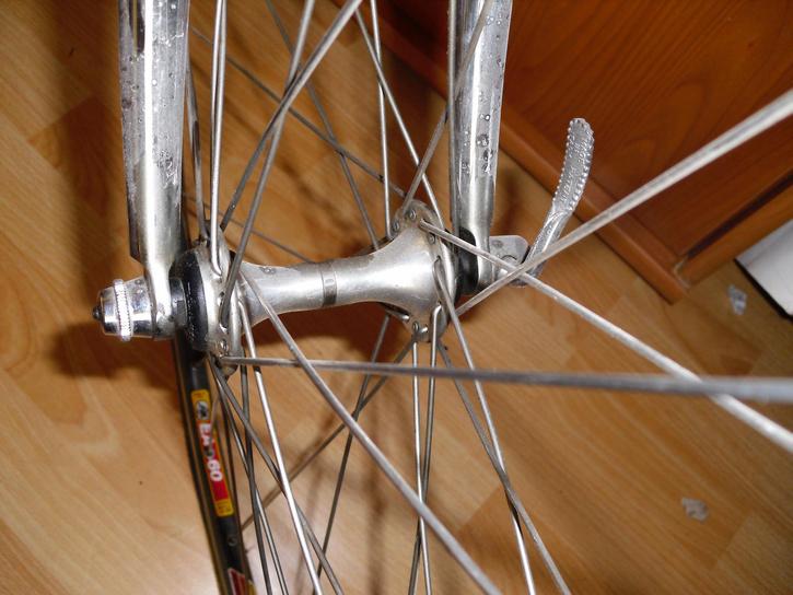

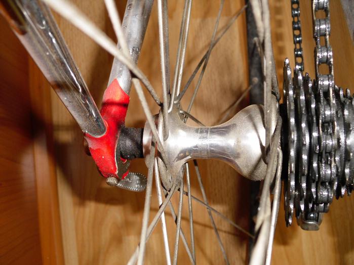

ich liebe es aber sowas zu lesen und DEwegen nochmal bilder!!wie gesagt beide naben sowohl VORNE als auch hinten haben den ring in der mitte,vr nabe hat sogar das LOCH!!hinter nabe nur den polierten hochglänzenden ring in der mitte????
nochmal zusammenfassend das fazit für dumme wie ich
was für naben sind das
beide chorus??

Vorne Record oder Chorus, hinten Athena oder Veloce.
Die hintere hat ja keinen Ring, das ist nur eingestanzt.
AW: Campagnolo Brev
Richtig.
Der Schnellspanner vorn ist übrigens kein Record-Spanner (die hatten an der Mutter noch einen kleinen Bügel dran), das wäre noch ein Indiz in Richtung Chorus-Nabe.
Steht auf den schwarzen Kunststoff-Staubkappen der VR-Nabe noch etwas außer "Campagnolo" drauf? Bei aktuellen Naben steht da der Gruppenname, ich meine aber, dass Campa erst 1998 wieder damit angefangen hat, die Namenszüge drauf zu schreiben.
Wenn du eine Fettpresse hast: Ring der VR-Nabe abhebeln, Fettpresse (mit gutem Lagerfett) ansetzten und solange neues Fett reinpressen, bis frisches, unverfärbtes Fett an beiden Seiten wieder rausqillt - Voila, fertig ist die Wartung.

vielen vielen dank:)
wartung lass ich fachmann machen
auf dem ring an der vr nabe steht nur campagnolo made in italy sonst nix
