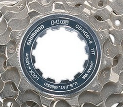

Wenn aber deine Schalterei so eine komische Kombination schaltet, dann ist vielleicht gar keine Campa-Kassette montiert, sondern irgendwas selbst zusammengestecktes eventuell auf einem Shimano-Freilauf. So ohne weitere Informationen und unter den genannten Bedingungen ist alles möglich.
Das ist evtl. die richtige Idee. 9fach Shimano mit Campa 10fach schalten ist zwar auch nicht "legal" kann aber halbwegs funktionieren.
Schau mal, was auf dem Kassettenabschlussring steht. (Kein Werkzeug nötig, nur etwas Licht;))
Nicht, daß ich die Kombi empfehle, aber dann erstmal eine Campa-Kassette (womöglich Record) anzuschaffen, um beim Wechseln den HG Freilauf zu finden wäre ungeschickt;)

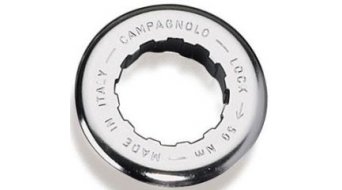

Auf dem Kassettenabschlussring steht Campagnolo.
Hab mir jetzt Indexfedern bestellt für den Schalthebel und werde, diese ersetzen. Dann schau ich auch mal was ich da eigentlich genau habe. Habe mir das Video schon angeschaut und bisjen was gelesen zu dem Thema, müsste ich mit etwas Geduld hinkriegen.
