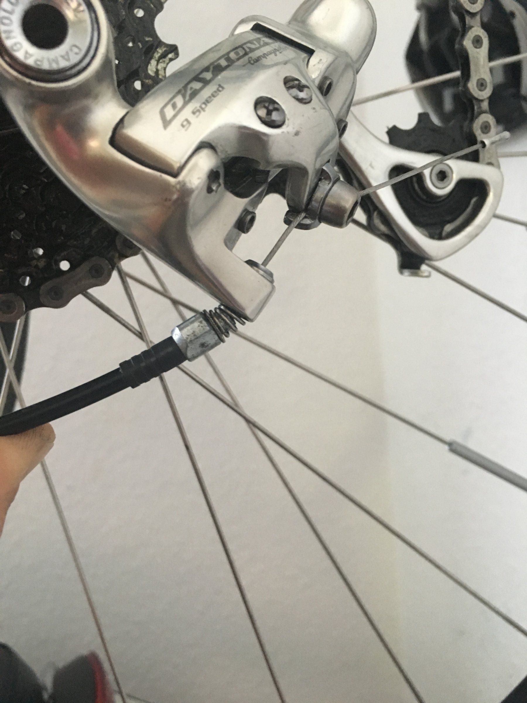

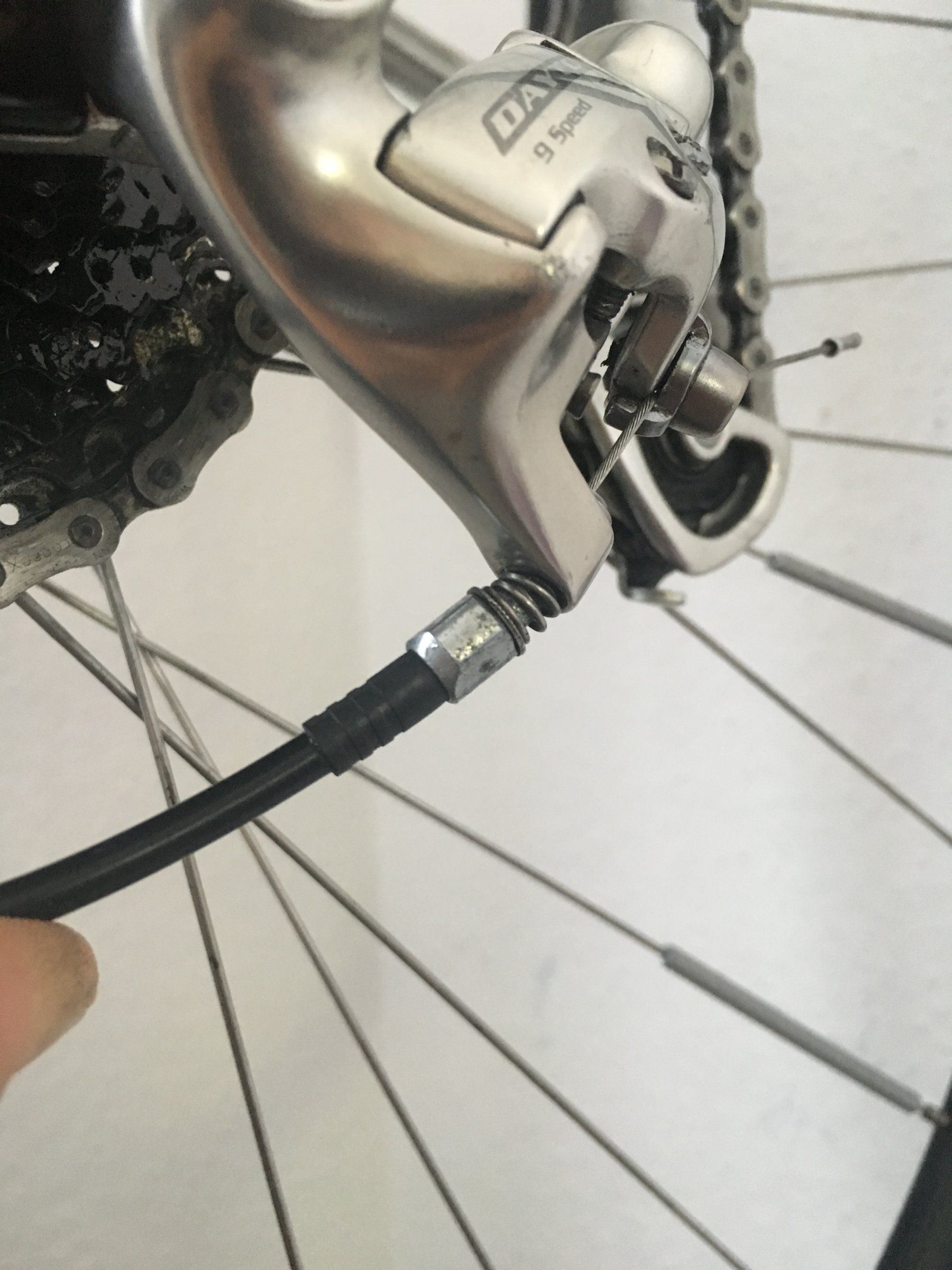

kann jemand evtl. mir helfen, wo ich so eine Einstellschraube für Zugspannung am Schaltwerk finde ( Campa Daytona 9 ) ?
Die Schraube ist in der Mitte gebrochen ...
Danke und Grüße

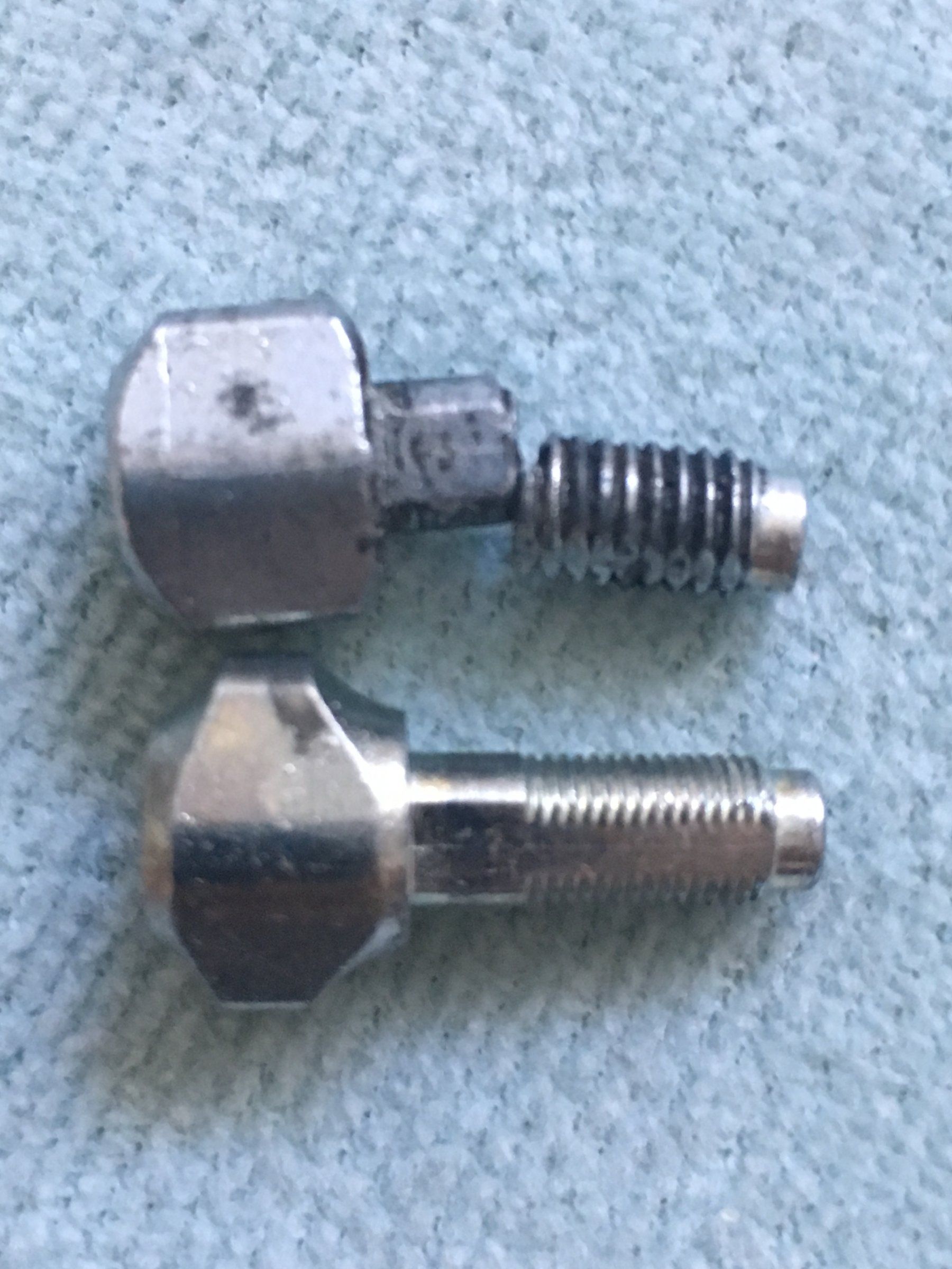

Die aus dem Link ( Bike24 ) passt doch nicht - die hat Feingewinde !
So eine Verstellschraube ist aber nicht handelsüblich.
Ich kenn auch nur die Variante mit Feingewinde.
Auf der Campa Seite kann man die Ersatzteilkataloge einsehen und die Ersatzteilnummer raussuchen.
Die Zugstellschraube ist eine von früheren Campa-Schaltwerke ( Daytona ), da war das Gewinde noch metrisch..
Nun habe ich direkt bei Campagnola bestellen lassen ..
