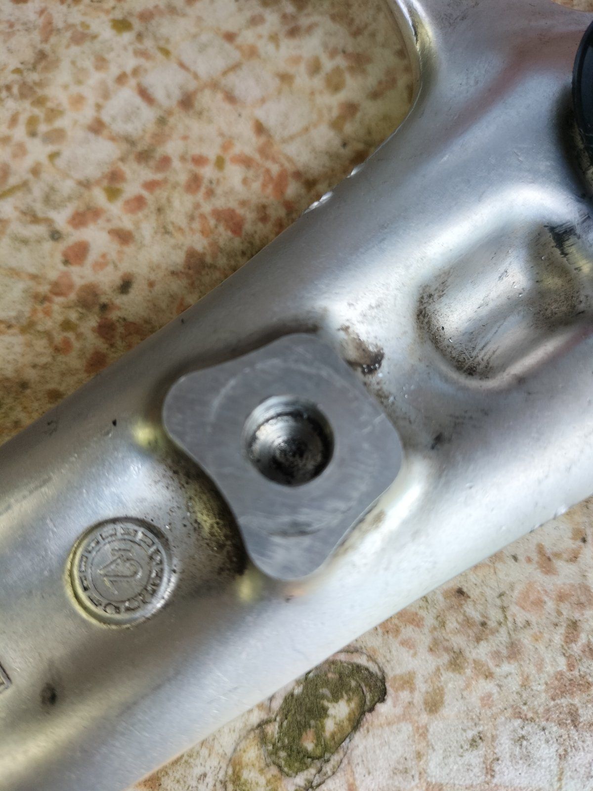

Suche eine Kettenblattschrauben. Aber die,die in die Kurbel geschraubt wird. Gibt's da eine preiswerte Obi Alternative? Oder kann mir jemand Gewindelänge und Starke sagen? Den Kopf könnt ich ja abflachen.
Jemand ne Info oder Vorschlag?

Es gibt noch das Set von KCNC, allerdings passt da wohl nur die Schraube hinter dem Kurbelarm, außer Du hast noch ein Rad mit Campa Carbon Kurbeln. Oder Du bestellst Dir beim SMI noch Sperrklinken nebst Federn für die guten alten Campa-Naben, außerdem noch G-Federn für Ergos dazu, dann ist der Mindestbestellwert locker erreicht. Hättest Du das mal früher gepostet, vorige Woche hatte ich bei r2-bike Vredestein-Latexschläuche bestellt, und hätte dann die KB-Schrauben allerdings in rot mitbestellt, aber die eine hinter dem Kurbelarm sieht man ja kaum.
Bei den Chinesen kostet ein Satz Schrauben aber auch fast 20 €, z.B. J&l Road Kettenblatt Schraube
Oder gibts die Schraube irgendwo einzeln?
Edit: kein guter Tip, deswegen durchgestrichen
Alternative für Bastelwillige: lange Kettenblattschrauben (A) und von der Mutter den Kopf abschleifen auf eine Höhe von 8mm. Das wird aber wahrscheinlich nicht 100% gerade, also eher Murks 🤷‍♂️

So hatte ich tatsächlich mal eine gebastelt: zunächst in zwei ein M5er Gewinde reingeschnitten, dann von einer das benötigte Stück abgesägt, von einer Mutter einen "Kragen" abgesägt, unter den Kopf der neuen Schraube geklebt und zum Schluss beide Teile mit einem M5er Titan-Gewindestift verbunden. Die sah äußerlich genau so aus wie die Originalschraube. Aber die Schrauben von KCNC sind deutlich stressfreier, und irgendwann hat @Bodenleger sicher mal Carbonkurbeln ohne Schrauben und Kettenblätter bei sich liegen.

Alles bestens. Der Mechaniker hat nur den Inbus total verdaddelt. Hab jetzt brutal nen Schlitz reingesagt und zieh die Schraube mit nem Schraubendreher an.
Ist aber keine Dauerlösung da ja auch die zweite Kurbelgarnitur ohne dieser Schraube, mir geschenkt wurde.
Wenn die festgammelt kriegst Du die so nicht wieder raus.
