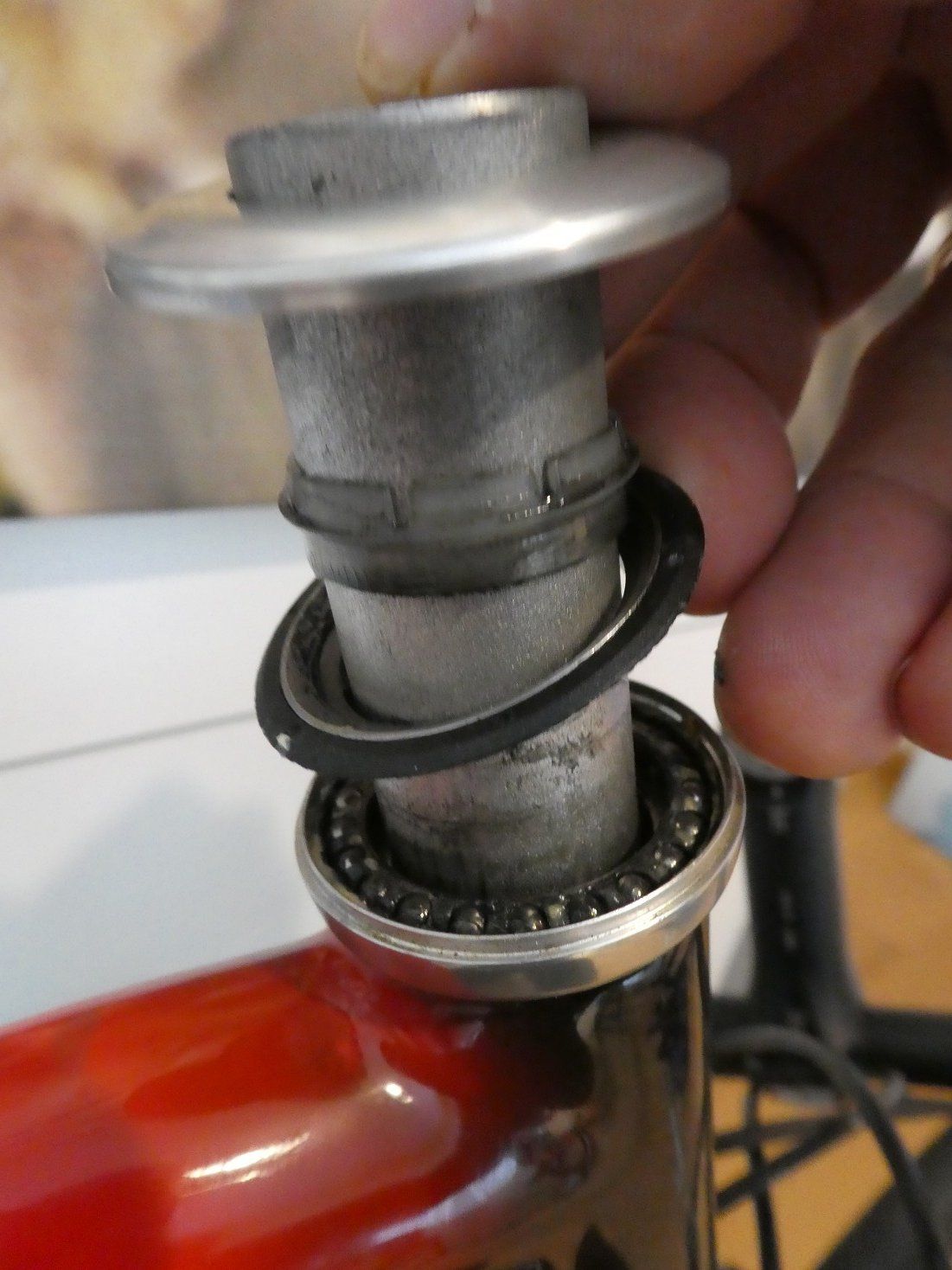

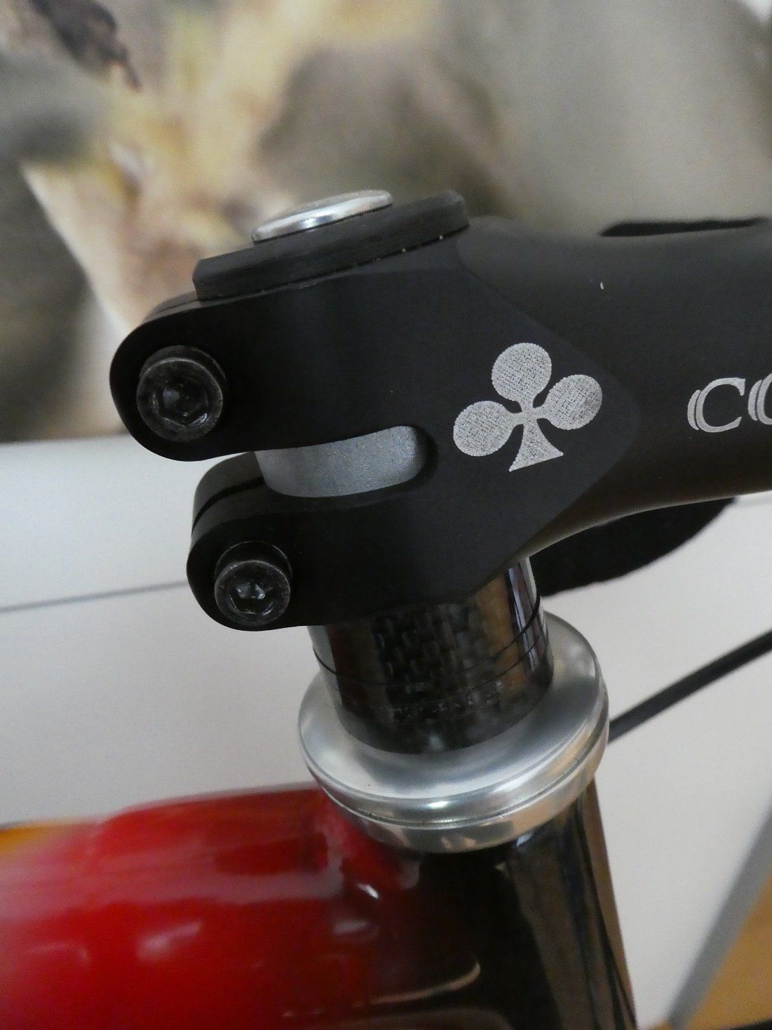

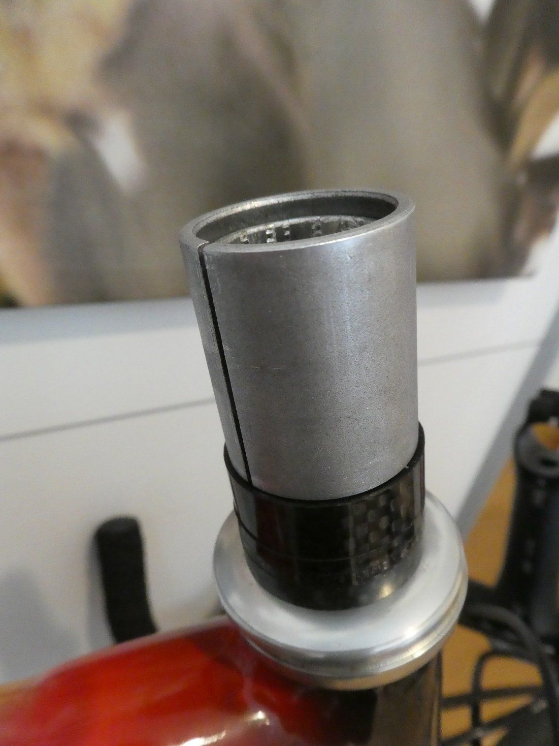

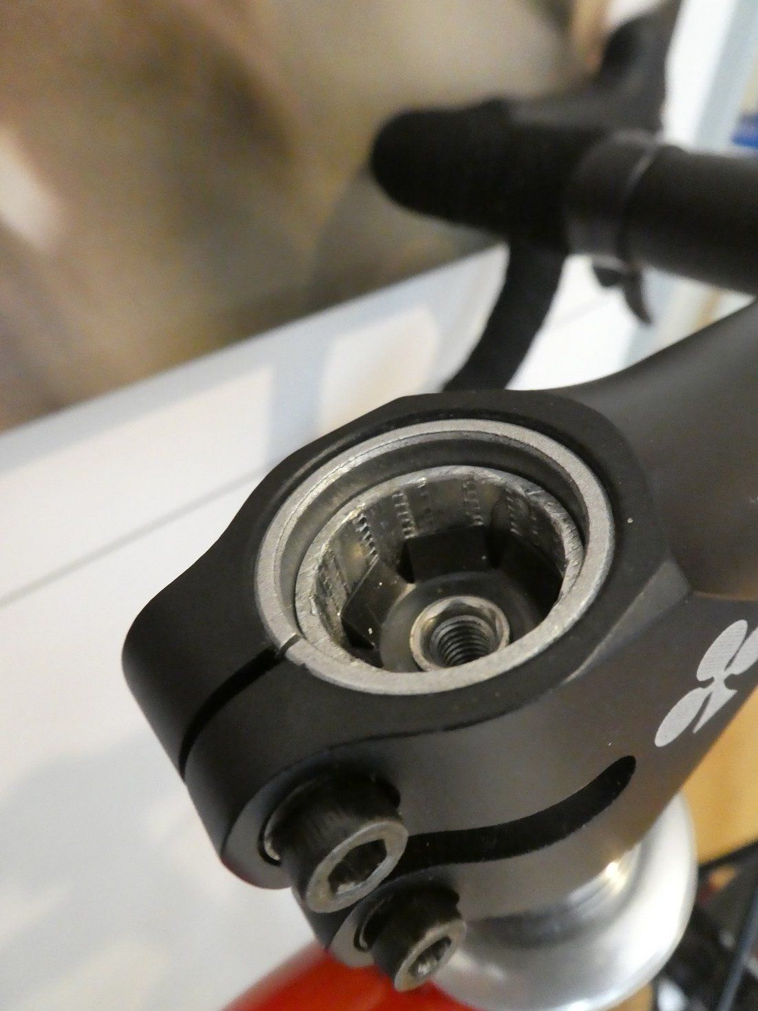

Der Aufbau des oberen Lagers ist wie folgt, vielleicht merkt ja jemand von euch, dass da was nicht stimmt:
Lagerschale, eingelegtes Kugellager, Kunststoffring, kleiner Haltering, der das ganze "fixiert", Metallkappe. Darauf ein 1" Spacer, Adapterhülse 1 1/8 auf 1 Zoll darauf steckt der originale Colnago Vorbau von ITM.
Die Aheadkralle ist fest im Aluschaft.
Ich habe ein wenig den Verdacht, dass es an Hülse / Vorbau liegen könnte, dass sich da was verschiebt oder drückt, wo es nicht drücken sollte (allerdings wie gesagt: Colnago Vorbau mit dazu passender Hülse). Dieser Verdacht wird noch bestärkt dadurch, dass sich das Spiel nochmals leicht ändert, wenn ich NACH dem festziehen der Klemmschrauben des Vorbaus an der Gabel die Einstellschraube oben fester ziehe, was ja eigentlich nicht sein kann! Leider habe ich keinen 1" Ahead Vorbau, mit dem ich mal experimentieren könnte und die zitierte Hülse passt zu meiner Überraschung nicht für normale 1 1/8 Vorbauten, sondern nur zum ITM, wie es aussieht, denn die ist zu dick.
Habt ihr eine Idee, was da faul sein könnte?
