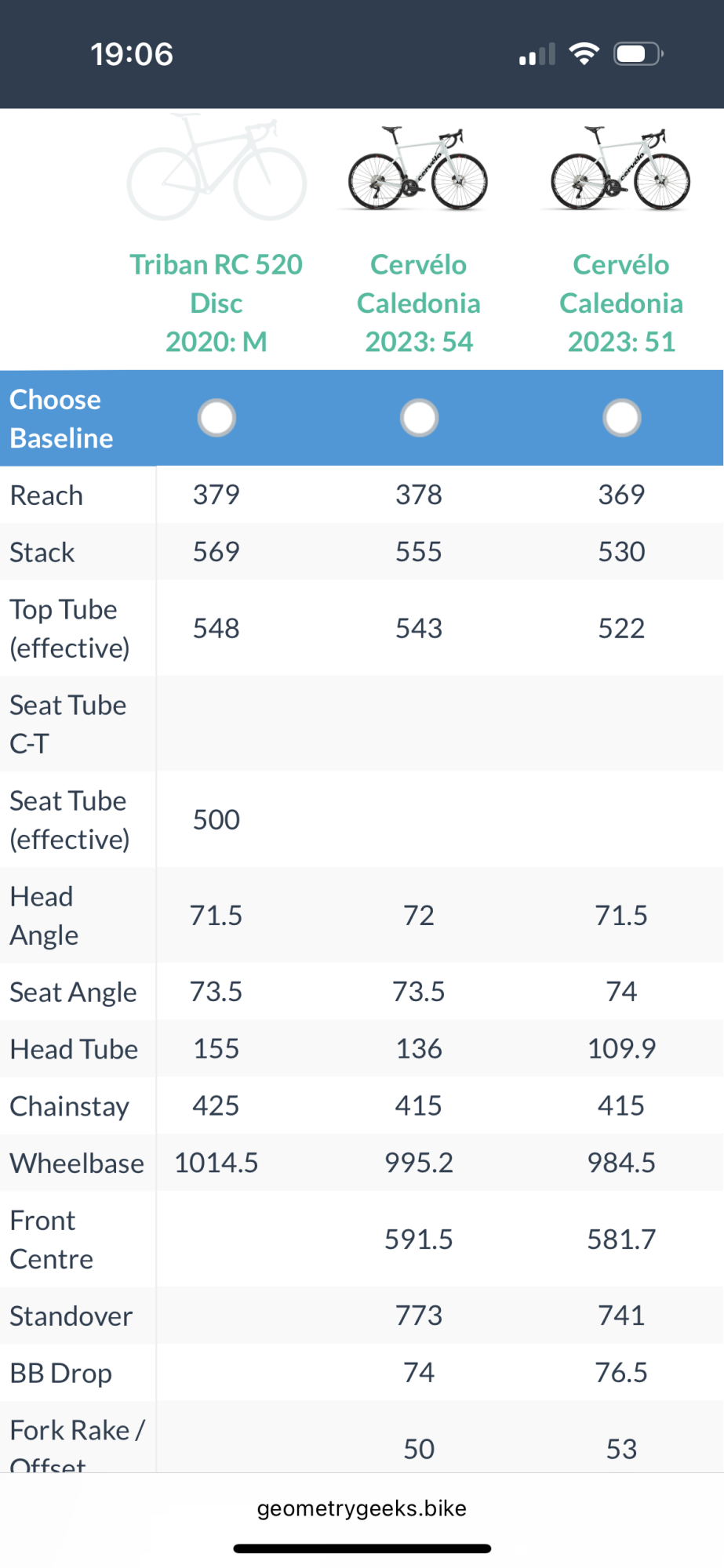

Stimmen die Werte vom Triban in meinem Screenshot?
Also das Caledonia in 54 entspricht eher dem Triban in M. Es hat den selben Reach (Länge) und 14mm mehr Stack (bedeutet grob 14mm mehr Überhöhung, aber da kommen noch Spacer, etc. ins Spiel, deswegen mal grob überschlagen).
Das Caledonia in 51 ist ganze 39mm (also quasi 4cm!) tiefer und dementsprechend (sehr viel) sportlicher. Das Caledonia in 48 würde ich persönlich ausschließen.

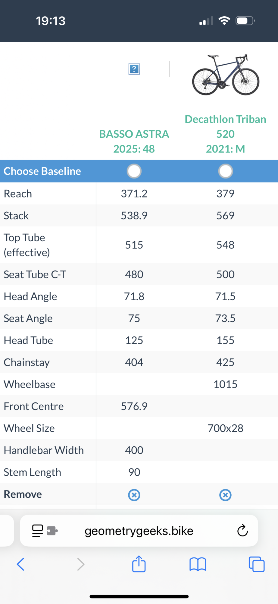

Wenn dir das Triban zu lang ist - ich fahre sehr gerne kürzere Rahmen und deswegen u.a. auch Bassos. Ich bin zwar mit 2,01m am anderen Ende der Skala, mags aber trotzdem wiegesagt kürzer.
Vielleicht ist ja ein Astra was für dich?
Kürzer, aber auch mehr Überhöhung (ziemlich genau 30mm)

Die Werte in deinem Screenshot stimmen mit denen von Bike-Stats überein. Mir ist nur aufgefallen, dass das Caledonia leicht abweichende Werte aufweist.

ich fahre mit 172cm und 78cm das Basso Astra in 48cm, hätte auch das 51er nehmen können, da war mir aber die Schrittfreiheit und der Sattelauszug zu klein. Dann hatte ich mich lieber für den kleineren Rahmen entschieden und ein paar Spacern.
Beim Cervelo würde ich definitiv das 51er nehmen. Bin es schon mal in 51cm zur Probe gefahren und war von der Sitzposition angetan.
Beim 48er wäre der Stack viel zu niedrig und du bekommst bei dem kurzen Reach ein Problem beim Wiegetritt, was den Abstand vom Knie zum Lenker angeht.
