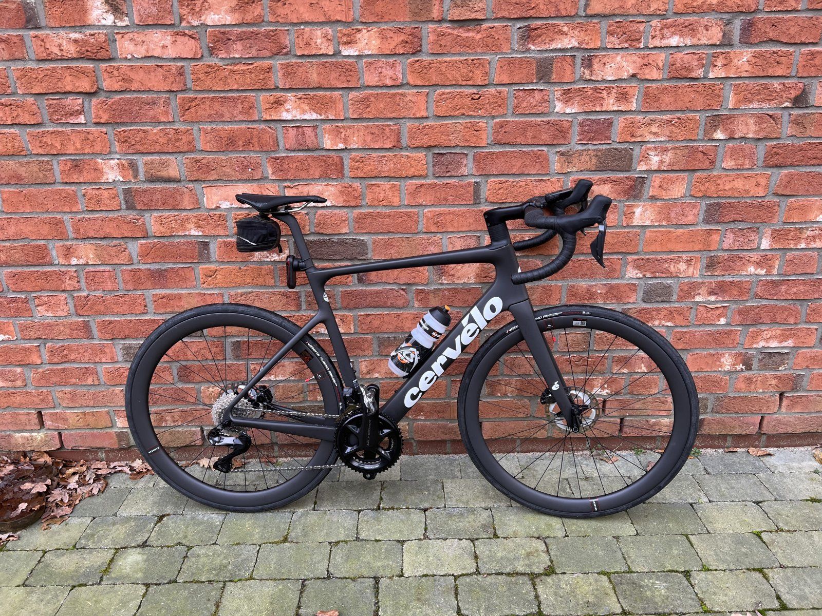

Falls das Thema noch aktuell ist, habe ich einmal ein Foto von meinem neuen Rad nach erstem Ausflug reingestellt, vielleicht hilft Euch das weiter.
Ich bin 1,80m groß und habe eine Schrittlänge von 85cm. Rahmengröße ist 56, Distanz zwischen Sattelmitte und Tretlagermitte 74cm, also etwas weniger als nach gängiger Formel. Spacerturm noch ungekürzt.
Sieht geil aus, herzlichen Glückwunsch zu dem Bike!
Und wie sitzt es sich? Wirst du noch ein paar Sparer entfernen? So ist ja visuell zumindest kaum Überhöhung drin, hast du denn schön Flex im Sattel?
Überhöhung ist aktuell nur 1cm. Spacer wollte ich noch paar rausnehmen, vielleicht dann auch irgendwann alle. Flex der Sattelstütze kann ich noch nicht soviel zu sagen. Mein bisheriges Rad ist ein älteres Canyon mit 25mm-Reifen und Blattfederstütze. Fahrkomfort fand ich heute auch am „Heck“ spürbar besser, was wahrscheinlich aber auch an den breiteren Reifen beim Caledonia liegt. Bislang bin ich mit dem Rad jedenfalls sehr zufrieden.
