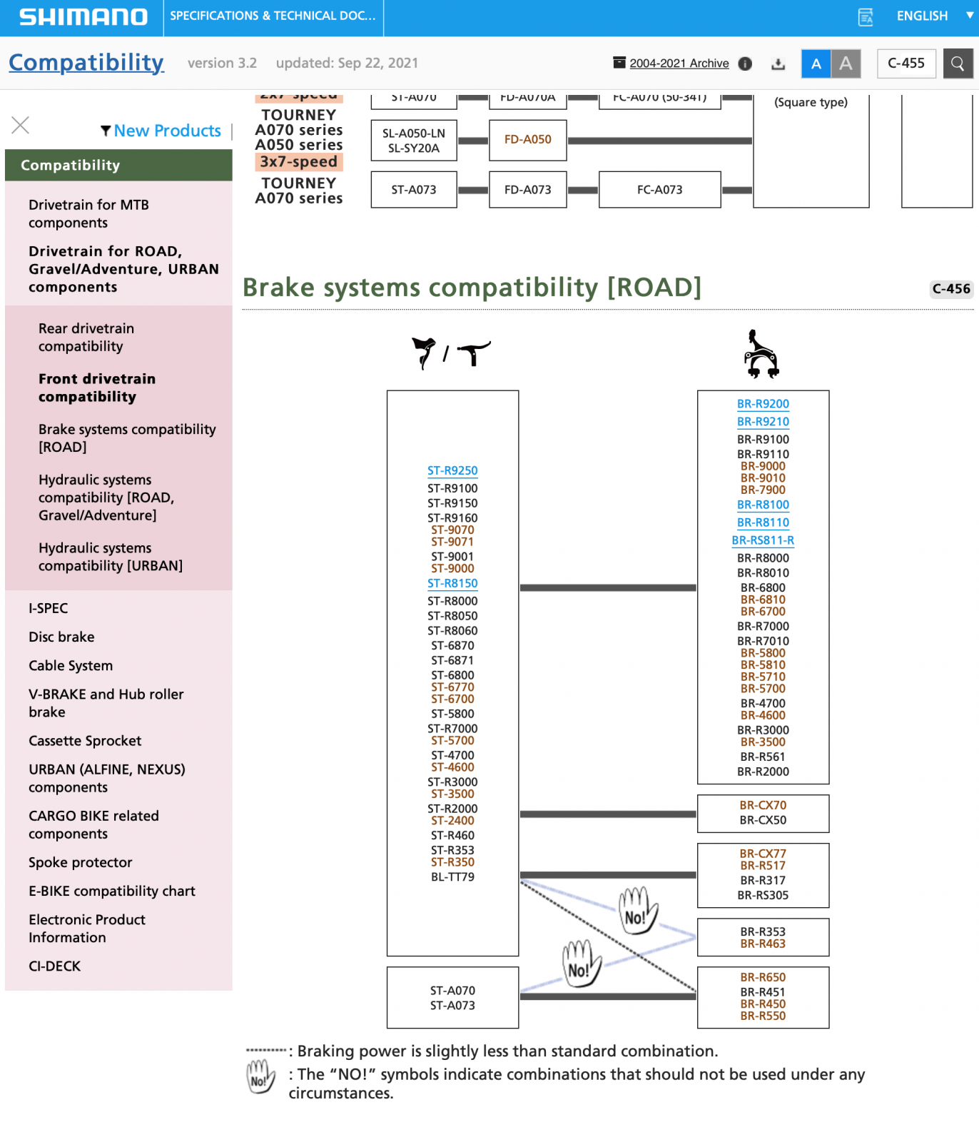

Vielen Dank! Die STI tragen die Nummer ST-6700 und sind - wenn ich die Shimano-Grafik richtig lese - mit allen Ultegra und mit allen Dura Ach Bremskörpern kompatibel.
