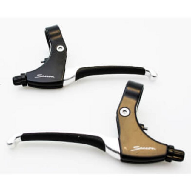

Für solche Sportlenker gibts doch eine Reihe Hebel. Mir fallen außer Weinmann und Modolo auch grad auf Anhieb Saccon ein.
Das kann z.B. so aussehen:
Oder so:
Tektro hat bestimmt auch was im Programm.

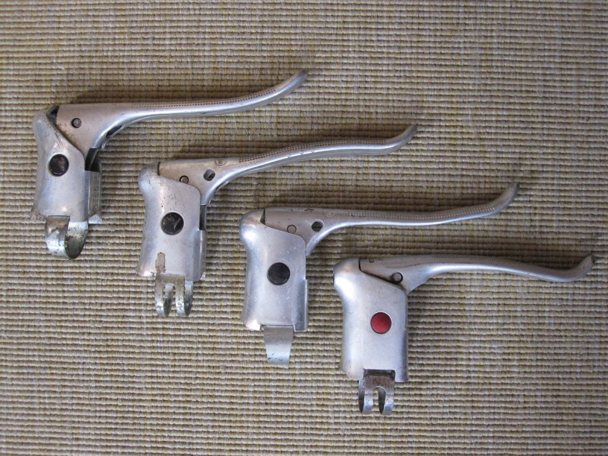

Stelle übrigens gerade fest, dass ich noch ein Paar Altenburger-Griffe für Sportlenker habe. Echt alt und klassisch, mit Schellen für 24 mm Lenker (was wohl notwendig ist, wenn man sie in der Kurve montieren will).

Die von Tobias gezeigt finde ich gar nicht schlecht, wenn sie nur nicht schwarz waeren. Die sind vermutlich auch recht lang und das kann ich an den kurzen Lenkerenden gar nicht gebrauchen. Darum ueberhaupt die Idee mit den Inversen, weil die keine Grifflaenge verschwenden.
Die Altenburger (oder neue Dia Compe) werde ich wohl probieren.
