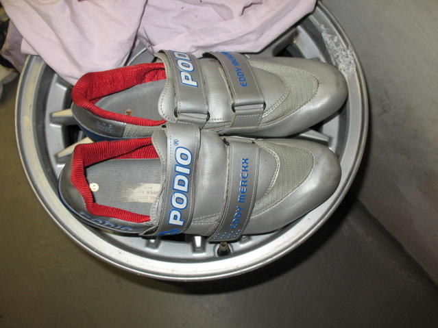

Hab mir grade eine gebrauchtes RickertSpezial geholt und möchte die vorhanden Look-Pedale durch Eddie-Merckx-Podio ersetzen. In welcher richtung muss ich drehen, damit die schraube sich löst? Habs mit einen Inbus versucht, bin aber kein Stück weitergekommen, ausser das ich mal böse abgerutscht bin.
Hätte ich Lookschuhe würde ich die Pedale dranlassen.

15er Schlüssel mit einem ordentlich langen Griff von hinten ansetzen und nach unten drücken - gilt für beide Seiten.
Andres ausgedrückt: normales Gewinde rechts, Linksgewinde links.
AW: Blöde Frage zu Pedalwechsel
Oder einfacher Ausgedrückt: Festschrauben mit der Fahrtrichtung, Losschrauben gegen die Fahrtrichtung.
Mir ist diese Sichtweise immer komplizierter vorgekommen, aber das ist ja Ansichtssache.
Rechte Seite mit 15er Schlüssel linksrum(gegen den Uhrzeigersinn) auf!
Linke Seite............................rechtsrum(mit dem Uhrzeigersinn) auf!

Danke für die Tips, hat sehr geholfen, habe die Pedale gewechselt und eine erste Probefahrt mit dem Rad machen können: Alle Gänge schalten sauber, kein Klapper, kein Rattern, nichts! Bremsen funtionieren auch sauber und ohne geruckel, müsste ich nicht gleich zur Arbeit :mad: würde ich zur ersten Ausfahrt starten...
