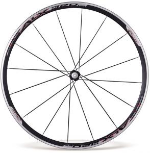

Ziel dieser Anordnung ist es, den Tangentialwinkel der Speichen zu erhöhen, der ja speziell am HR, mit 24/2x nicht grad optimal ist.
Brauchst also nur längere Speichen, das Muster verändert sich grundsätzlich nicht.
So ist es..............................
Für die Berechnung der passenden Speichenlänge gibt es beim spocalc und bei Xrated's spokomat entsprechnde Hinweise....
Die Bezeichnung ist allerdings ebay-typisch, ein Euphemismus: die Naben sind die "normalen" Race Light", nicht extra light..............................
Wobei die ausgeklinkten Flansche nu nicht wirklich das Gelbe vom Ei sind.
Da ist ein 36er Flansch mit einem von 3 Löchern frei allemal stabiler.
Mmmmhhhh.......... jein...........
Das wird die geplante Beanspruchung sicher aushalten. Aber: "Kreuz( ig-) ung" ist Pflicht. Für andere Muster sind die wenig geeignet.......
Und was ist mit 1-fach kreuzen vorne? Wie sieht das aus? Gibt es Laufräder die vorne nur 1-fach gekreuzt sind, damit ich mal schauen kann, ob mir das gefällt.
Die werden im Prinzip nur einfach gekreuzt. Wenn mich nicht alles täuscht, entspricht das aber vom Winkel einer 2-fachen Kreuzung. Wegen der paarweisen Aufteilung macht das radial wenig Sinn, es sei denn, Du hast eine Felge, die entsprechend gebohrt ist..........
Sieht gut aus, finde ich. Und da ich keine speziel gebohrten Felgen habe, werde ich sie wohl auch so einspeichen. Bzw. Hinten vielleicht noch eine Kreuzung mehr.
Habe mir die Naben soeben bestellt. ;)

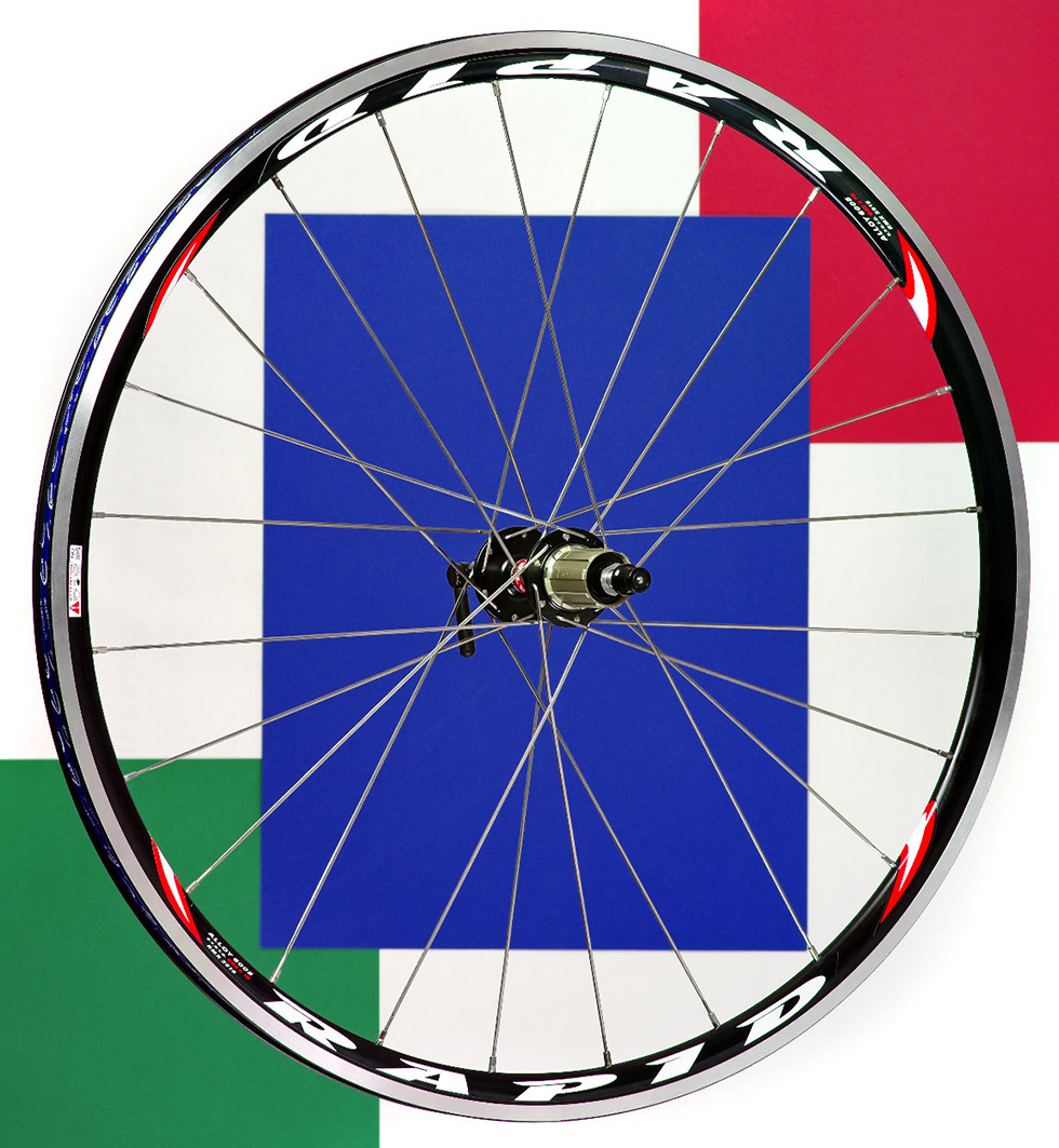

Das ist mit den Naben eher nicht zu befürchten. Das sind nämlich die gleichen, wie in den abgebildeten Laufrädern. Da gehe ich mal von aus, dass da auch homogene Speichenlängen rauskommen.

Der Flansch hat eine Dicke von 3,5mm an den Speichenlöchern und die Speichen abwechselnd kopaußen/kopfinnen zu speichen, wie bei dem LR unten, scheint unmöglich.
Scheint nur die andere Art mit allen Speichen kopfaußen einzuspeichen... Oder sieht das jeman anders? Bzw. könnt ihr das aus der Ferne überhaupt beurteilen oder braucht ihr mehr Fakten zu den Naben?
So, habe nochmal im Internet rumgeschaut und werde das Rad jetzt wohl ganz anders einspeichen. Bin mal gespannt, ob es klappt und wie es aussieht.
Definitiv können sich die Speichen bei der Nabe nicht in der Speicheneben kreuzen, also so zu sagen überlappen. Also die Speiche, die kopfaußen ist, kann nicht in einer späteren Kreuzung über eine Speiche gehen sie kopfinnen ist.
