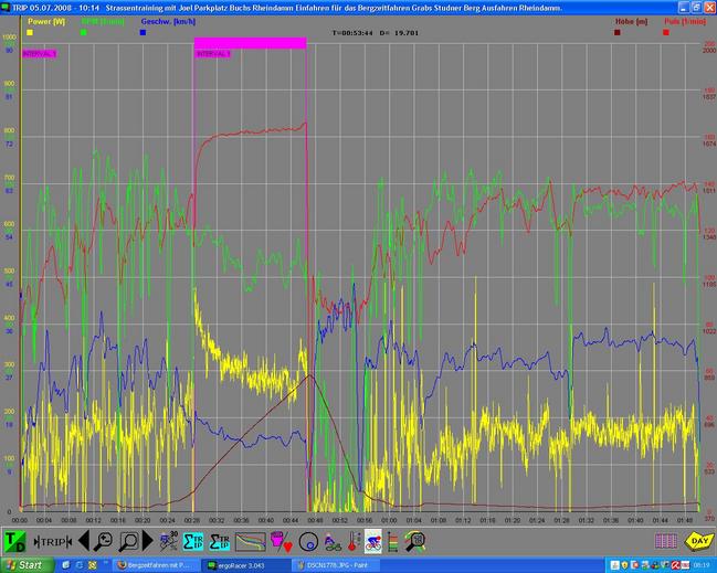

eher nicht so wie ich es mir gewohnt bin, konnte das Tempo nicht durchziehen, guter Start, in der Mitte des Rennens ein Durchhänger zum Schluss etwas besser. es war ein Trainingsrennen und bereits das siebte Rennen in Folge... Müdigkeit macht sich breit. Diese Woche ist Reco angesagt, denn am Samstag geht es über 8.3 km mit 8.1%.
Wie lade ich eigentlich die Grafik vom Ergomo hier rein.

Screenshot machen mit der DRUCK-Taste. Dann in ein Bildbeabeitungsprogramm (z.B. Paint) einfügen (STRG+V), dann speichern und hier als Bild hochladen.
Schade, dass es bei dir nicht so lief...zu müde? Schwellenleistung evtl. zu hoch angesetzt?

Schwellenleistung ist aus einem 32 Min. Bergzeitfahren = 336 Watt bestimmt worden. Es ist Definitiv Müdigkeit.
erstes Bild mit Ein und Ausfahren. Zweites Bild Zeitfahren.

ok, da scheinst du aber echt platt zu sein. Bist ja teilweise sogar unter 300 Watt gefallen. Dann noch etwas überzogen in den ersten Minuten....
Naja muss man halt drauß lernen, viel Erfolg beim nächsten Mal!
