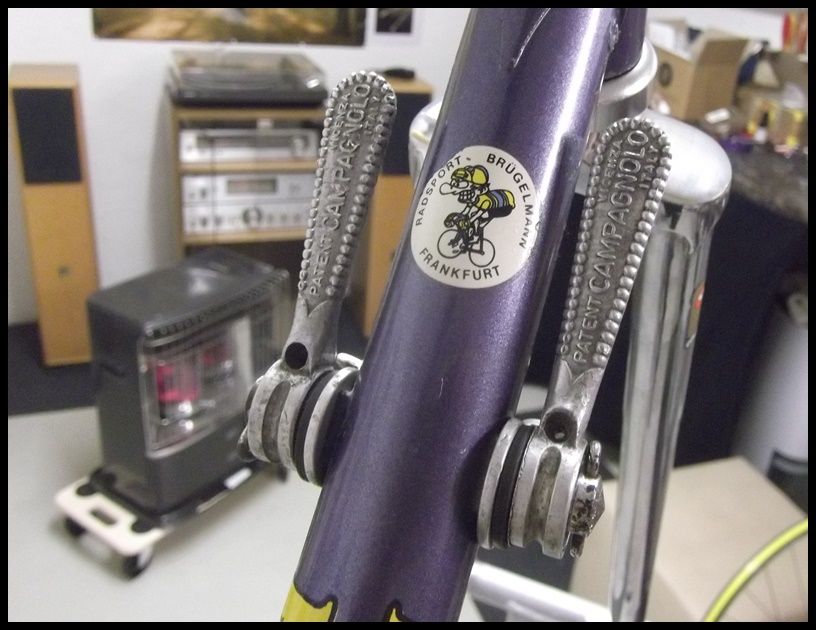

Zur Altersbestimmung hilft ja evtl. der Brügelmann Aufkleber ein wenig (?), allerdings gabs den ja auch frei zu kaufen, könnte also jeder nachträglich aufgebracht haben.

Ich denke entweder ist der Columbus Sticker nicht original aber der Brügelman, oder der Rahmen wurde bei Brügelman neu lackiert, die haben das ja damals angeboten. Das könnte auch das doppelte Plan fräsen erklären

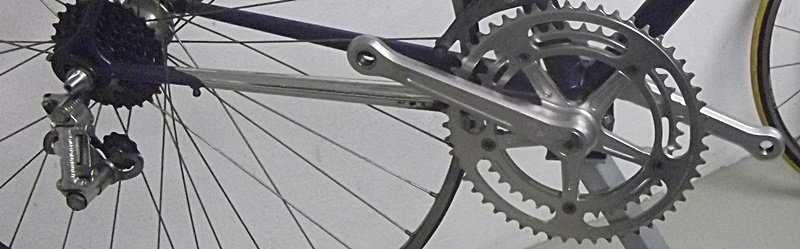

So, den vermeintlichen Nuovo Gran Sport Umwerfer ( als solcher wurde er mir verkauft und ich Dummbatz habs geglaubt...) habe ich wieder in den Kleinanzeigen-Kreislauf gegeben.....
Unter Lehrgeld abbuchen .......
Nimm's nicht so tragisch, lieber @Michael67 , jeder von uns hat schon einmal Lehrgeld bezahlt. ;)
das Lehrgeld bei som Werfer hält sich ja in Grenzen..könnte man sogar verbauen und nicht Campanologen würden es eh nicht erkennen...dem VK is es wohl selbst auch nicht aufgefallen..Unterschiede sind minimal..
p.s.bei vielen Rädern die in den KA angeboten werden ist auch die g.s.kurbel dran und wird mit super record beschrieben

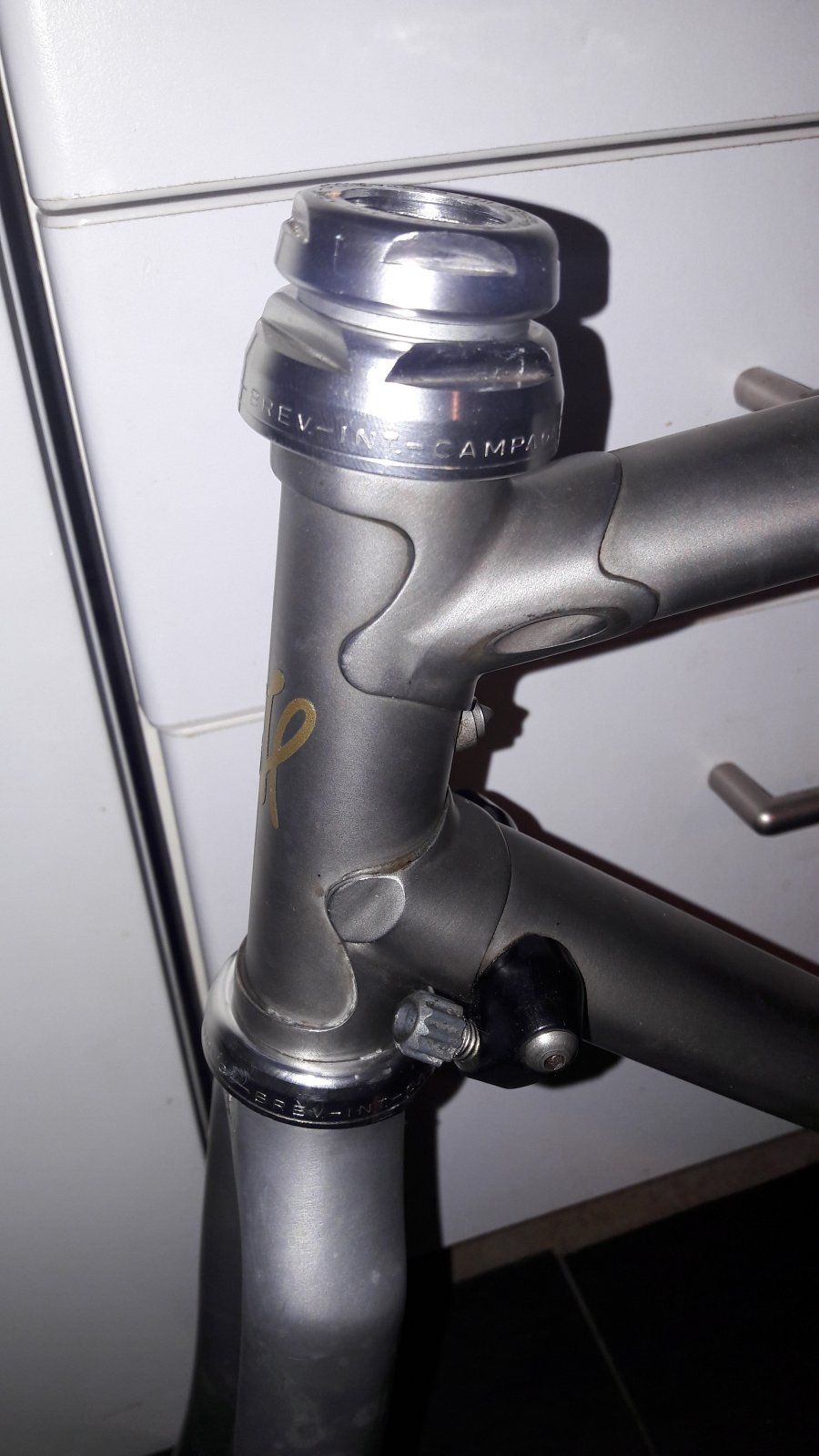

den headset hier eingepresst..lenkt vom miesen Wetter ab

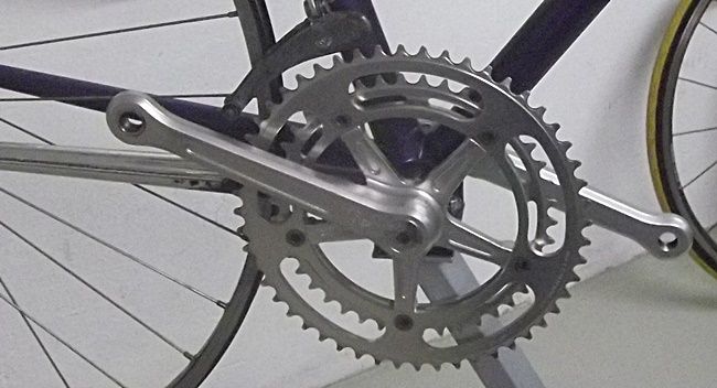

Du hast doch noch die schöne bearbeitete NGS Kurbel mit der Columbus Taube auf dem großen KB. Die Wäre doch auch was nettes für den Rahmen von @Michael67
