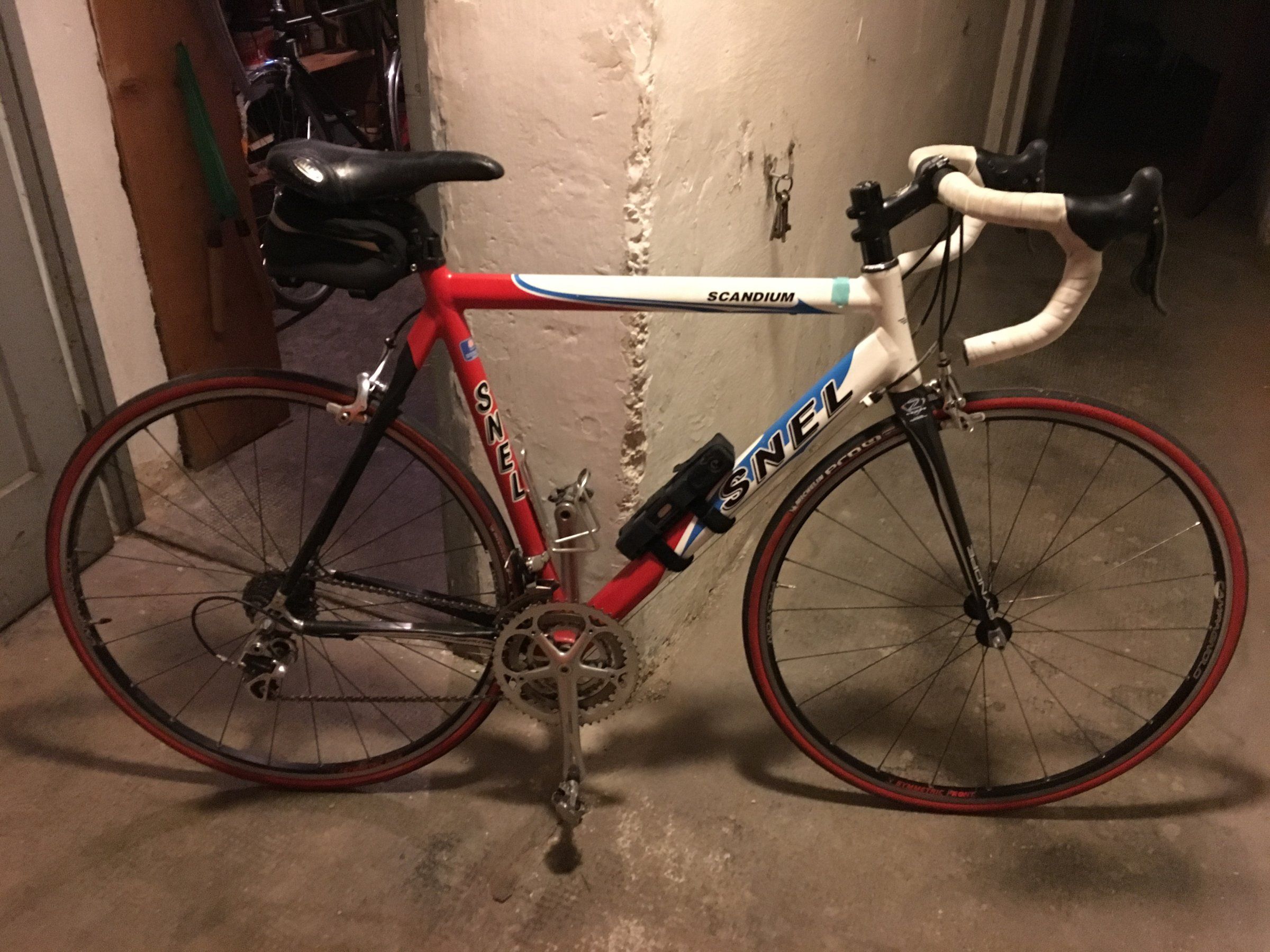

Ich habe ein etwas älteres, gebrauchtes Rennrad mit dem ich mehr oder weniger viel gefahren bin. Bei der letzten Fahrt hat sich leider die hintere Radaufhängung (Alu) aus einer der Unterstreben (Karbon) gezogen und stellt so ein Sicherheitsrisiko dar.
Hier hat sich die Alu-Achsaufhängung aus der Unterstrebe gezogen.
Hier das Rennrad in seiner vollen Pracht:
Es handelt sich um ein Ridlley-Bike aus Aluminium und Karbongabel.

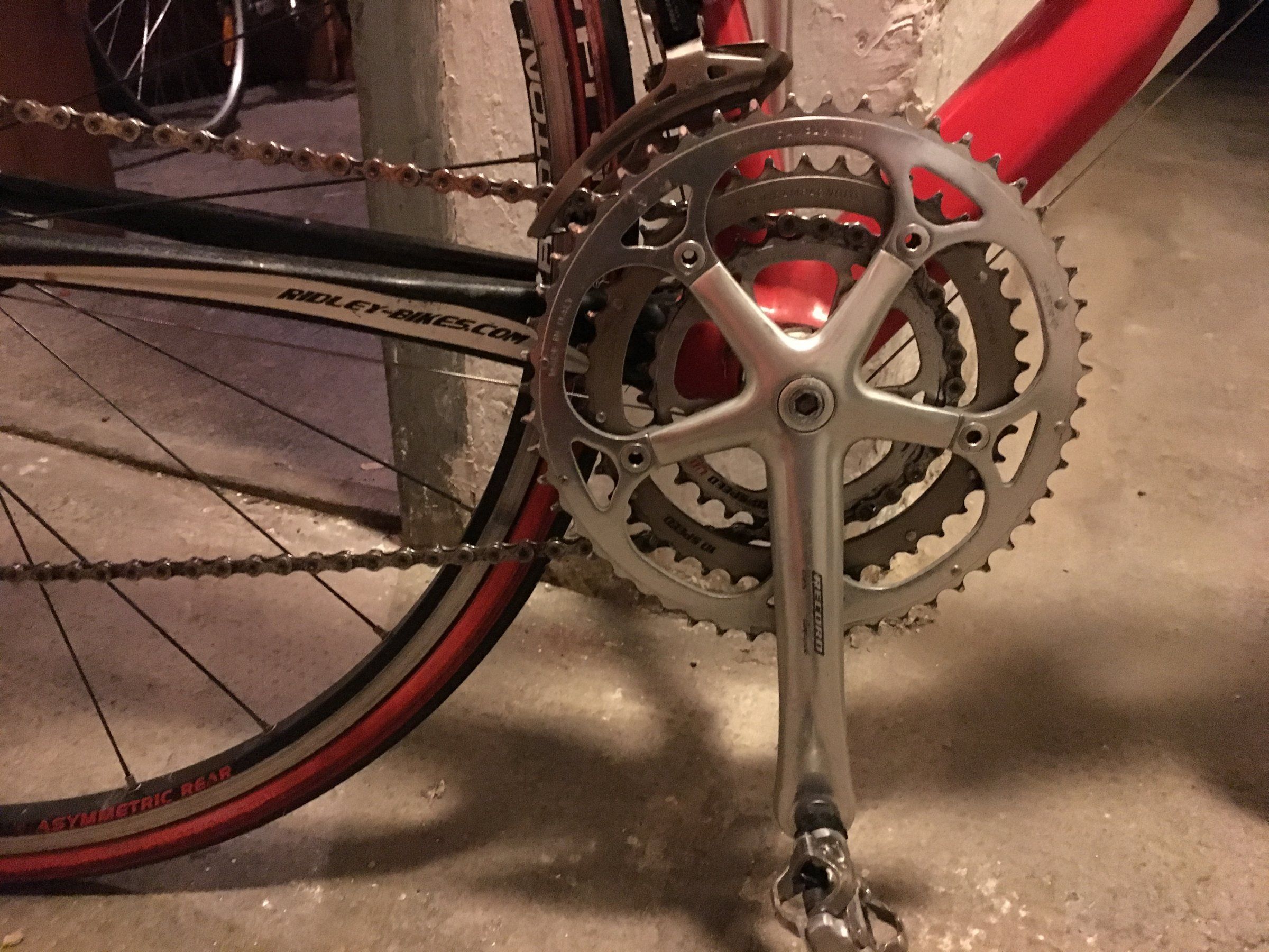

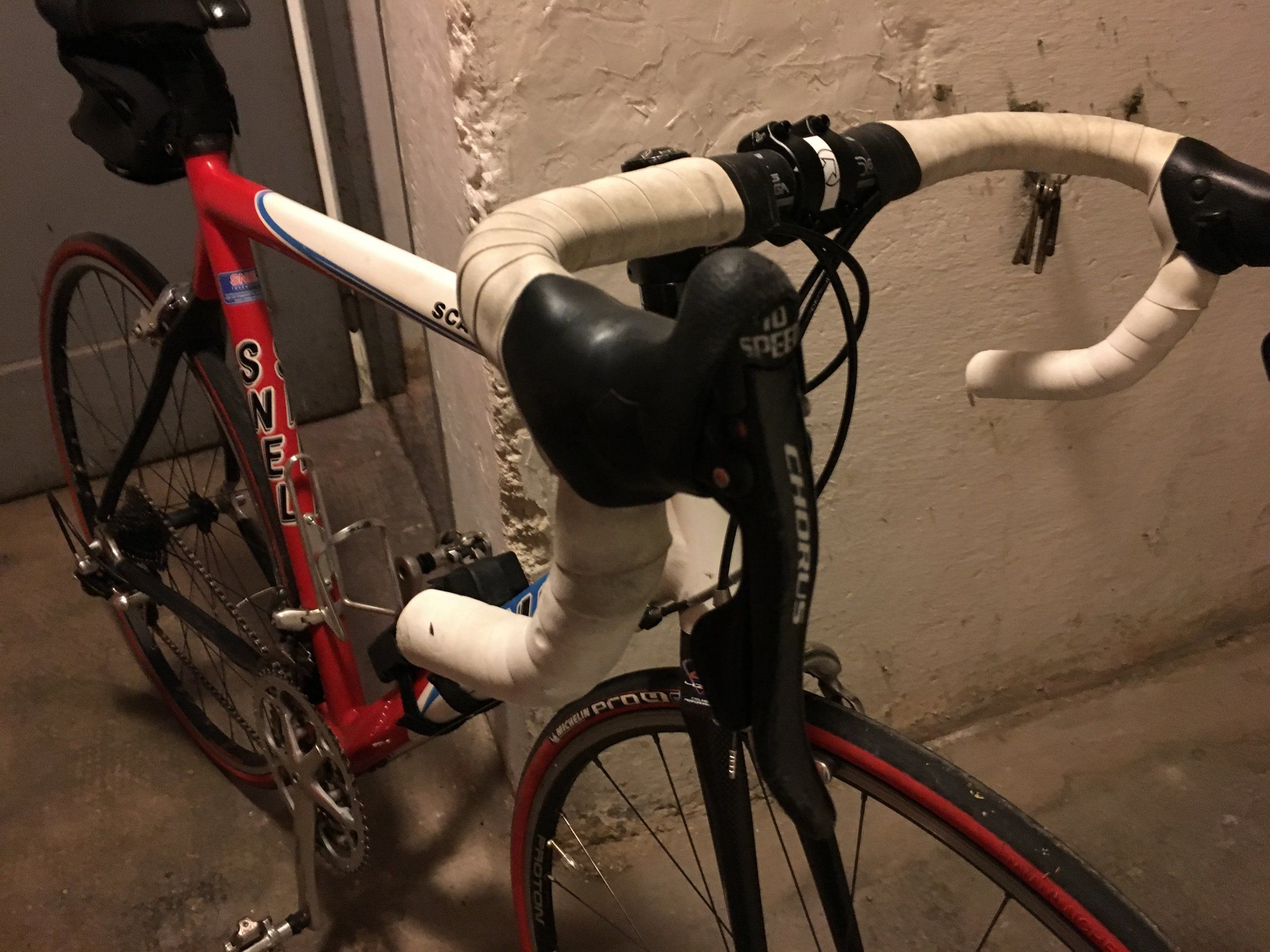

Hier Fotos von den verbauten Komponenten:
Hier sieht man den Spalt zwischen der Achshalterung und der Unterstrebe.
Nach Möglichkeit würde ich gerne alle Komponenten weiterhin nutzen. Sie sollte daher an den neuen Rahmen passen.
Ob es ein neuer oder gebrauchter Rahmen wird ist für mich weniger entscheidend. Wichtiger ist mir, dass ich bequemer als bisher auf dem Rad sitze. Ich gehe mal davon aus, dass der Rahmen für mich etwas zu groß war.

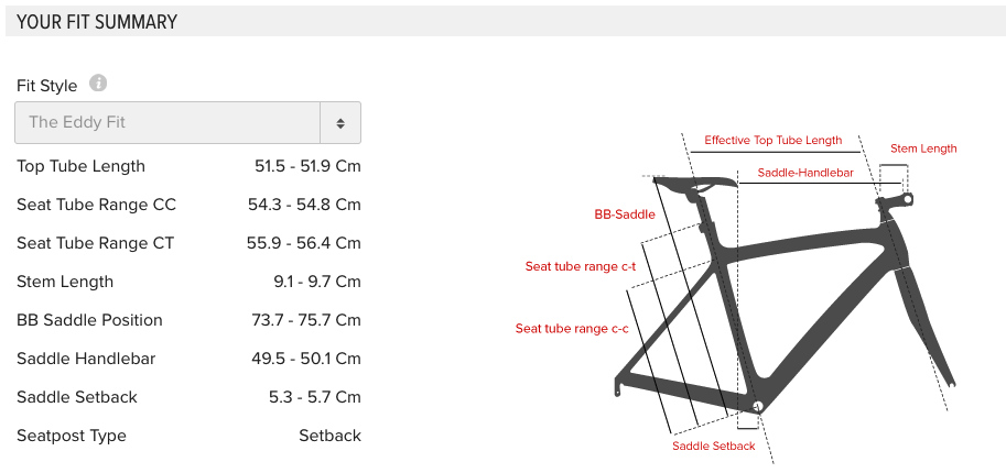

Meine Maße habe ich mal in den "Fit Calculator" eingegeben und rausgekommen ist folgendes:
Kann mir hier jemand Rat geben?

1. Die Schadenstelle ist vermutlich eine Klebeverbindugn, eventuell zu reparieren

4. Du fährst mit sehr wenig Überhöhung ( Der Lenker wurde raufgesetzt). Wenn Du einen kleineren Rahmen nimmst, wird in der Regel auch das Steuerrohr kürzer. Dann hast Du noch mehr Überhöhung auszugleichen.
5. Außerdem sind Deine Maße eher ungewöhnlich. Da brauchst Du einen seeeeehr kurzen Rahmen. Wirklich nicht vermessen???
Ansonsten sieht es so aus als wenn Du einen ganz normalen Rahmen mit klassischen Gewindetretlager (hier sehr wahrscheinlich BSA) brauchst. Wenn Du auch die Gabel tauschen möchtest ist der Steuersatzstandard egal, ansonsten auch ein klassischer 1 1/8". Die Sattelstütze dürfte 27,2mm haben, das ist auch standard. Bleibt der Umwerfer, moderne Rahmen haben oft eine Anlöthalterung, müsste man ggf. dann einen anderen Umwerfer kaufen.
Das ganze lohnt natürlich nur, wenn Du den Umbau selber machst oder eine günstige Quelle kennst oder Spaß hast es zu lernen.
Alles unter der Vorraussetzung, das die Komponenten noch i.O. sind, unter dem Schutz könnte ja auch einiger Verschleiß zu finden sein...

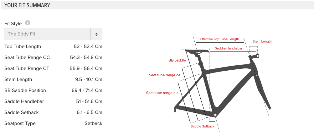

Zu 5: In der Tat hatte ich mich etwas vermessen. Hier das neue Resultat:

Vermutlich hat sich beim alten Rahmen nur die Klebestelle gelöst, Das ist (wenn es keine weiteren Schäden gibt) eigentlich immer reparabel.
Bevor man (als vielleicht völlig Unbedarfter) alles umbaut, würde ich also entweder die Reparatur abwarten oder versuchen, mir ein anderes Komplettbike zu holen.
Rennräder kann man ja sowieso nie genug haben...
Gruß
Es scheint in der Tat reparabel zu sein.
danke für die Anfrage, Reparatur ist möglich, haben wir öfter, die Verklebung hat sich gelöst, wird neu verklebt und verstiftet, Kostenpunkt 80€.​
