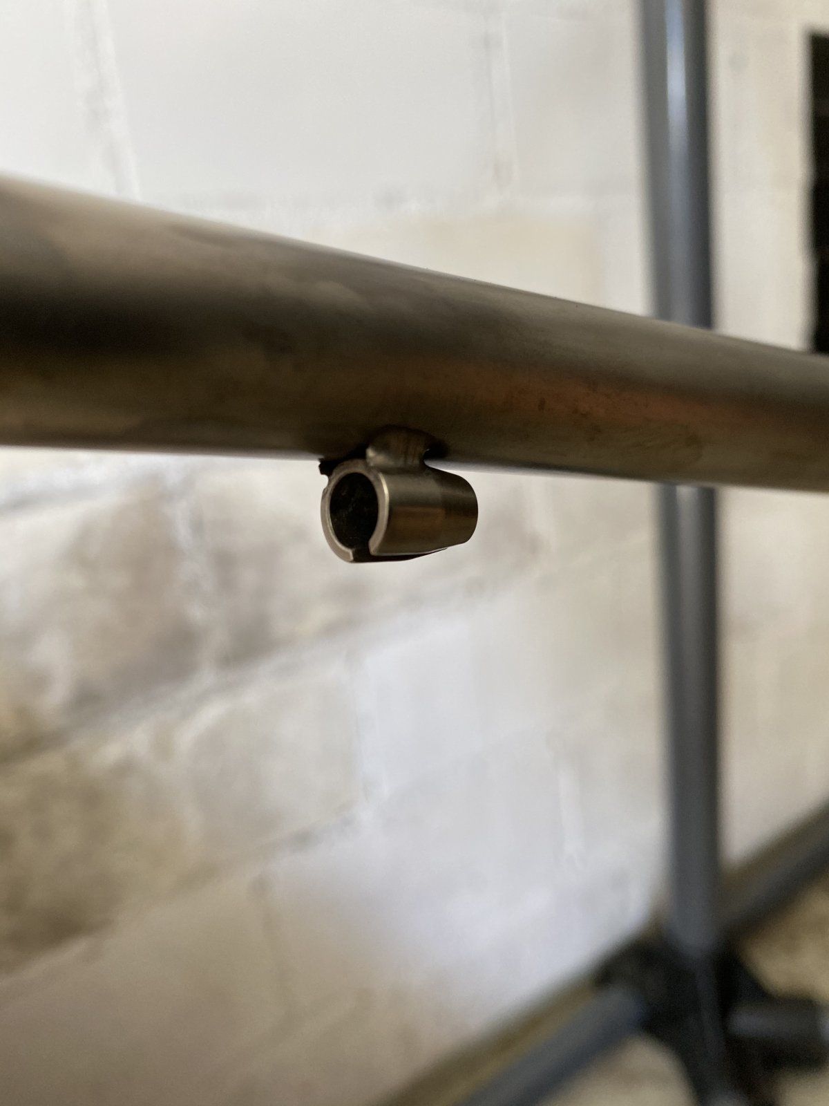

Hallo leute,
ich habe mir mein erstes fahrrad Projekt zugelegt. Es ist ein Titan Rahmen den ich von Grund aufbauen möchte. Jetzt habe ich das Problem dass ich an mehreren Stellen am Rahmen solche Gewinde habe ( Bilder). Ich vermute das es sich dabei um eine Halterung für den bautenzug handelt nur kann ich auf fahrrad shop Seiten nicht finden. Hat jemand einen Ahnung wie die Teile heißen damit mir das richtige anschaffe.

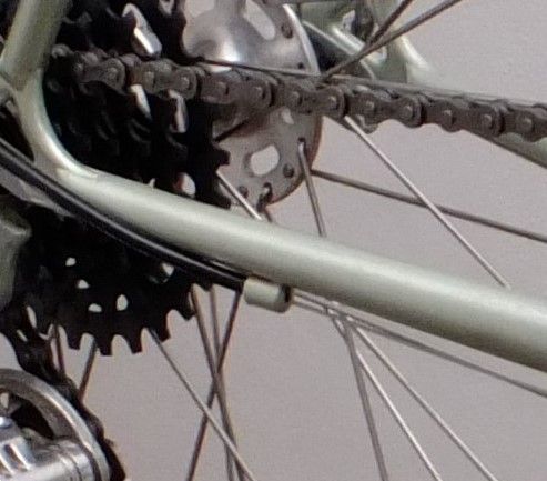

Das auf dem ersten Bild ist einfach ein Anschlag für die :rolleyes: BOW:rolleyes:denzughülle, danach wird der Zug ohne Hülle geführt.
Das auf dem zweiten Bild ist ein Gewinde für einen Zugeinsteller. Ehrlich gesagt bin ich überfragt welches Produkt da passen soll, vom Typ her jedoch so etwas:

Hier erkennst du die Funktion dieser BOWDENZUGWIDERLAGER , Seil rein , Seil mit Hülle weiter
